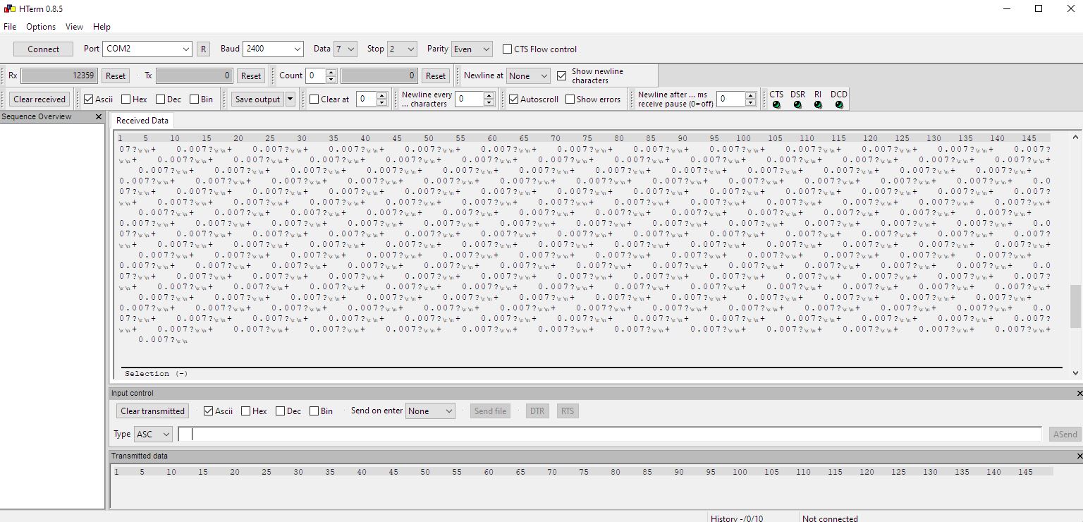

Ich muss für mein Projekt Weg-Daten aus einem Messgerät(Heidenhain
VRZ406) über eine serielle Schnittstelle auslesen.
Um Daten zu senden muss das Messgerät das Steuersignal STX (Dezimal 2)
gesendet bekommen, dies habe ich mit einem Arduino + Max232 Einheit
realisiert. Das läuft auch alles Problemlos.
Mein Problem liegt beim einlesen bzw. speichern der Daten vom Messgerät
in Matlab, eher gesagt in der Geschwindigkeit, da nicht alle vom
Messgerät übersendeten Daten erfasst werden.
Das Messgerät sendet mit einer Baudrate von 2400, 7 Databits, even
Parity und 2 Stopbits.
Über HTerm habe ich als Nachrichten vom Messgerät folgendes erhalten:
'+   0.007?/r/n' (hinter dem '+' sind 3 Leerzeichen in der Nachricht)

Bei HTerm bekomme ich auch alle Nachrichten aufgezeigt, also sollte
etwas an dem Code nicht richtig sein.
Im Anhang in nochmal ein Bild von den Nachrichten in HTerm und Die Log
datei die am Ende rauskommt.
Danke im voraus!
Sam
#6948680
Vielleicht ist es ganz einfach. Jedes fgetl(ser) liest einen neuen
String ein. Deswegen zeigst du einen String an, und den darauffolgenden
speicherst du usw. Dadurch hast du nur die Hälfte der Strings in deiner
Datei. Ändere mal folgendes:
Von:
disp(fgetl(ser));
fprintf(fileID,fgetl(ser));
Zu:
rcv = fgetl(ser);
disp(rcv);
fprintf(fileID,rcv);
Hoffentlich war es das :-)
Stefan
