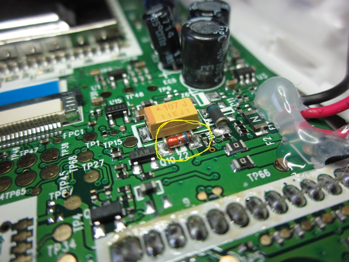

2. Cam geht nicht an
   Z2 (Bild) tauschen, ich habe eine Zenerdiode 8,2 V 0,5 Watt genommen
