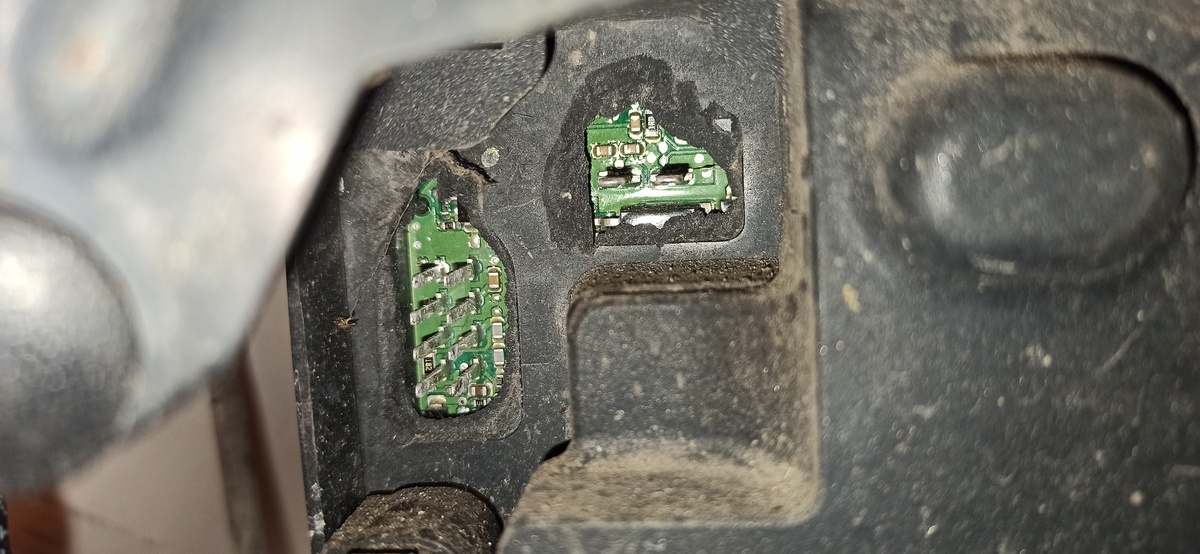

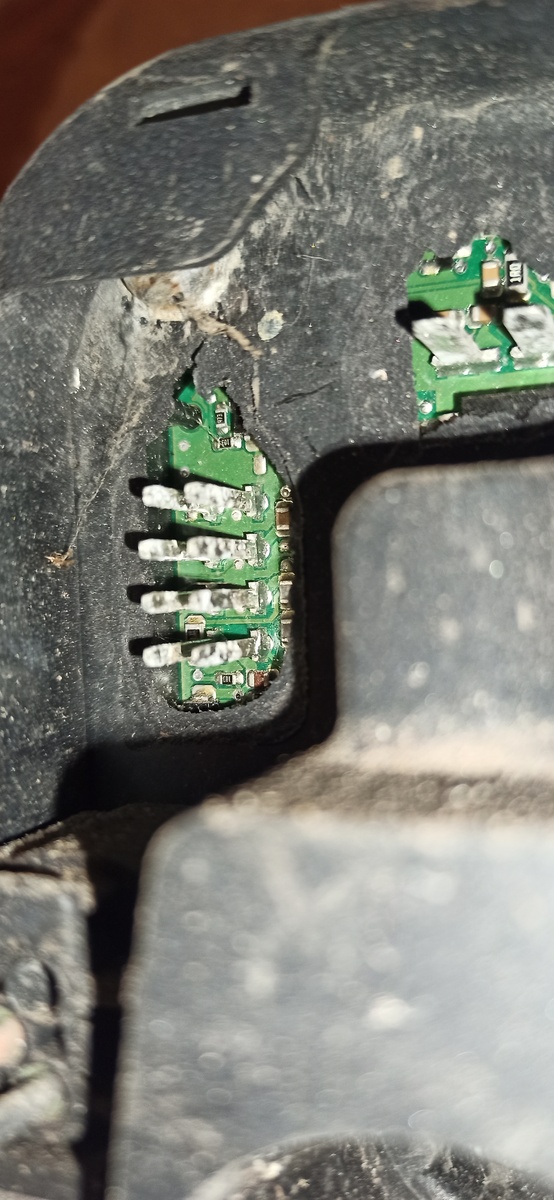

ich habe eine sehr günstige Standheizung vom Schrottmann gekauft, leider
sind daran die beiden Steckeranschlüsse abgebrochen.
Hat jemand eine Ahnung, ob man das mit irgend einem Kleber irgendwie
wieder hingebastelt bekommt? (2K oder was würde man nehmen?)

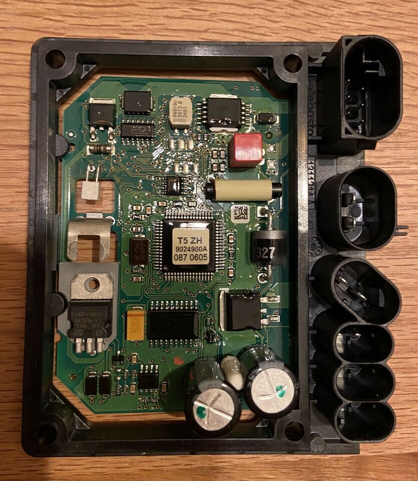

Und: Muss ich das Teil demontieren, dahinter sitzt eine Platine. Am
liebsten würde ich das zusammen lassen, weil ich nicht weiß wie sich die
Dichtigkeit danach verhält. Greift der Kleber dann die Platine an,
sollte da etwas drauf kommen, oder gibt es da spezielles Zeug für?
Fotos hängen an wie es gebrochen ist und wie es orginal (ausgebaut)
aussehen würde. Geplant wäre, den originalen Stecker zu besorgen und den
irgendwie über die Kontakte zu stülpen und zu verkleben, damit man dann
den Kabelbaum anschließen kann. (Oder einen Stecker komplett dick
verkleben inkl. Bereits montiertem Stecker vom Kabelbaum und dazwischen
einen Adapter von ein paar CM zu machen, damit man den Stecker nicht
mehr lösen kann auf dem Gehäuse)

Ich würde zu einer Dichtmasse aus der Kartusche tendieren, eventuell
irgendwas auf Basis von MS-Polymer oder Butyl, gibt da verschiedene
Variante z.B. von Dekalin. Hat den Vorteil dass es elastisch bleibt, ein
harter 2K-Kleber (Epoxidharz oder so) könnte zu unerwünschten Spannungen
führen und eventuell brechen.

Okay, also eher etwas elastisches statt steinhart. Ich schaue mal was
sich hier noch finden lässt, vielleicht habe ich noch Sikaflex
Karosserie-Dichtmasse, dann werde ich es wohl damit mal versuchen sobald
die Stecker da sind.
Dann demontiere ich mir zur sicherheit das Gehäuse und schmiere dass
dann komplett dick ein. Einen Versuch ists wert.
