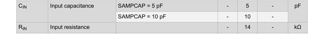

ich habe ein Projekt mit dem Atmega4808 vor. Beim ADC steht im
Datenblatt:
"The ADC requires a settling time after switching the input channel -
refer to the Electrical Characteristics section for
details."
Leider finde ich dazu keinen Hinweis, wie hoch die Zeit bzw. wieviel
Clocks das nun wirklich sein soll. Habt ihr da eine Idee? Ich schalte
immer zwischen zwei Kanälen um und messe dann. Die Zweit zwischen
Kanalwechsel und Messung starten suche ich quasi.

Beim Umschalten des ADC-Eingangs muss der Input-Kondensator auf die neue
Spannung umgeladen werden. Wie lange das dauert, hängt nicht von der
(ADC-)Clock ab, sondern von Kapazität und Widerstand. (und auch von der
Spannungs-Differenz zwischen den Kanälen)
Wenn dein zu messendes Signal hochohmig ist, musst du das natürlich auf
die 14k aufaddieren.
(Ob du mit 5pF oder 10pF rechnen musst, hängt von der Referenzspannung
des ADC ab)
#6950299
Wie Ernst schon schrieb hängt das von der Eingangsbeschaltung des
jeweiligen Kanals ab. Dem Eingangskondensator muss halt Zeit gegeben
werden, damit er sich umladen kann. ;)
Da man idR hochohmig misst kann das eine signifikante Verzögerung nach
sich ziehen. Es kann hierbei helfen, einen Puffer zwischen zu schalten
aber auch hier sind die entsprechenden Verzögerungen zu berücksichtigen.
