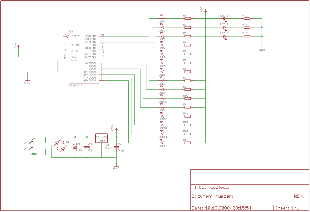

anbei ein Routine, die ich irgendwo im Netz gefunden habe.
Da ich ziemlich lange suchen durfte, hilft es vielleicht auch anderen.
Das Ding erzeugt Pseudo-Zufallszahlen, als Seed sollte man irgendwie
mit einem zufälligen Wert <> 0 laden, ADC auslesen oder sowas,
sonst bekommt man immer die gleiche Folge.
Ich brauchte das für eine hochwichtige Sache: meine Frau hat ein
Modell-Puppenhaus. Das hat einen Kamin. Der sollte "brennen".
Das, was man als Flackerlicht im Modellhandel bekommt, war ein Witz.
Nun flackern 15 LED und 3 sind ständig an, 6x gelb, 6x rot und 6x
orange. Angtrieben von einem ATiny2313, der gerade rumlag.
Sieht jetzt sowas von echt aus. :-))

Schaltplan und Bilder mach ich mal fertig, gibt es bis jetzt nicht.
3 LEDs fest an Spannung, der Rest an alle Portpins. Jeweils 1k davor,
ich hatte LowCurrent-LEDs.
Aufgelötet sind die 3mm LEDs auf ein kleines Stück Lochraster, je
4,3,4,3,4 als Karo so eng es geht, Hosenträger direkt rangelötet,
Atmel, Vorwiderstände, ein 7805 und DIL-Brückengleichricher mit 220µ
auch auf einem kleinen Stück Lochraster hinten außen an der
Puppenhaushauswand.
Muß sowiso noch ein zweites zusammenlöten.......
Gruß aus Berlin
Michael
von Hobbylöt (Gast)
Hallo Michael,
ich habe mal versucht nach meinem Verständnis einen Schaltplan zu
erstellen.
Hoffe es sollte so funktionieren.
Gruss Marcel (auch aus Berlin)
von Michael U. (Gast)
danke, so sieht es aus. :)
Ich habe mal schnell 2 Sachen verändert, den 2313 habe ich nur in ATiny
umbenannt.
Bei mir ist ein ATiny2313 drauf, der läuft mit internem Clock, spart
Quarz usw. Eigentlich sollte erst ein AT90S1200 rauf, der machte aber
Probleme beim Reset und dann wurden es mir zuviel Teile...
Gruß aus Berlin
Michael

Ob der Michael hier noch mitliest nach über 2 Jahren? ;)
Auch wenn ein sporadischer Reset bei dieser Anwendung nicht groß
auffällt trotzdem drei kleine Hinweise:
1. Anscheinend fehlt am Controller der 100nF Blockkondensator.
2. Am Reset-Pin würde ich einen Pull-Up vorsehen. Hatte schon ein paar
   ATtinys die sich ohne ihn manchmal spontan selbst Resetet haben.
3. Als Regler muss es unbedingt ein 7005 sein, die kleinen 78L05 packen
   die knapp 200mA Durchschnittslast nicht. Vielleicht auch hier ein
   etwas größerer Puffer-Elko dran.
Ansonsten: Schönes Projekt, wäre was für meine Freundin ;) Hast du schon
ein Video davon aufgenommen?
Ist ja bald WIEDER Weihnachten...
von Michael U. (amiga)
ja, lese und schreibe hier immernoch mit.
Zu 1. den 100n gibt es im Original, den Schaltplan gab es aber erst hier
für das Forum.
Zu 2. ist eine schon uralte Diskussion dazu auch hier im Forum.
Meine AVR haben bis jetzt immer 100n gegen GND bekommen und nie Probleme
gemacht. Das kann aber jeder halten, wie er will...
zu 3. ist auch dem Ermessen der Bastlers überlassen. Bei mir wohnt ein
7805 drin, Lade-C ist bei mir mit 220µ ausreichend, die Eingangsspannung
ist ohnehin mit fast 14V ziemlich hoch (9V aus einem Universalnetzteil,
daß auch andere Beleuchtung im Puppenhaus bersorgt.
Ich mach nachher mal ein Video und stell es hier rein. :-)
Gruß aus Berlin
Michael
