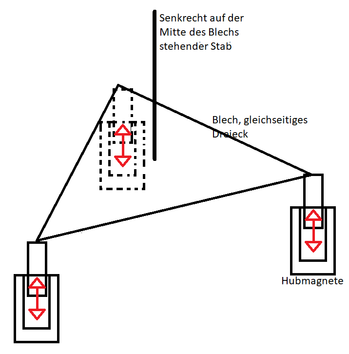

Welche Möglichkeiten gibt es, beispielsweise drei Hubmagneten (je 2
Positionen) als Parallelkinematik zu "mischen", so dass sich 8
Positionen in der Ebene ergeben?
Mit zweien ist es einfach, X und Y an ein Koppelgetriebe. Oder
geschlitzte Schieber (wie bei manchen Joysticks).
Bei dreien? Ein gleichwinkliges Y und dann gefedert verbinden?
Danke, dein Gedanke in der dritten Dimension macht das Mischen leichter.
Es ist nur 'ne fixe Idee, mit der niemand reich wird.
Als symmetrisches Dreibein gibt es nur 7 Positionen.
Also müsste es asymmetrisch werden.
