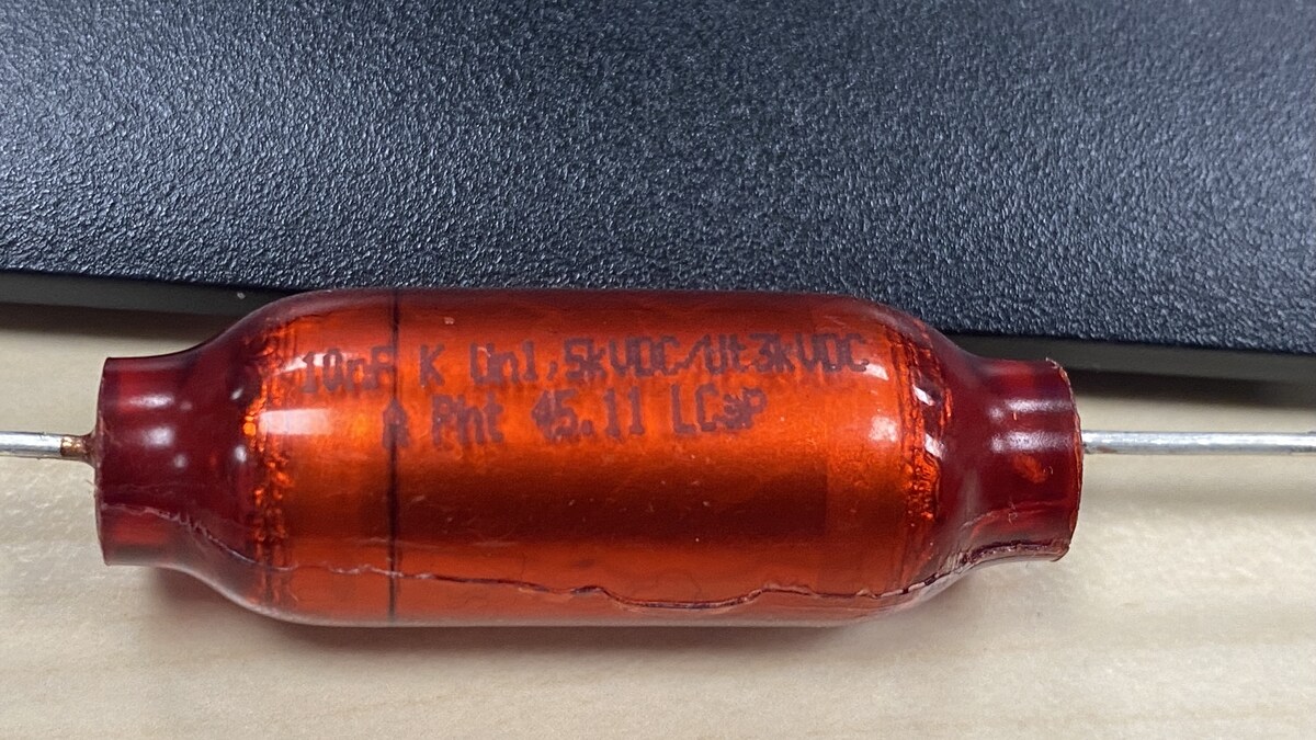

Grüße, wir hatten für Spezielle Anwendungen und Messungen immer diese
Kondensatoren im Einsatz.
Leider gibt es diese scheinbar nicht mehr 🤷‍♂️.
Hat jemand evtl. eine Idee oder neue Anlaufstelle?
Danke an alle.
#6957019
Semtech 6AX103K5 Anschlußdrähte anlöten unt Schlumpfschlauch darüber.
Nur mit der Lieferbarkeit wird es probleme geben. Der Preis ist auch
nicht niedrig, aber es sind halt 5kV im Spiel.
Oder
https://www.mouser.at/ProductDetail/Walsin/S255B332K502CT?qs=wUXugUrL1qxF0jVo%252BBVTsA%3D%3D
3,3nF /5kV und 3 Stück parallel schalten, Anschlüsse anlöten und
Schrumpfschlauch darüber.
Kostengünstig (<10€) und sofort verfügbar!
#6957038
Magst Du "Spezielle Anwendungen und Messungen" genauer definierten?
Ich lese: 10nF, U_nenn 1,5 kV_DC / U_grenz 3,0 kV_DC
Vermutlich ein Folienkondensator.
Welcher Frequenzbereich wäre den interessant.
Das hilft vielleicht anderen beim Finden.
