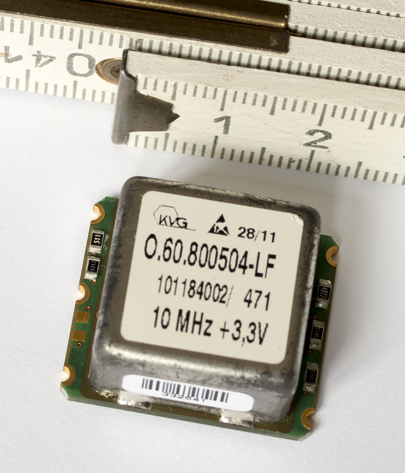

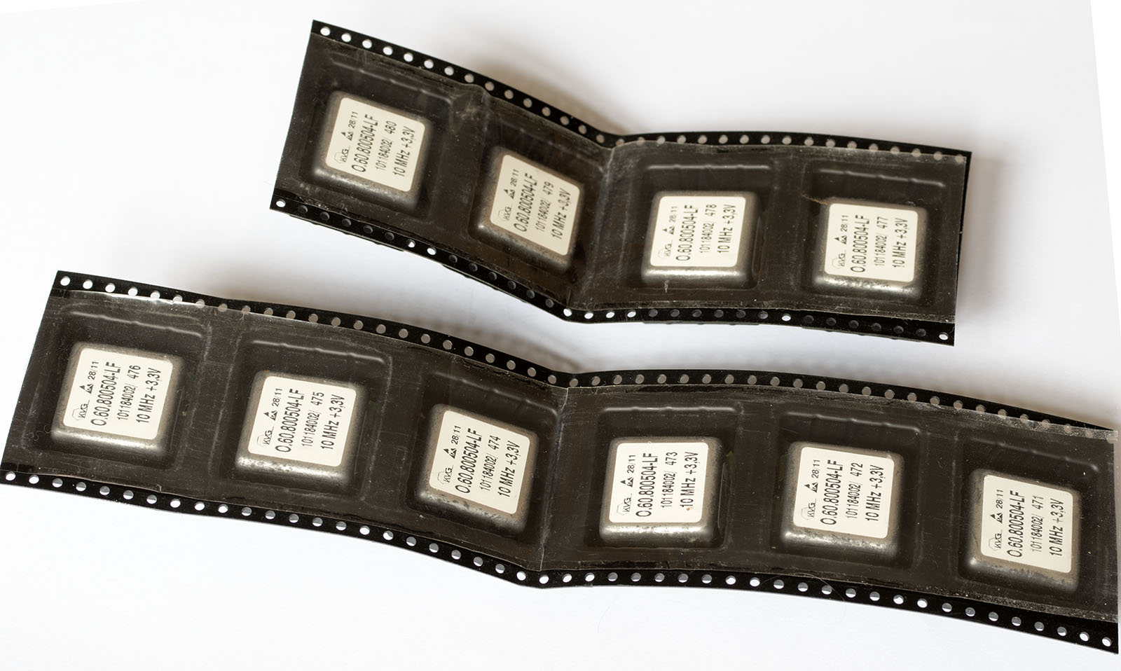

10MHZ OCXO KVG O.60.800504-LF
Nach dem Frequenzverlauf beim anlaufen und dem großen Regelbereich wohl
AT-Cut.
Betriebsspannung 3.3V, Stromaufnahme 0,65A beim Start, 0,23A wenn warm.
Frequenzregelbereich ca +100Hz bis -50Hz (wenn adjust Pad floating bzw
Gnd). Das Pad was bei dem Gehäusetyp oft V-Ref ist, ist nicht verbunden.

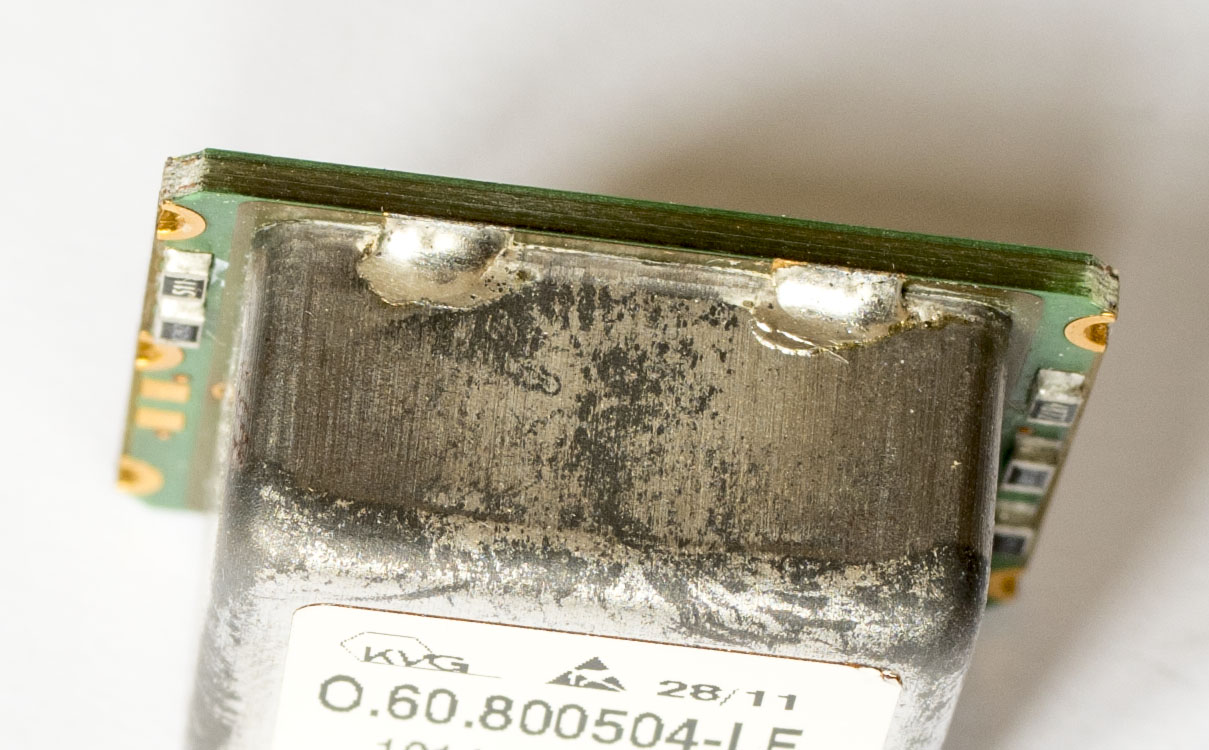

Die Verzinnung des Gehäuses ist teils angelaufen/weg? s. 2. Bild.
Ich hatte sie als NOS gekauft, sie sind aber nicht das was ich brauche.
Ich habe sie nur für die Tests 2-3 Tage laufen lassen.

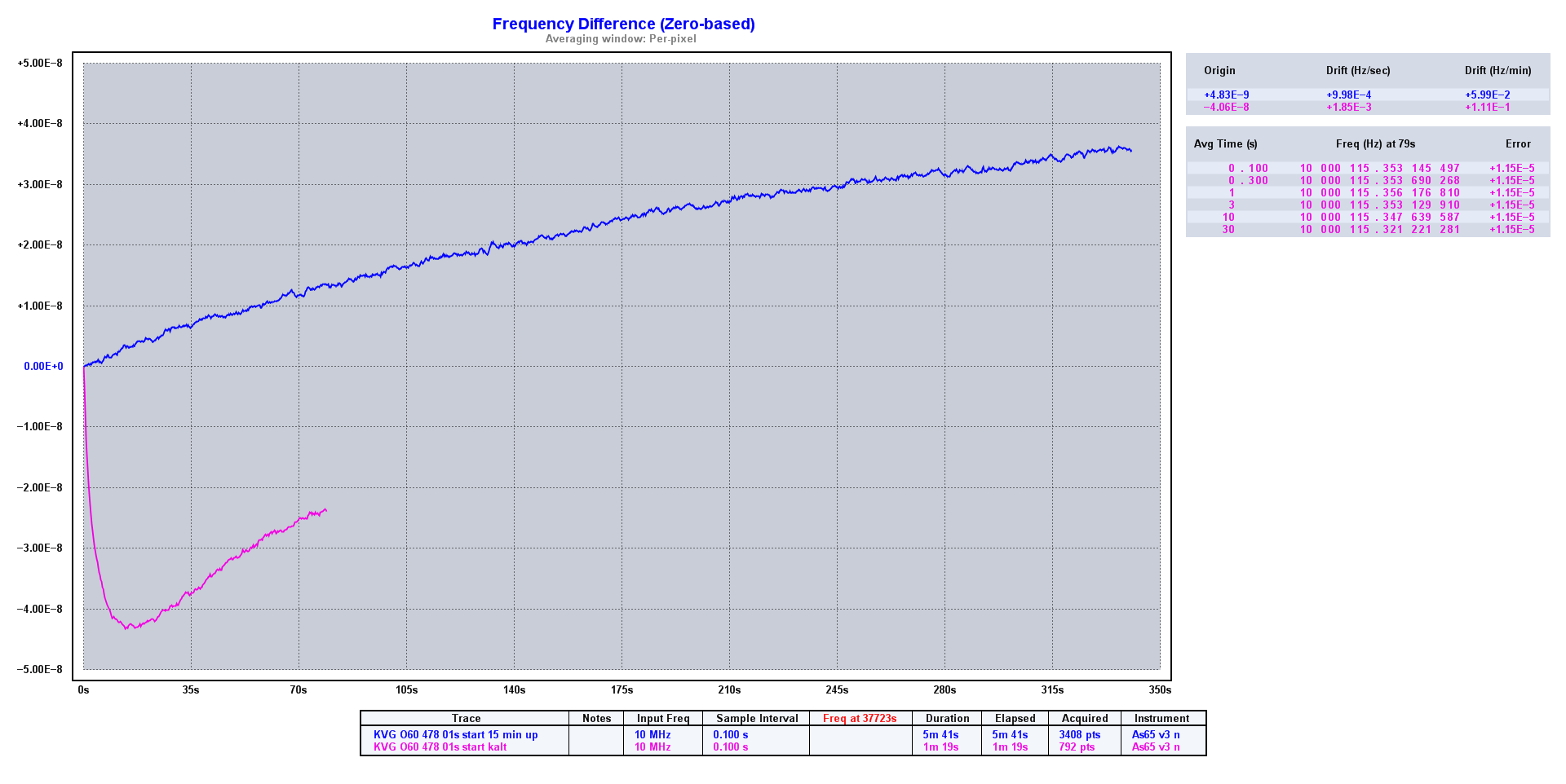

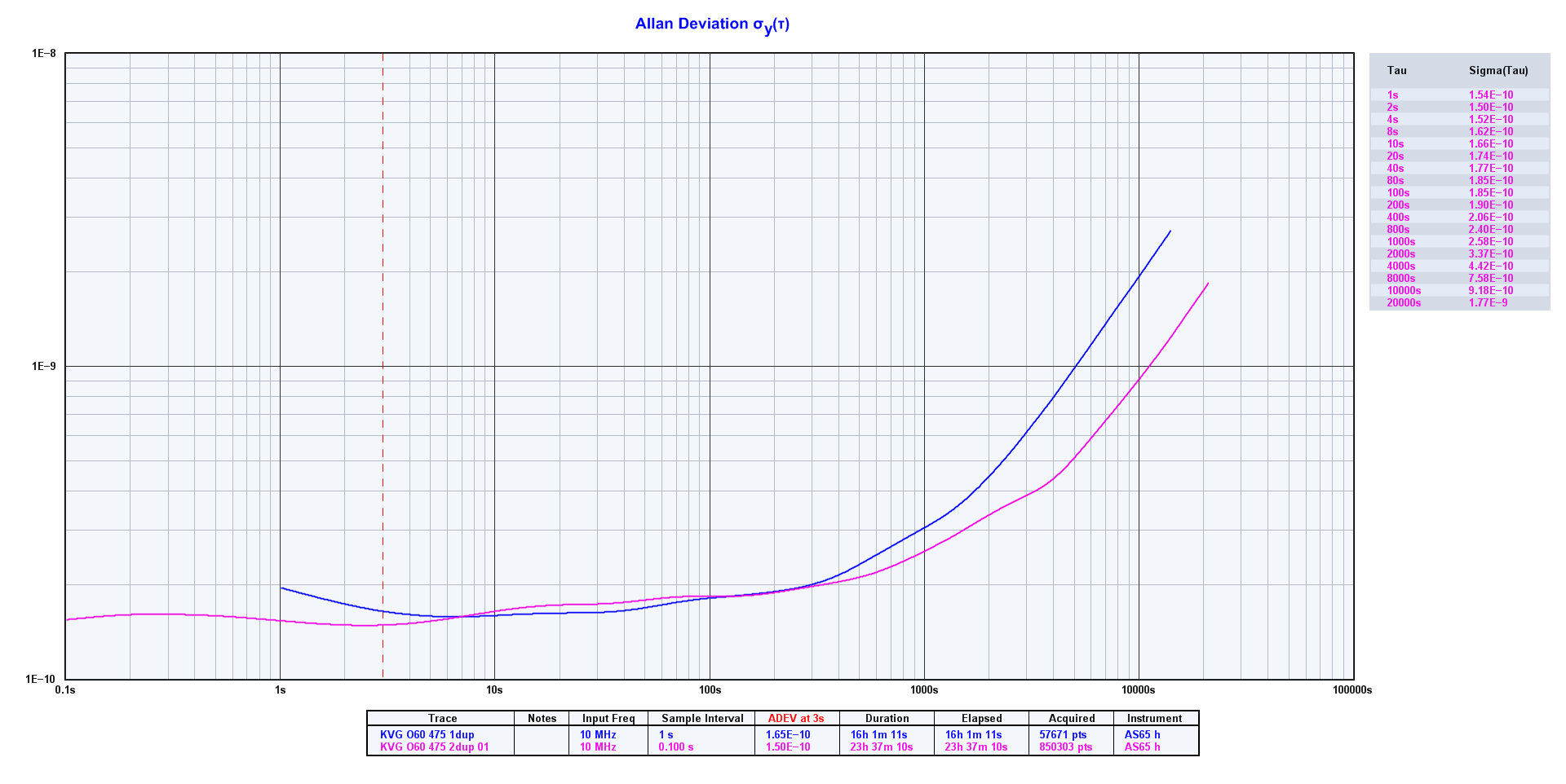

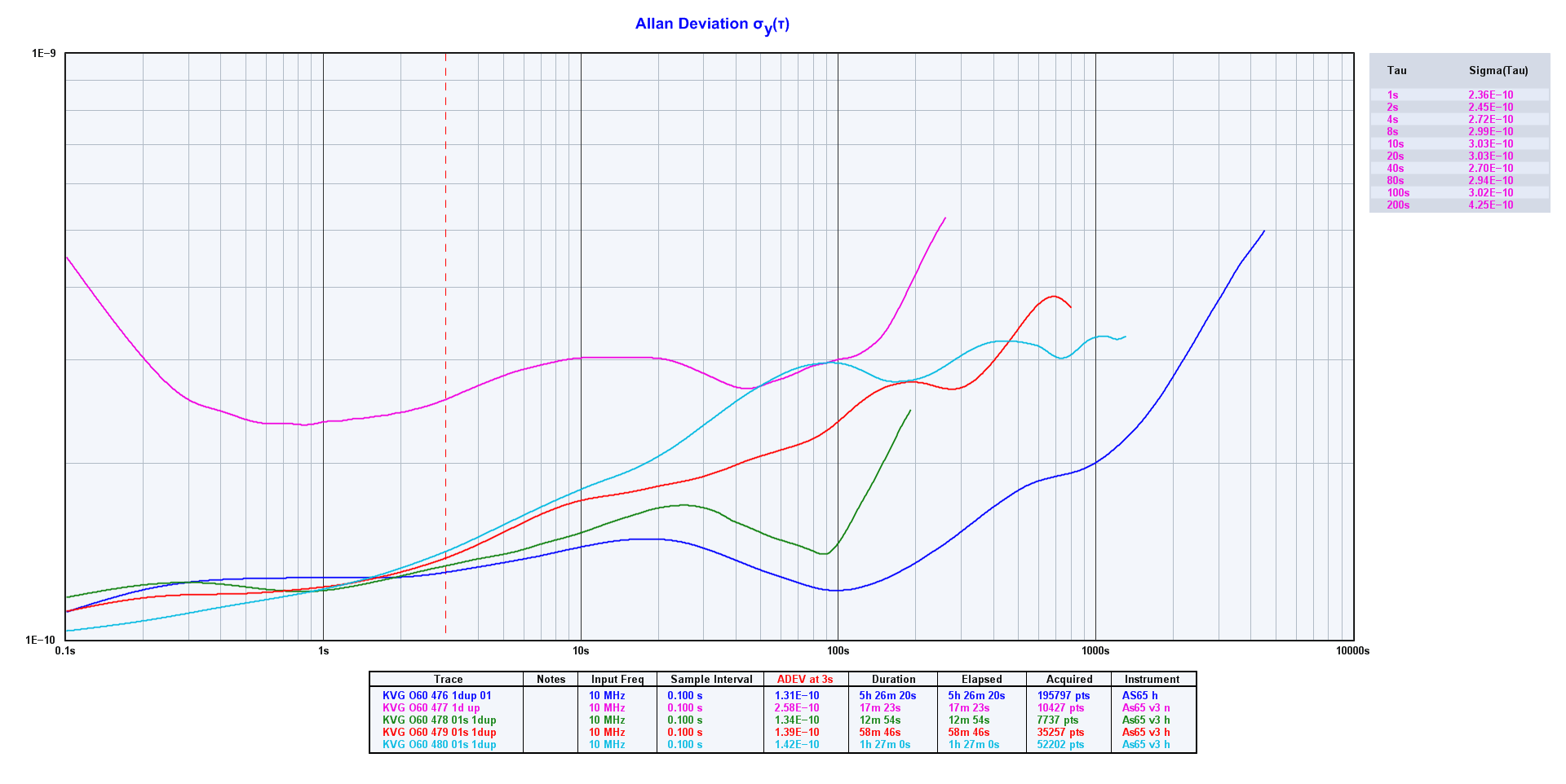

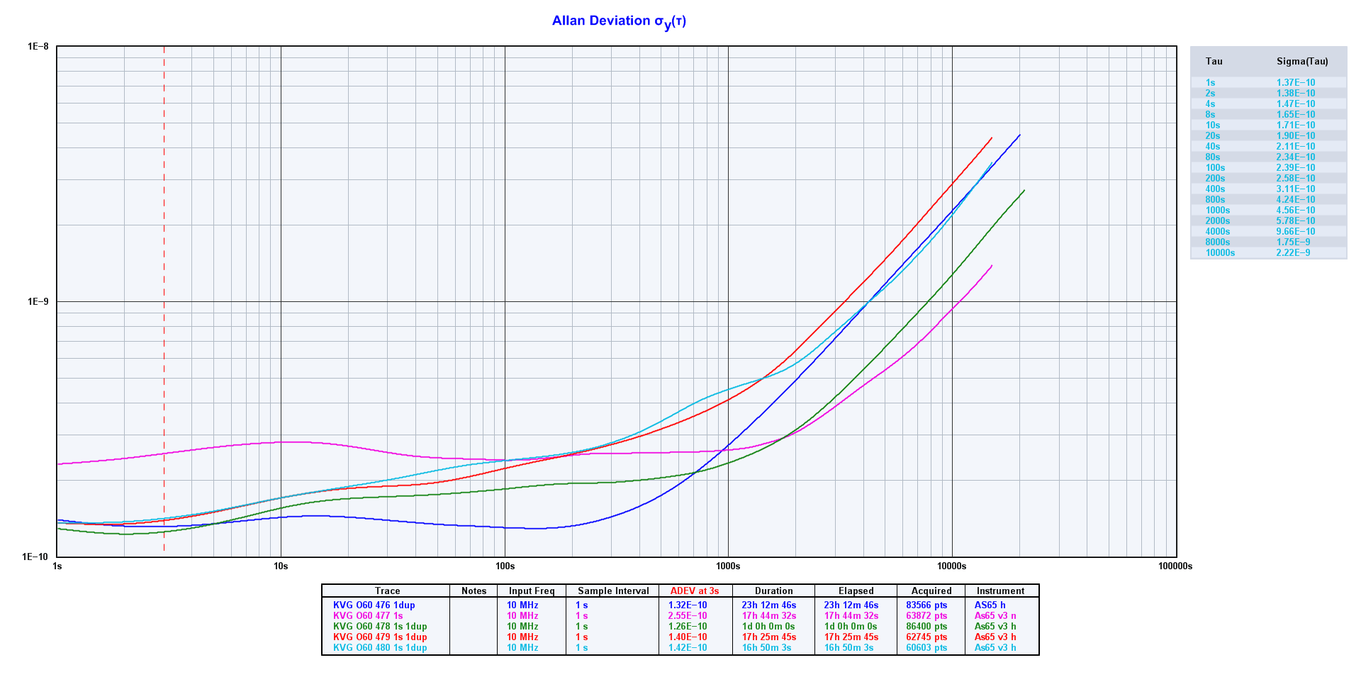

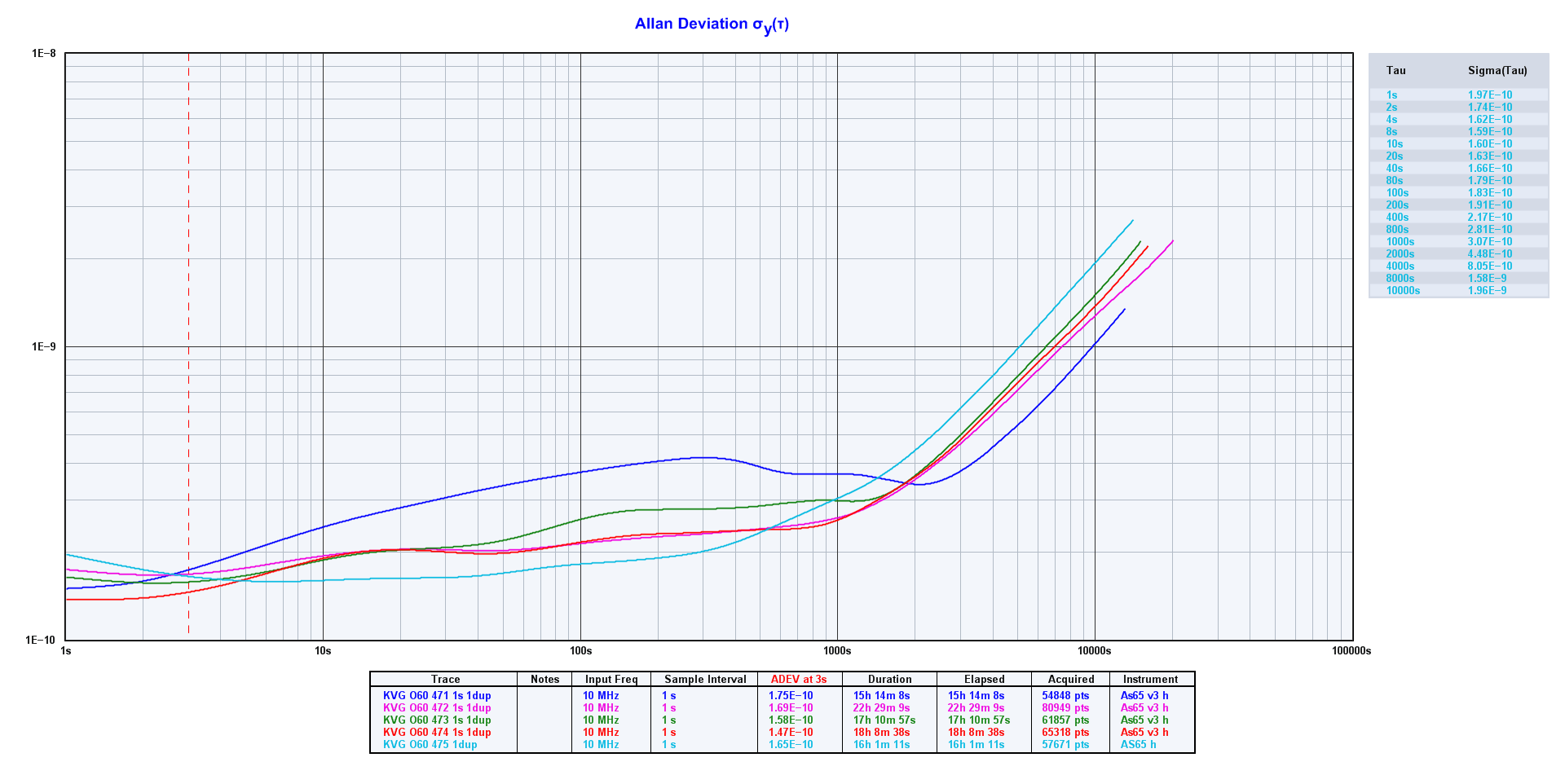

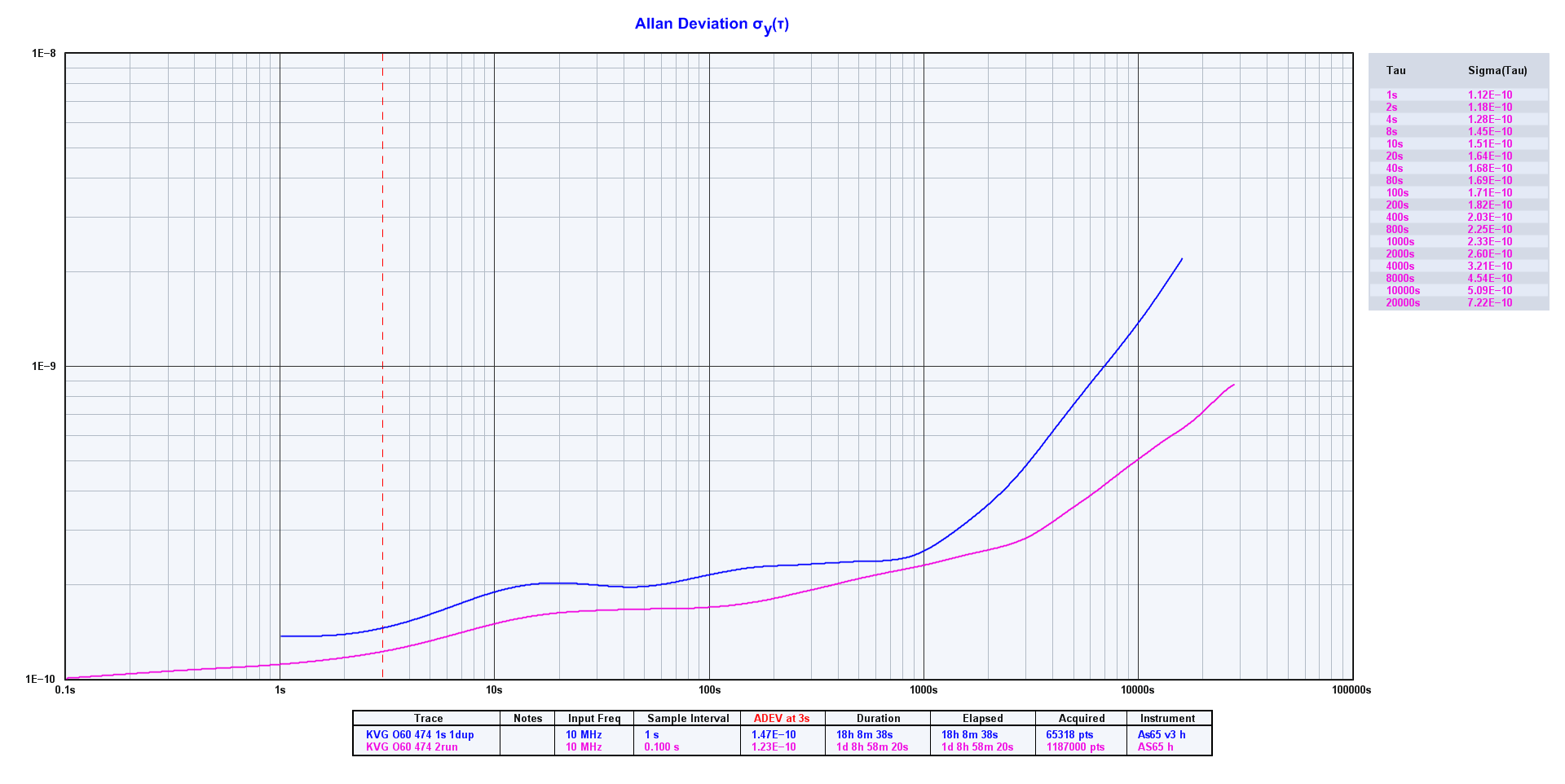

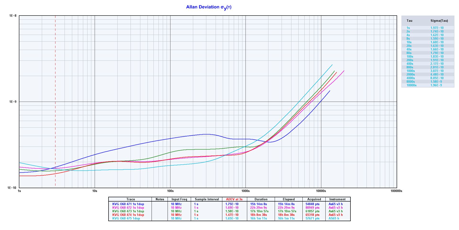

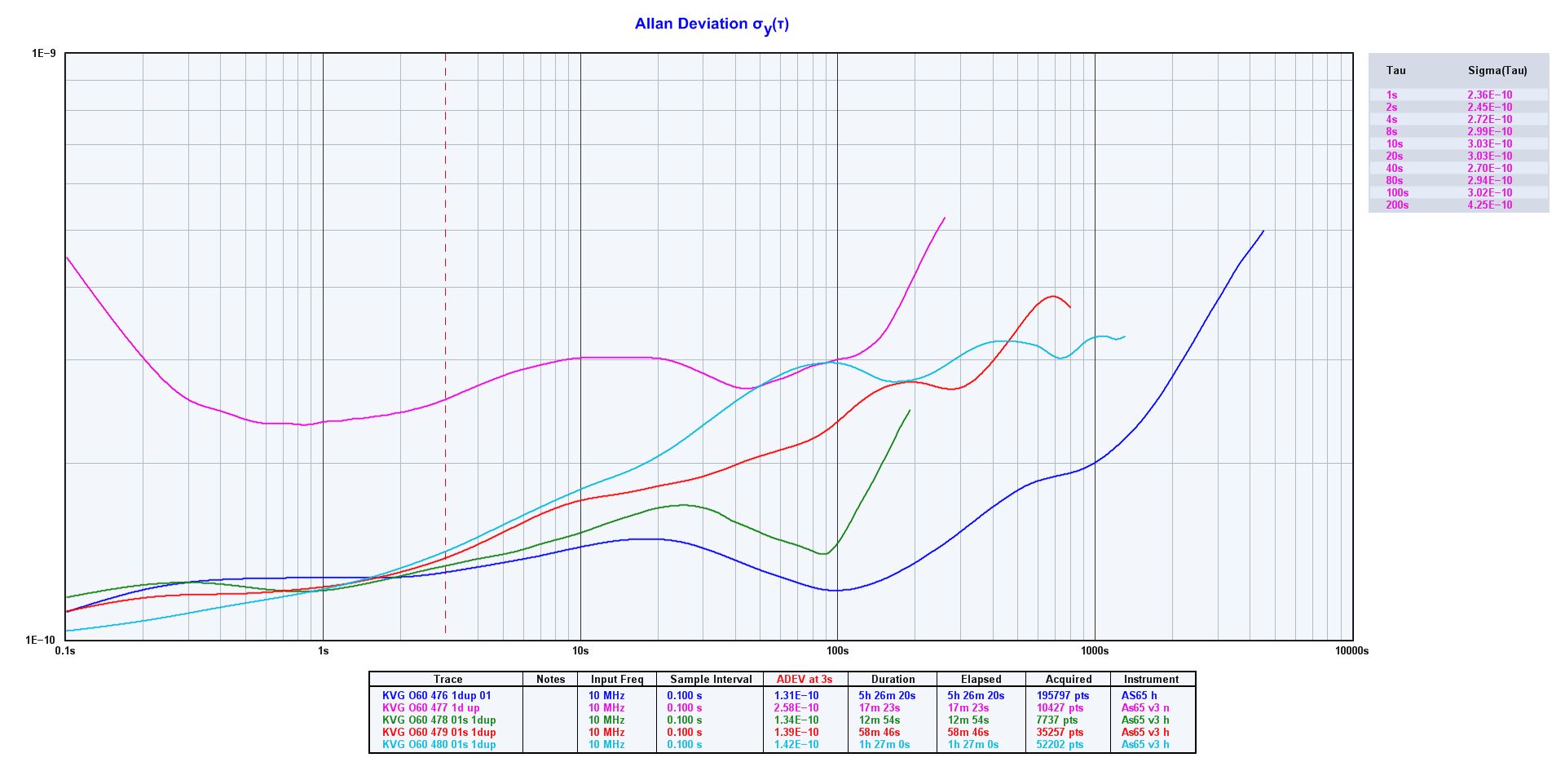

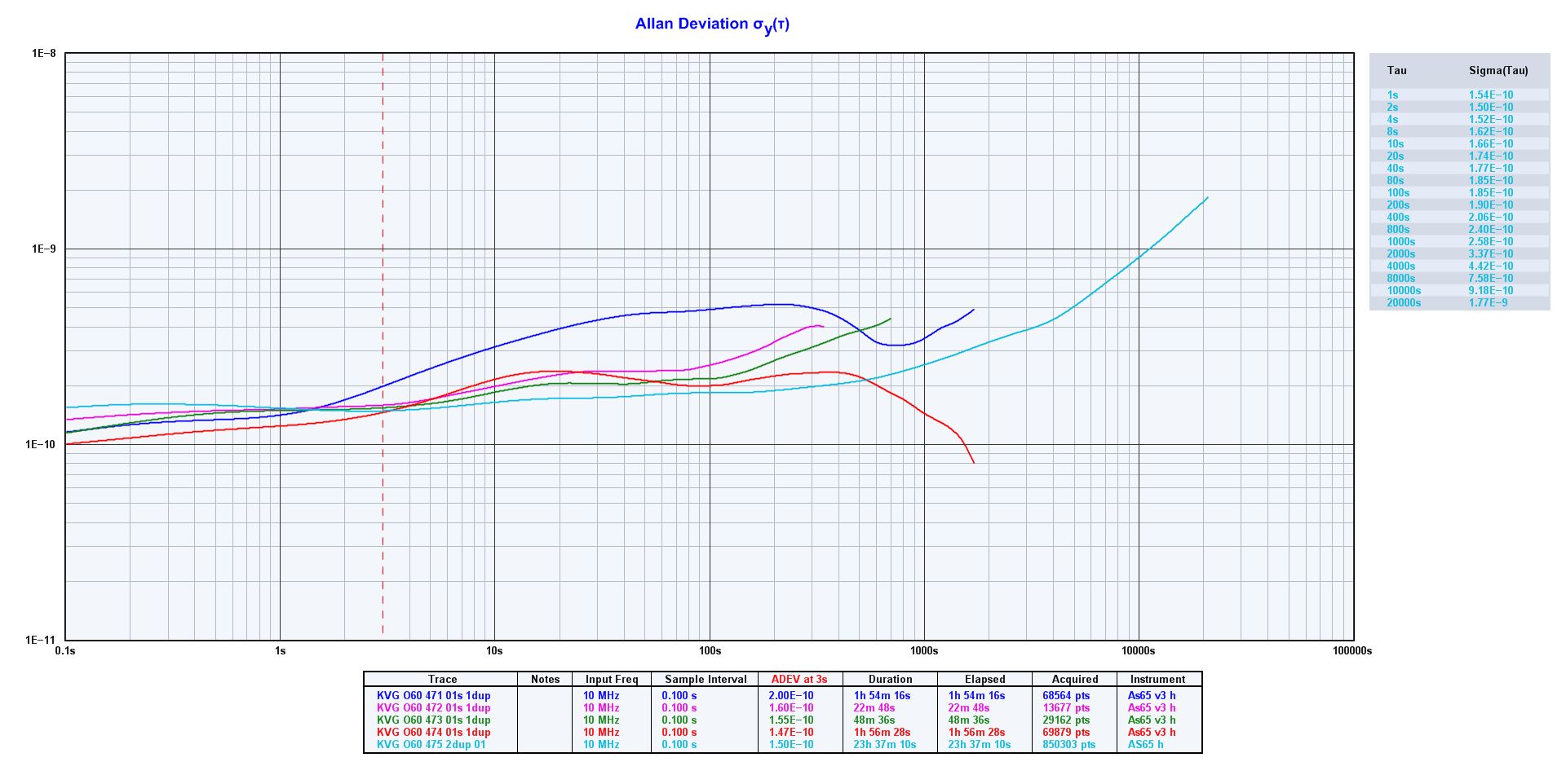

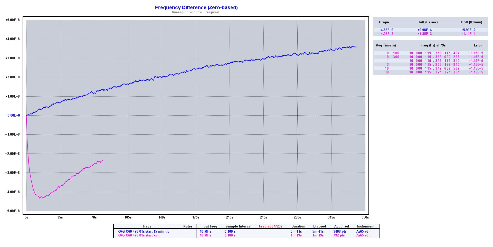

Nach einem Tag warmlaufen driften sie immer noch, die Messung mit 0.1s
Meßzeit am Tag danach war besser (s. vorletztes Bild).

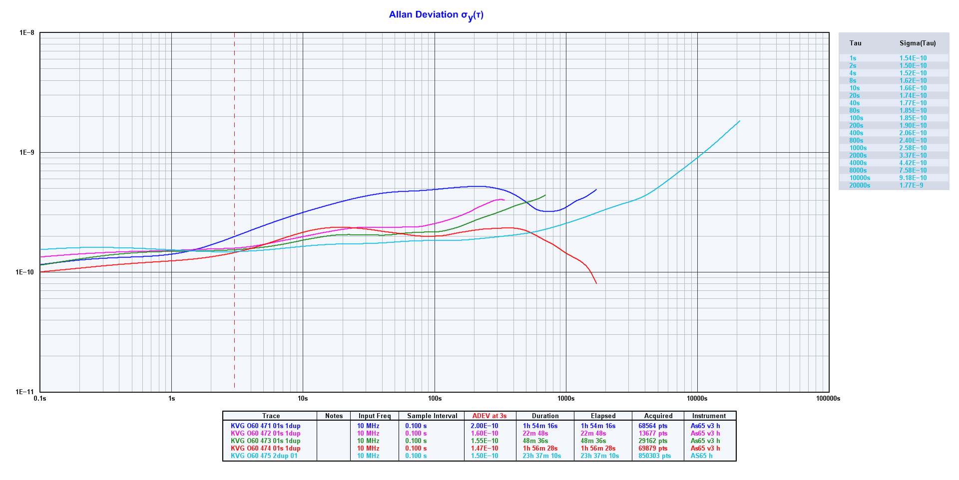

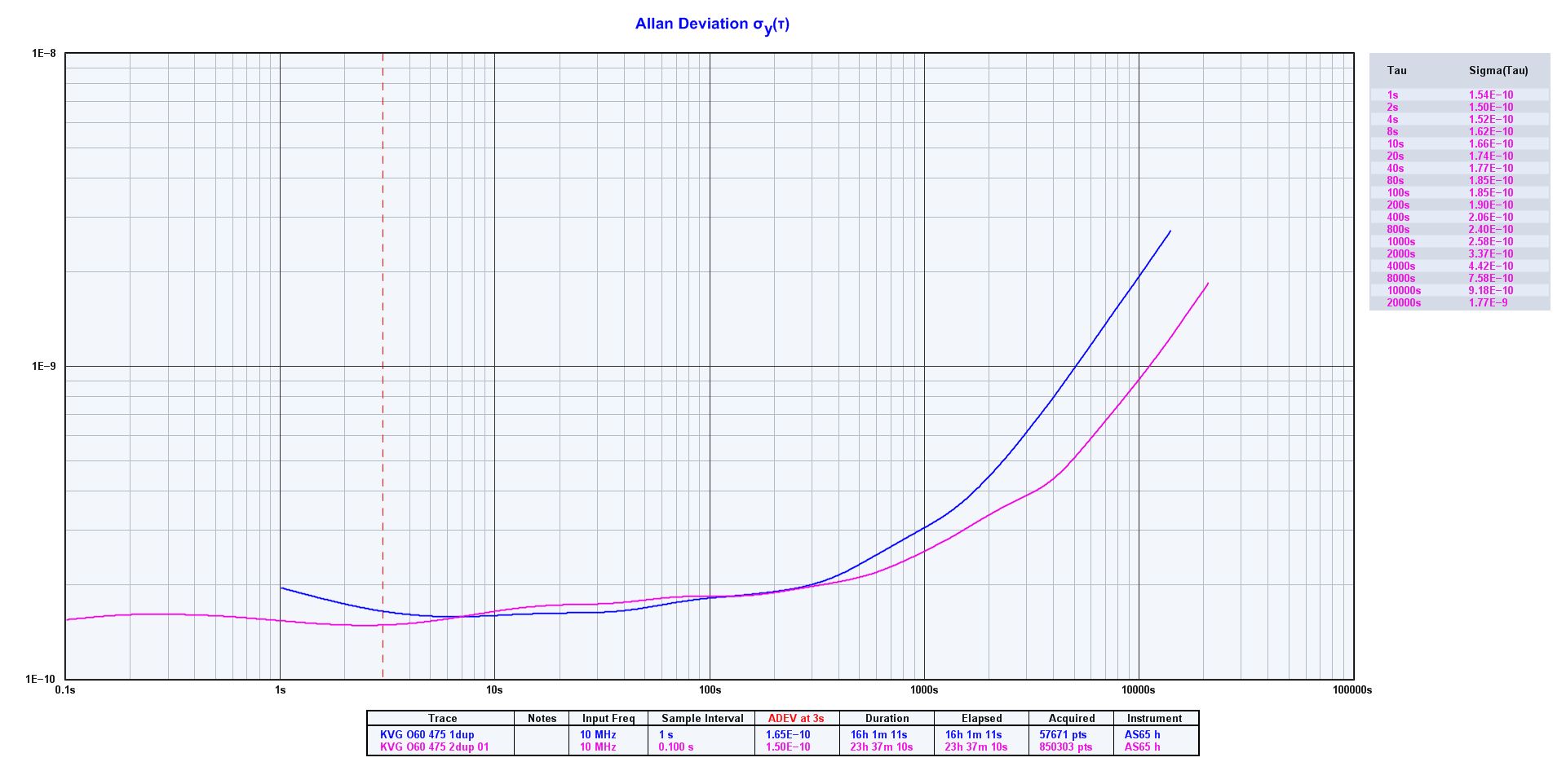

Einen hatte ich gut eine Woche laufen, dann gab es Nachts einen
Stromausfall, dann wieder einen Tag warmlaufen. Auch hier ist die
Messung besser (letztes Bild) als einen Tag nach dem "auspacken".
