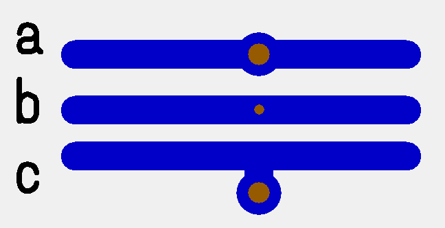

Guten Morgen. Danke für euren Input
Ja mit den Umfang berechnen, da hätte ich selber drauf kommen können.
Mir ging es auch nicht nur um die Stromtragfähigkeitdurch das Via beim
Seitenwechsel. Sondern auch wie es sich auswirkt auf die Leitung, die
auf der Seite weiter geführt wird.
Im Bild bei a, ist der Restring in Summe gleichbreit wie die Leitung,
somit sollte doch die Bohrung keinen Einfluss, auf den Querschnitt auf
die auf der Seite bleibenden Leitung, haben.
Im Bild bei b, wird ja durch die Bohrung der Querschnitt der auf der
Seite bleibenden Leitung geschwächt. Aber da die Doku im inneren auch
Kupfer hat, sollte sie auch die Stromtragfähigkeit auf der auf der Seite
bleibenden Leitung unterstüzen. Bei b hat man aber Platzersparnis zu
benachbarten Leitungen.
Oder sollte man es unbedingt so machen wie bei c? Also mit dem Via, von
der Leitung weg gehen, um ihre Stromtragfähigkeit (oder andere nicht von
mir bedachte Werte) zu beeinflussen.
michael_ schrieb:
> Dann nimm das, was dir das Layout-Programm anbietet.
> Die setzen aus Erfahrung einen günstigen Mittelwert an.
Als Standard Einstellungen nimmt das Layoutprogramm für Leiterbahnen
0,3mm mit 0,3mm Aura und für Dokus 1,2mm mit 0,6mm Bohrung. Die 1,2mm
sind schon sehr groß und nehmen viel Platz weg.
michael_ schrieb:
> 0,5mm ist da viel zu groß.
Was ist der Nachteil an zu breiten Leiterbahnen?
Danke für eure Antworten.
Nein, der nutzbare Querschnitt wird meist sogar erhöht. Der Strom kann
sowohl über den Restring, als auch über die Duko zur anderen Seite
weiter fließen. Wie groß der Effekt ist, hängt vom Aspect-Verhältnis der
Bohrung ab.
