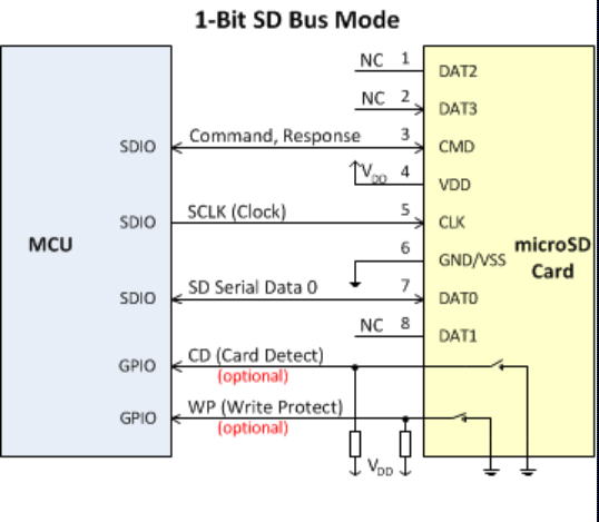

ich bin grad dabei einem STM32 eine micoSD-Karte zu verpassen.
Bei Studium diverser Herstellerdatenblätter ist mir aufgefallen, dass
die meisten SD-Kartenverbinder zwei integrierte Schalter besitzen.
Einer wohl, um zu erkennen, ob eine Karte eingelegt ist, oder nicht
(card detect).
Der andere, so dachte ich, wäre dann um festzustellen, ob der
mechanische Schreibschutz der Karte aktiviert ist, oder nicht (write
protect).
Jetzt fällt mir aber auf, das microSD-Karten ja überhaupt keinen
mechanischen Schreibschutz haben. Den haben nur die "großen" SD-Karten
der 1. Generation oder diese Kartenadapter.
Bei den SD-Karten ist der zweite Schalter also berechtigt als "write
protect" bezeichnet, aber bei den microSD-Karten?
Vielleicht gibt es spezielle microSD-Karten mit mechanischem
Schreibschutz, oder wozu ist der zweite Schalter sonst gedacht?
In den Datenblättern finde ich auch keine brachbaren Hinweise. Da heißt
es zumeist nur lapidar switch A und switch B.
Gast #6961451
Hast du einen MicroSD-Slot mit WP-Taster gefunden? Wäre mir neu.
Oder meinst du einen MicroSD-Slot mit lediglich einem CD-Kontakt und
zwei Tasteranschlüssen? In diesem Fall mal überlegen, wieviele
Anschlüsse ein Taster hat ;-)
