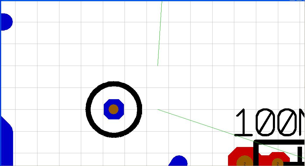

Target zieht Luftlinien ins leere?
Gast #413632
In solchen Fällen muss man "Reorganisation" aufrufen, um den Müll in
den temporären Daten loszuwerden. Das macht Target nicht immer korrekt
von selbst.
Wenn das nicht hilft: Es könnten auch noch winzig kleine
Leiterbahnstücke nach einem Löschen übriggeblieben sein.
