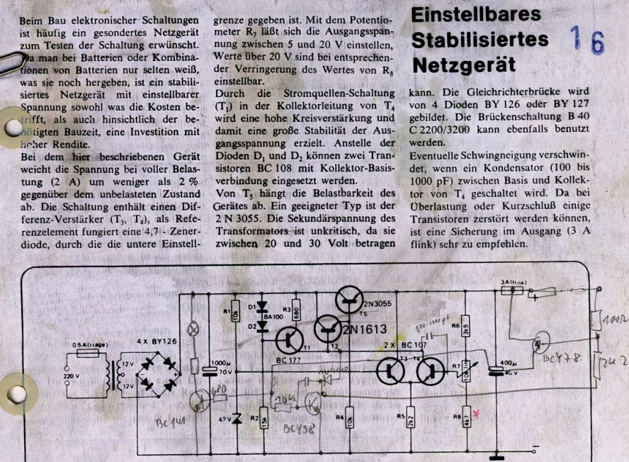

Hallole,
vielleicht könnt ihr mir etwas weiterhelfen:
Ein etwas entfernt wohnender Neffe, den ich vor Jahren mit dem
Elektronikbastel-Bazillus anstecken konnte, hat irgendwoher ein altes,
selbst gebautes einstellbares Netzteil (vulgo: "Labornetzteil")
abgestaubt. Nach Angabe des Überlassers, der es seinerzeit, vor
Ewigkeiten, gebaut hatte, habe es viele, viele Jahre ordentlich
gearbeitet und irgendwann zu "spinnen" angefangen. Erfreulicherweise hat
er noch den Schaltplan und mitüberlassen, so daß wir nicht völlig im
Regen stehen; ich habe ihn beigefügt. Das sieht mir sehr nach einer
alten Elektor-Schaltung aus; auf dem Scan nicht sichtbar steht "S.40"
und "Buch 70". Egal.
Die mit Bleistift eingezeichneten Teile sind wohl eine zusätzliche
Kurzschluß-/Überstromsicherung, bei der aber ein nach Schilderung meines
Neffen vorhandener Reset-Taster nicht eingezeichnet ist. Außerdem ist,
soweit er es erkennen konnte, vom Schleiferanschluß des Potis P1 nach
Masse ein 10nF-C gelötet.
An sich, so mein Neffe, funktioniert das Gerät, hat aber die folgende
Macke(n):
Bei jeder Änderung der Spannung, also jedem Drehen am Poti P1, springt
die Spannung laut Anzeige am (natürlich analogen) Voltmeter kräftig nach
oben, so 5 bis 10V, und häufig löst dann auch die Sicherung aus (Lampe -
links, am Gleichrichter eingezeichnet, geht an, Ausgangsspannung geht
auf Null); wenn die Sicherung nicht auslöst fällt die Spannung relativ
langsam (1 - 2 sec.) auf die eingestellte Spannung zurück (auch wenn
eine Last angeschlossen ist). Einmal eingestellt funktioniert es aber,
abgesehen davon, daß die Sicherung wohl recht empfindlich auf Störungen
im Netz (Lichtschalter usw.) reagiert.
Mein Neffe würde das Gerät gerne behalten und benutzen und dazu die
Macke abstellen, weiß aber nicht recht, wo er suchen und anfangen soll;
und auch mir fällt leider nicht mehr ein als auf Verdacht die Mehrzahl
der Bauteile sukzessive auszutauschen. Ein mehr zielgerichtetes Vorgehen
wäre aber natürlich besser (und auch lehrreicher). Habt ihr einen heißen
Tip?
Gast #6965203
Poti setzt aus beim Betätigen. Evtl. mal etwas Kontaktspray in das Poti
sprühen und dabei immer betätigen, bis sich die Schleiferbahn gesäubert
hat. Bitte nicht baden. Sollte es wieder funktionieren, mit einem
kleinen Schraubendreher einen Kleks Vaseline in das Poti befördern und
mit einem Fön erwärmen, damit das Gel verläuft.
Viel Erfolg
OP #6966055
Bingo! Danke! Genau das war´s. Mangels Kontaktspray hat er ein ein
Sprühöl verwendet, nicht Ballistol oder WD40 sondern etwas auf
Silikonbasis (?).
