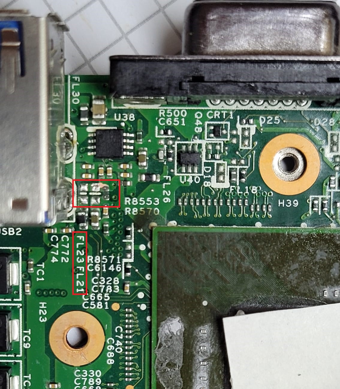

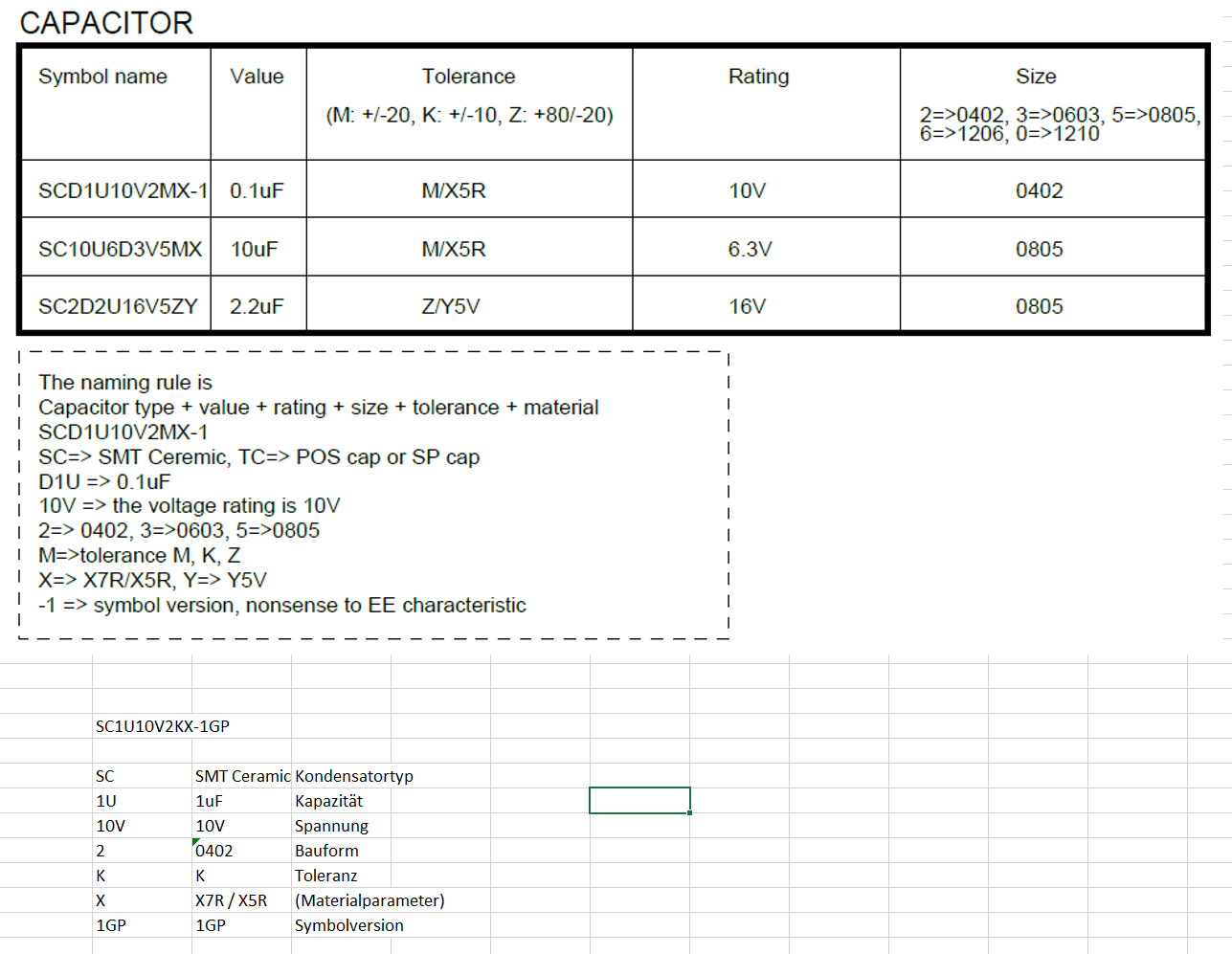

ich stehe etwas auf dem Schlauch mit der Zuordnung folgender
Bezeichnung:
SC1U10V2KX-1GP
Es muss sich um einen Kondensator der Bauform 0402 handeln.
Gesessen hat er rechts (siehe Bild).
Leider hat er beim Einlöten des Ports einen Abflug gemacht und ist nicht
mehr auffindbar.
Er sitzt in der Zuleitung zu einer Spannungsversorgung eines Pins der
Grafikkarte.
Besser weglassen, statt raten? Vielleich kann ja jemand den Typ
entziffern. Dann könnte ich passenden Ersatz nachordern.
Gruß und Danke im Voraus!

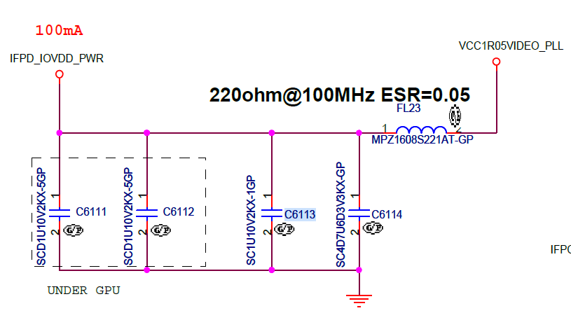

Gast #6965152
Der genaue Typ ist da vermutlich egal. Nimm einen mit passender Bauform,
irgendwas von 1 nF bis 1 uF und achte drauf, dass der die Spannung
sicher aushält. Also z. B. 0402, 100 nF und 10 V.
#6965155
Das scheint ein 1µF, 10V zu sein. Eigentlich sitzt der an einer rel.
unkritischen Stelle, praktisch mittendrin zw. anderen Cs auf dem Wege
von der Stromversorgung zur weit entfernten CPU. Man könnte ihn also
auch einfach weglassen. würde an der eigentlichen Funktion eher nix
ändern, vielleicht nur am EMV-Thema, was für dich jetzt sicherlich nicht
das große Thema sein wird ...
Gast #6965158
Das ist die Spannungsversorgung für eine PLL, das sollte schon gut
gefiltert sein.
Bedeutet 1R05 dass das 1,05 V sind? Wenn ja dann kann man auch Cs mit
kleiner Spannung nehmen. 4 V oder 6,3 V.
