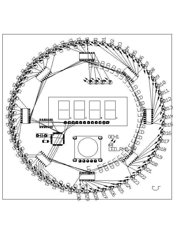

Hallo Leute,
ich möchte mit Eagle LEDs im Kreis anordnen und zwar 60 Stück (Uhr).
Ich frage mich nur, wie man das am sinnvollsten macht. Ich habe
versucht, einen Kreis zu nehmen, die LEDs dann in 6°-Schritten zu
drehen und auf dem Rand des Kreises zu positionieren. Vor allen Dingen
hat sich die Rasterung als Problem erwiesen. Wenn diese zu fein war,
dann war alles krumm und schief, zu grob und die LEDs konnten nicht
dahin, wo sie sollten.
Hat jemand bessere Ideen dazu?
Grüße
Claus
Gast #413689
Ich hab das hier mal gemacht, allerdings nur mit 12
es geht recht leicht, wenn man die Koordinaten der LED's in
Polarkoordinatenform angibt. dann ist der Radius immer gliech, und der
Winkel wird halt um 6 Grad erhöht.

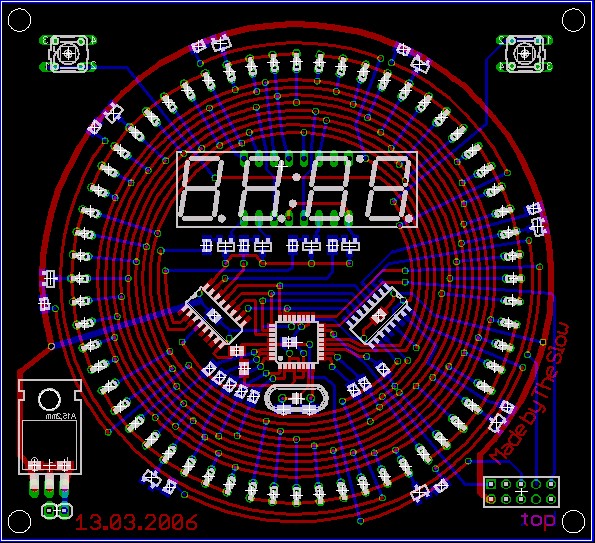

Gast #413691
Bin grad auch bei soner Uhr dabei, mach es allerdings mit Target. Bei
Target gibts extra ein Bauteilplatzierassistenten, kannst alles
einstellen, Start- und Endwinkel, Abstand, ob Bauteil gedreht werden
soll usw. Vielleicht gibts bei Eagle auch so was?
mfg IP
Gast #413694
Ach ja, ich hab mir einen Marker in den Mittelpunkt der Uhr gelegt, dann
kann man die Polar-Koordinaten der LEDs ablesen und diese mit ganz
feinem Raster ausrichten.
Hat zwar 'ne ganze Weile gedauert (und geht bestimmt auch einfacher ->
Script?), hat sich aber gelohnt.
Ach ja Teile in Schritten kleiner 90 drehen geht wenn man auf
'Rotate' klickt und dann oben im Drop-Down-Menü den gewünschten Wert
von Hand eingibt. Wenn man jetzt auf ein Bauteil klickt kann man es um
den gewünschten Winkel drehen.
Gast #413696
hallo!
eagle bietet sehr schöne scripting methoden und für deine zwecke bietet
sich ein script geradezu an.
lass dir von einem einfachen (selbstgeschriebenen) programm die
einzelnen move anweisungen ausgeben, copy-paste-bearbeite das ganze zu
nem eagle-script und gut isses.
