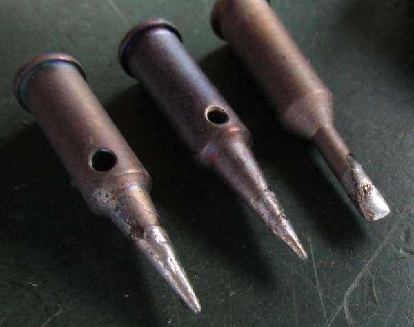

Fast 35 Jahre "Backstage" unterwegs hat man sein
Flightcase/Trolley-Labor für Last-Minute-Sessions.
Abenteuerlich-liebevolle Konstruktionen, luftfrachtfest, meist ohne
Netzstrom etc.
Irgendwas reisst immer ab, besonders gerne 5 Minuten vor LiveStart und
wenn die Schlipsträger der Plattenfirmen in der 1. Reihe sitzen.

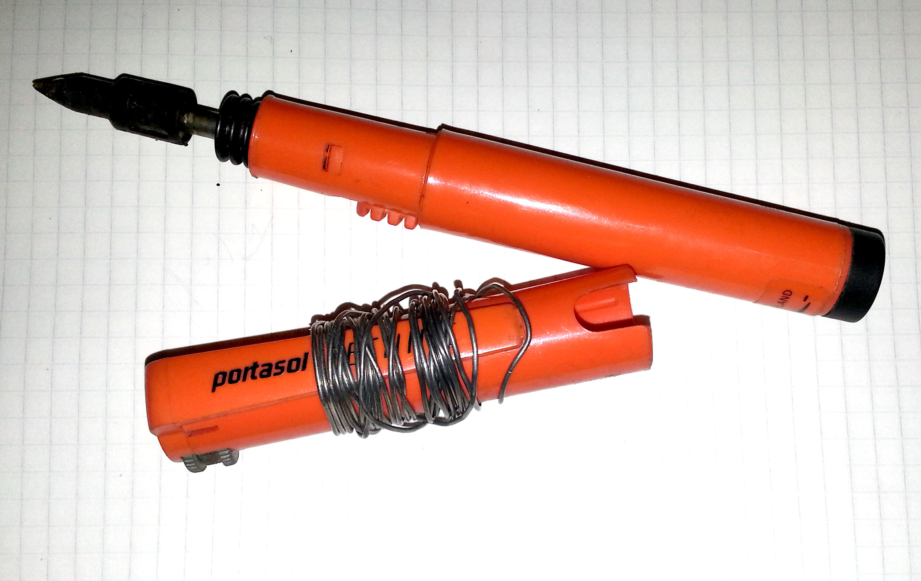

Derzeit baue ich was neues und kramte historische Teile aus dem "alten"
hervor, zum Beispiel diesen Gas-Lötkolben "Portasol".
Das Teil wurde 1989 bei "Vier-gegen-Willi" in Ravensburg zuletzt
genutzt, +30 Jahre ist das her.
Hielt SEITDEM ECHT die letzte Füllung, sprang gestern per eingebautem
Kratz-Zünder sofort an und lief perfekt!
HEUTE wäre ich froh, wenn wenigstens die Luxus-Teile (Weller, etc..) mal
für paar Tage die Inkontinenz unterdrücken könnten, ohne daß ich als
Gas-Urologe ständig mit der Nachfüllkartusche daneben stehen muss.
Falls hier auch jemand "im Feld" arbeitet freue ich mich über
feuilletonistische Erfahrungsberichte...

Habe ich auch noch im Werkzeugkoffer. Damals so in den 90ern in der
Autrix Baden Gekauft.
Allerdings tut einer von den dreien die ich habe nicht mehr, weil das
Ding doch Tatsächlich eine Thermoisolierung im Ventil hat, und ich damit
mal zu lange gelötet hatte.
Das Verrückte ist obwohl das Ding auch schon zig Jahre liegt, das Gas
ist noch immer drin!
Ich habe auch noch eines von Weller(hiess glaub auch Portasol), auch
schon zig Jahre alt, und tut noch immer.
Dennoch habe ich in fast jedem Werkzeugkoffer auch ein T100
drin(Elektrisch), weil der sich besser für SMD eignet als das Gasteil.
Aber wenn man mal so richtig Fette Leitungen löten will, ist das Gasteil
unschlagbar, Schnell heiß und hält auch relativ lange durch, bis die
Gaspatrone lehr ist.
Dann ist sie schnell wieder gefüllt.
Achtung mann sollte kein zu Billiges Feuerzeug-Gas verwenden, den das
kann die Düse verstopfen, weil da oft auch "Dreck" drin ist.

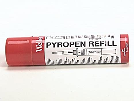

Es gibt z.B. von Weller Nachfüll Dosen, die ein extra gereinigtes Gas
enthält. Erstauntlich ist dabei dass der Gaslötkolben mit diesem Gas und
der Selben Einstellung gut 50° Heißer wird.
Dies zeigt eigentlich eine gute Gasqualität.
Ähnliches auch mit dem Johnson Feuerzeuggas, aber das kostet gut 2x so
viel wie das Weller Nachfüllgas, und ist kaum mehr erhältlich..
Ich führe hier mal auf, welche Gas ich schon erfolgreich verwendet habe,
und katalogisiere sie nach Preis Leistung.
Das ist mein Erfahrungswert und muss nicht zwingend richtig sein, denn
auch bei gleichem Hersteller können Qualitätsschwankungen vorkommen.
Die Link sind nur als Beispiele gedacht wo mann sie bekommt,
Weller Div Ditri und manchmal auch OBI
Original Nachfüllflasche im Set:
Platz 1 (Ohne Link, rot/weiße Dose(Bild)
Platz 2
Weller Pyropen weß/blaue Dose
https://www.myvolt.de/Gas-Nachfuellflasche-fuer-Weller-Pyropen-Gasloetkolben-Butangas/P50065-AA

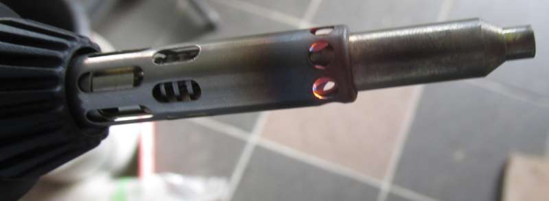

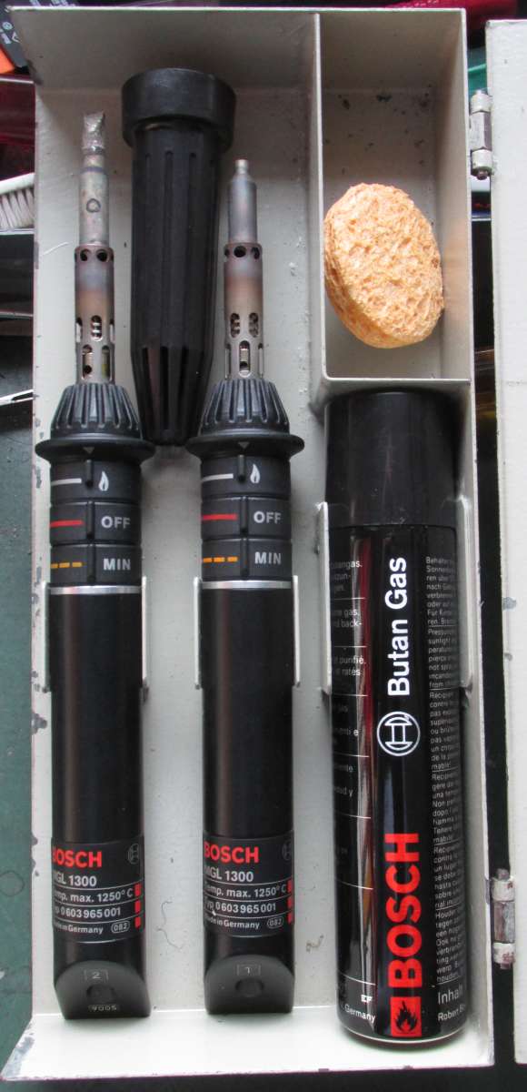

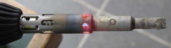

Angestoßen durch diesen Thread habe ich die Tage auch mal geschaut.
Die beiden Bosch wurden 1990 gekauft und waren mindestens 25 Jahre nicht
mehr an. Die Blechschachtel habe ich damals selbst angefertigt.
Die beigelegte Nachfülldose ist leer, aber die beiden Lötkolben ließen
sich klaglos in Betrieb nehmen, sind also ordentlich dicht.
Die montierte Lötspitze hat etwa die Abmessungen, wie man sie von der
8er-Bratspitze des Weller-Magnastaten kennt, passend für dicke Litze.
