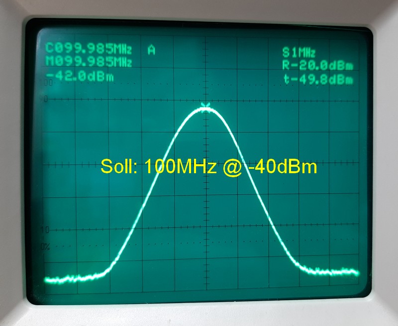

Hi!
Ich habe hier ein HM5014-2, welches konstant über den kompletten Bereich
15kHz zu wenig anzeigt. Aussteuerung (Level) kommt jedoch ziemlich gut
hin.
Referenzquelle ist eine geliehener und kalibrierter (ohne Abweichung)
RF-Generator. (Wobei mein eigener, unkalibrierter Generator das selbe
Ergebnis liefert.)
Weiß jemand, wie man(n) das nachjustieren kann? Das Service Manual von
ElektroTanya liefert nur den Schaltplan - aber keine Einstellanleitung.
Danke und schöne Grüße
