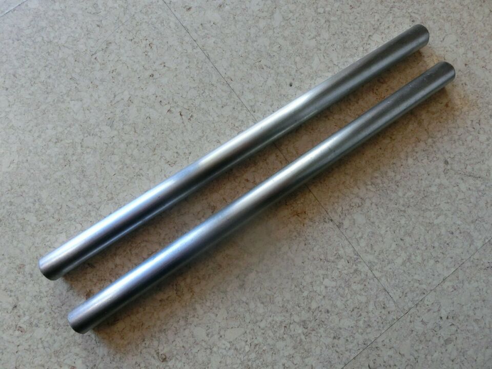

Hallo, bräuchte mal eure Hilfe. Ich hab einen Stahlrundstab, etwa 20 cm lang und 20mm dick. Wie bekomme ich es hin, ohne Drehbank, das ich die Dicke auf ca 15 mm gleichmäßig "verdünnen" kann.

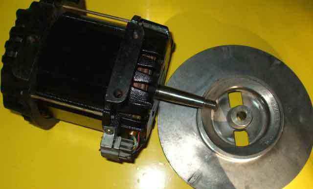

Hab irgendwie falsch angefangen, deshalb akzeptiere ich auch die -6 Bewertungen. Hab einfach blauäugig gedacht, dass jemand weiß, wie man das relativ schnell hinbekommen kann. Fakt ist, dass ich auf nen Wäscheschleudermotor noch irgendwas vernünftiges draufsetzen will. Ist zwar vorn ein Gewinde dran.Das ist aber zu knapp, z.B. für einen Schleifstein zu arretieren Deshalb will ich zumindest 10-15 mm hinter dem Gewinde den Bolzen gleichmäßig abtragen. Das war meine eigentliche Frage.

Lars B. schrieb: > Wäscheschleudermotor Das hättest Du mal gleich sagen sollen. Was sollte dann das bescheuerte Foto von den zwei Rundstählen? Lass den Motor drehen und benutze eine Flex + Schruppscheibe als 'Drehmeißel' Endmaß + glatte Oberfläche mit einem Streifen Gewebeschleifpapier. Für Hobby Heimwerken sollte das genau genug werden.
Max M. schrieb: > Lass den Motor drehen und benutze eine Flex + Schruppscheibe als > 'Drehmeißel' > Endmaß + glatte Oberfläche mit einem Streifen Gewebeschleifpapier. Mach dir aber aus Karton oder Alufolie ein Schutzschild das der Motor nicht die ganzen Späne aufsaugt!

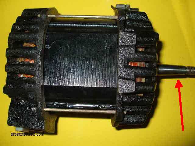

Lars B. schrieb: > Hab irgendwie falsch angefangen, und machst genauso falsch weiter. Das ist ein schöner Konus. Also eher schauen ob man das "was da dran soll" eventuell passend konisch aufreiben kann, dann hat man nämlich eine prima kraftschlüssige Verbindung. Mit deinem "Abtragen" hast du gar keine Verbindung zu der anzutreibenden Scheibe.

Udo S. schrieb: > Das ist ein schöner Konus. Also eher schauen ob man das "was da dran > soll" eventuell passend konisch aufreiben kann, dann hat man nämlich > eine prima kraftschlüssige Verbindung. Richtig. So ein Konus wird im Maschinenbau für genau solche Anwendungen genutzt: um zwei Wellen miteinander zu verbinden. Für Schleifmaschinen, Fräsköpfe, und ja, sogar für ganz normale Bohrer... ;-)

Nur_ein_typ schrieb: > Richtig. So ein Konus wird im Maschinenbau für genau solche Anwendungen > genutzt: um zwei Wellen miteinander zu verbinden. Wie verbindet man zwei Wellen per Konus miteinander? Also jetzt mal abgesehen von temporären Verbindungen wie Morsekegel.

Und wenn man das auf das Maß von Schleifscheben abdreht, muß auch die Richtung vom Gewinde passen. Sonst dreht sich die Mutter ab. Lars B. schrieb: > Wie bekomme > ich es hin, ohne Drehbank, Ohne kannst du es vergessen. Schrott. Ein kleiner Schleifbock kostet 30 EUR.

Lars B. schrieb: > Hab irgendwie falsch angefangen, In der Tat :) Aber Du bist ja augenscheinlich lernfähig. > Fakt ist, dass ich auf nen Wäscheschleudermotor noch > irgendwas vernünftiges draufsetzen will. Ist zwar vorn > ein Gewinde dran.Das ist aber zu knapp, z.B. für einen > Schleifstein zu arretieren > Deshalb will ich zumindest 10-15 mm hinter dem Gewinde > den Bolzen gleichmäßig abtragen. Erstmal zum sachlichen Teil der Frage. Der Vorschlag von Max weist m.E. in die richtige Richtung: - Motor am Tisch befestigen und GUT einpacken, sonst versaut Dir der Schleifstaub die Lager. - Stelltrafo bzw. Labornetzteil verwenden. - die sich drehende Welle mit Proxxon/Dremel oder Feile bearbeiten; zum Schlichten Schmirgelleinen o.ä. verwenden. - Nicht herumwürgen, sondern lieber mit mehr Bewegung und weniger Druck arbeiten. - Nicht die Geduld verlieren; zwischendurch oft messen! > Das war meine eigentliche Frage. Nee, in keiner Weise. Entscheidend für die Antworten ist nicht, was Du glaubst abgesendet zu haben -- sondern was der Empfänger versteht! Und ich habe vom Eröffnungsbeitrag verstanden, dass Du eine Welle mit 20mm Durchmesser und 200mm Länge hast und diese auf ihrer gesamten Länge von 200mm dünner machen willst -- nämlich auf Durchmesser 15mm. Dass das ohne Drehbank nahezu unmöglich ist, sollte einleuchten. Aber auch Deine verbesserte Fragestellung ist m.E. noch nicht optimal. Du schriebst nämlich: > Deshalb will ich zumindest 10-15 mm hinter dem Gewinde > den Bolzen gleichmäßig abtragen. Nun sieht die Welle auf dem Photo aber konisch aus. Wenn Du einen Konus gleichmäßig abträgst , dann ist er zwar schlanker, aber immer noch konisch ! Ist es das, was Du haben willst? Möchtest Du nicht vielmehr den konischen Teil so bearbeiten, dass er nach der Bearbeitung gleichmäßig dick ist -- also zylindrische Form hat?

Egon D. schrieb: > Lars B. schrieb: > > Möchtest Du nicht vielmehr den konischen Teil so bearbeiten, > dass er nach der Bearbeitung gleichmäßig dick ist -- also > zylindrische Form hat? Genau DAS will ich. Aus dem Konus sollte eine zylindrische Form werden. Danke für die Richtigstellung !

Lars B. schrieb: > Fakt ist, dass ich auf nen Wäscheschleudermotor noch irgendwas > vernünftiges draufsetzen will. Ist zwar vorn ein Gewinde dran.Das ist > aber zu knapp, z.B. für einen Schleifstein zu arretieren > Deshalb will ich zumindest 10-15 mm hinter dem Gewinde den Bolzen > gleichmäßig abtragen. > Das war meine eigentliche Frage. Und warum stellst du dann nicht deine eigentliche Frage ? Die Welle hat einen schönen Konus und eine Klemmschraube. Dinge halten darauf gut. Sie müssen halt nur passen. Schleifsteine versieht man oft mit einem eingeklebten Plastikinnenring denn man will den bröseligen Schleifsand nicht auf der Welle, der hat dann innerlich den Konus. Deine gezeigte Scheibe würde man innerlich auch auf den Konus aufreiben, nicht die Welle plattdrehen so fass alles durchrutscht. Bleibt die Frage, wie steil der Konus ist, für Morsekonus/B gibt es fertige Reibahlen. https://www.ebay.de/itm/325016516428 Reihenschlussmotore sind aber immer eine doofe Wahl für Schleifscheiben: laut und verschleissen schnell. Daher ist der übliche Motor ein Kondensatormotor.
