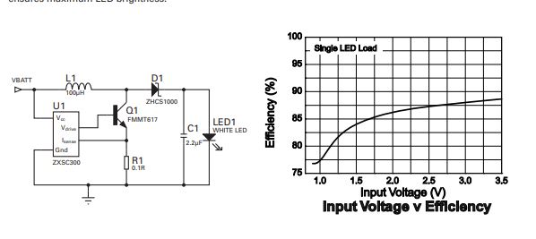

ich würde gerne einen ZXSC300 von Zetex - weil ich den grad da habe und
er quasi ansonsten gut passt - einstellbar machen von 30...300mA. Ziel
wäre einen Rs von 0.65 Ohm zu nehmen (@30mA) und dessen Vout auf einen
Spgsteiler 1:10 zu legen...ich frage mich aber, ob das bei den geringen
Spgen (Referenz ist 19mV) und ca 10cm Kabellänge (ggf geschirmt) zu
einem Poti "klug" wäre oder der Regler dann ...durchdreht?
Komplexere OPV Schaltung würde ich gern vermeiden, falls mgl...denn dann
könnte ich auch gleich nen Tiny13 nehmen für ne zusätzliche PWM.
Jmd BTDT mit einem ähnlichen Aufbau?
