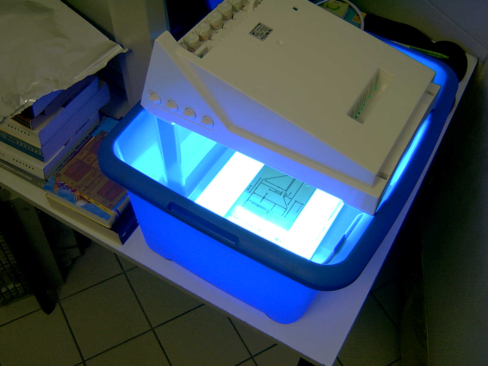

Hallo, ich will jetzt auch endlich von Tonertransferverfahren weg kommen und zum Belichten und entwickeln weiter gehen... Habe jetzt meinen alten scanner ausgeschlachtet (alles raus was drinne war) und einen Gesichtsbräucher mit 6 röhren bei ebay für 2,50 + versand gekauft. Jetzt meine Fragen zum bau und zur methode allgemein: 1. wie kleide ich das scannergehäuse innen am besten aus so das es das UV-Licht möglichst gleichmäßig verteilt? 2. Welche Folien benutzt ihr zum Bedrucken und Belichten (Inkjet) und wo beziht ihr diese? War ja weniger als gedacht xD danke auf jeden fall schonmal

Hi! Wenn der Reflektor eine gute Lichtverteilung (mal im Betrieb vorne draufschaun ob das Licht gleichmässig verteilt ist und dann schräg darauf schaun, da sollte man ausser den Röhren selbst möglichst wenig reflektiertes Licht sehen, wegen der schrägen Unterleuchtung der Vorlage)solltest du diesen benutzen. Ansonsten eher keine Reflektoren und schwarz ausmalen. Damit wird zwar die Belichtungszeit länger aber man vermeindet unscharfe Kanten, weil das Licht nicht so schräg durch die Folie kommt. Wenn das noch nicht reicht, Trennstege zwischen den Röhren machen. Beim belichten nicht vergessen: Platine unbedingt vorher entgraten, hatte deswegen grobe Probleme mit der Schärfe der Strukturen und bin einige Zeit lang nicht draufgekommen. Zum bedrucken nutze ich Zweckform 2503 Folie. Ich habe für meinen Canon Pixma IP4200 auch die original Folie von Canon verwendet. Sie ist sicher nicht schlechter als die Zweckform hat aber einen gravierenden Nachteil: Sie ist doppelt beschichtet. Bei der Canonfolie kommt es deshalb zu einer diffusen Unterleuchtung der Strukturen, welche gerade bei sehr feinen SMD-Strukturen zu Problemen führt. Die Zweckform Folie ist sehr glatt und nur einseitig beschichtet. Damit habe ich die besten Ergebnisse. ciao Fasti
NEIN - wenn schon anmalen, dann in weiß !
Du mußt darauf achten, dass die Abstände der Röhren untereinander
(Röhrenmitte zu Röhrenmitte) gleich sind zur Glasplatte des Scanners.
Damit erreichst Du eine optimale Bestrahlung.
Also: Röhrenmitte zu Röhrenmitte (z.B.) 5cm; Röhre zu Glasplatte
also auch 5cm (für dieses Beispiel).

> kein Reflektor Optimal wäre ein Reflektor mit parabelförmigem Profil, denn der würde das Licht von der geeignet platzierten Röhre parallel nach oben schicken. Prinzip: Hohlspiegel. > Trennstege zwischen den Röhren machen Mit eher zweifelhaften Sinn. Nimmt man mal obiges Beispiel an 5 cm Röhrenabstand, auch der gleiche Abstand zur Platte und soll die Trennwand genau dazwischen sein und bis oben reichen, dann hat man immer noch einen Öffnungswinkel von 2*Theta = 53° Das reicht allemal noch für Unterschneidungen. Ausserdem sind Trennstege zwischen den Röhren nur die halbe Miete, denn das gleiche Phänomen tritt ja in Längsrichtung der Röhre auf. Also müsste man ein quadratisches Muster von Trennstegen haben, das auch noch relativ dicht ist. Dabei würde man aber massiv Intensität verlieren, besonders über den Stellen, wo dann keine Röhren sind, so dass die Anzahl auch noch zu erhöhen wäre. Kaufsysteme machen es auch nicht, daher scheint es nicht wirklich notwendig zu sein...

So da bin ich wieder! Die ersten 2 Röhren sind eingebaut und funktionieren auch schon... So alles eingebaut, angeschlossen und 2 Starter und Röhren drinn... http://www.ludwigspowerseite.de/aus.jpg Dann Deckel drauf und Kaltgerätekabel gesucht und den An-Schalten betätigt... blinkt blink und leucht ;) http://www.ludwigspowerseite.de/an.jpg Jetzt noch ne DIN A4 seite drauf um die ausleuchtung zu kontrollieren (man beachte: es sind erst 2 der 6 röhren eingebaut!)... http://www.ludwigspowerseite.de/blatt.jpg mal schaun wann ich Zeit für den Rest finde... vlt. heute oder morgen abend!

Hallo Ludwig, ich habe einen Kosmetikbräuner für 7 auf dem Flohmarkt erstanden (Neupreis angeblich 130). Außerdem eine Plastikbox im Supermarkt für 2,49. Mit 3min Vorwärmzeit und 5min Belichtungszeit - durch eine dünne Glasplatte zum Anpressen der Overheadfolie auf die Photoschicht - gelang es mir, gute Platinen herzustellen. Thomas
wurde heute auch fertig mit dem bau :) fotos kommen gleich...
so bilder sind im anhang muss nur noch schaun wo ich dieses Architektenpapier bekomme... testplatine und entwickler sind schon gekauft
