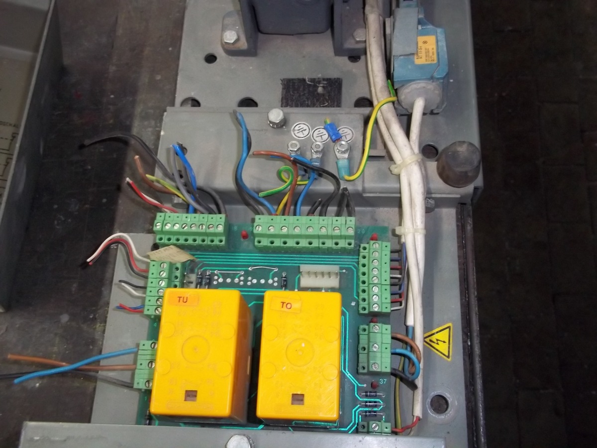

Für meine Klappspiegelkonstruktion brauche ich natürlich
Antriebsmotore (2 Spiegel= 2 Motore).

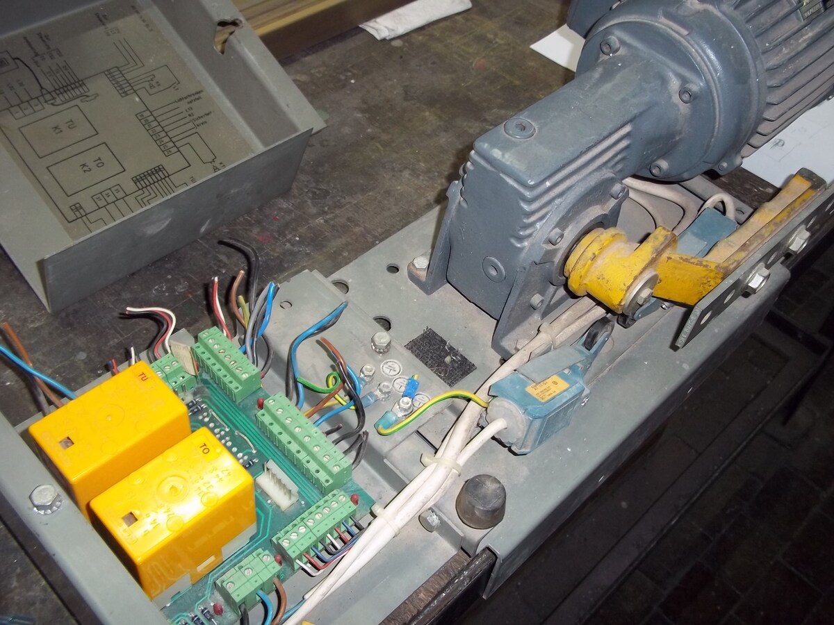

Zufällig auf der Baustelle entdeckt: 2 Türantriebe des demontierten
Aufzugs. Drehzahl muss noch 10:1 untersetzt werden, dann passt
die Geschwindigkeit und auch das Drehmoment.
Nun meine Frage: Erstmal muss ich testen, ob die Teile
funktionieren. Da ist ja netterweise gleich eine Platine mit drauf.
Elektronikfrei, nur 2 kräftige Relais und die Freilaufdioden.
Eingang links mit Drehstrom und Steuerstrom (24V DC) ist soweit
klar.

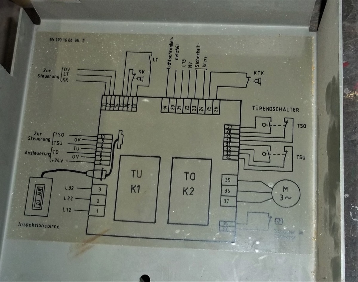

Ausgang ist noch komplett angeschlossen. Drehstrom, Endschalter
und Thermoschalter des Motors.
Die dritte Seite?
Wo müsste ich Brücken setzen, um den Testlauf zu machen?
Mit den Buchstabenkürzeln der Schalter komme ich auf Anhieb
noch nicht klar.
