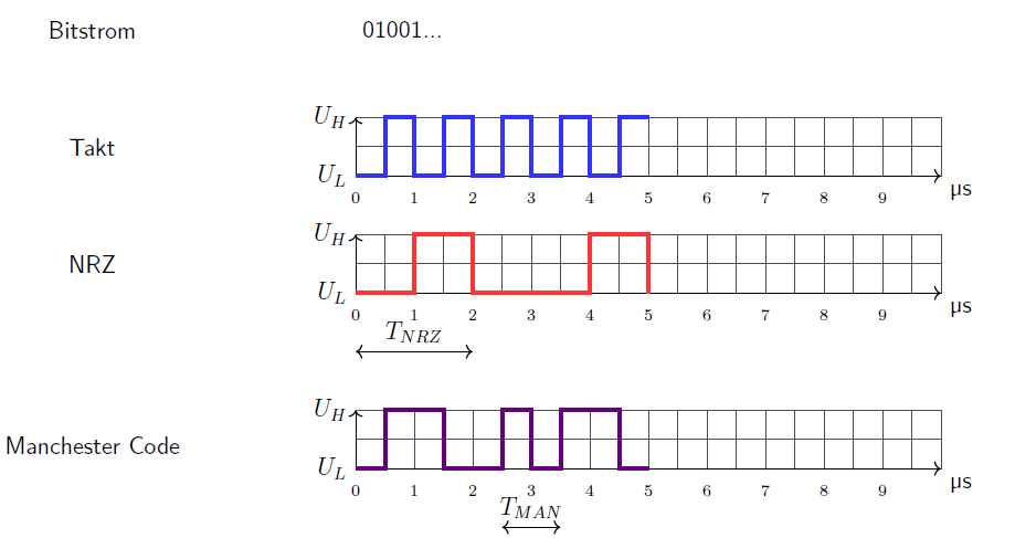

Wie man am (internen) Takt in der obersten Zeile sieht, ist das Verhältnis von Datentakt und Symboltakt 1:2. D.h. nach 2 Symbolen ist der Pegel ausgeglichen. Diese braucht es auch "nur" um den Takt zu rekonstruieren. Das Signal hat eine sehr begrenzte Bandbreite und folglich ist es nicht so effektiv wie z.B. ein 8b10b, den man z.B. beim Video benutzt.
