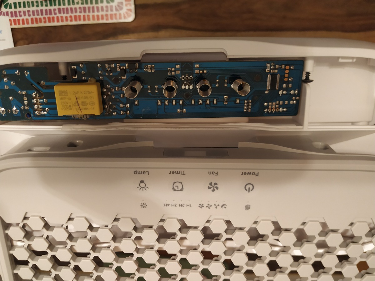

Ich habe vorletzte Weihnachten den Luftreiniger Aiibot EPI188 gekauft,
damit wir im Schlafzimmer besseres Luft haben. Leider muss ich
feststellen, dass wir ihn viel zu selten verwenden - der Grund ist, weil
das gute Gerät keine Möglichkeit einer automatischen Steuerung bietet.
D.h. mann muss jedesmal die Power Taste drücken und dann mehrmals die
Fan/Timer drücken um die gewünschte Filterungs-Dauer/Intensität
einzustellen. Der Reiniger merkt sich die Voreinstellungen auch nicht
und besitzt zudem keine automatische Power-on Funktionalität d.h. mit
selbst mit einer Zeitschaltuhr werde ich nichts bewirken.

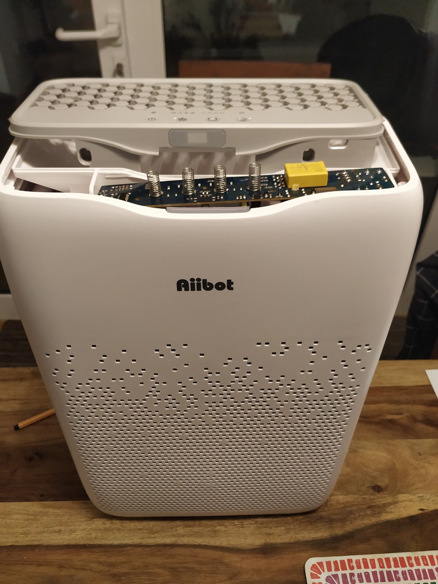

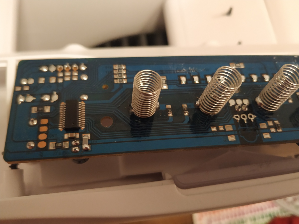

Ich habe das Gehäuse geöffnet und mir die Steuerungsplatine angeschaut.
Zuerst hatte ich die Idee mit einem ESP8266/ESP32 und einem
Darlington-Array einfach die Schaltflächen zu überbrücken - nur es gibt
da irgendwelche Feder - die auf eine Berührung mit einem metallischen
Objekt (Schraunebzieher) reagieren.

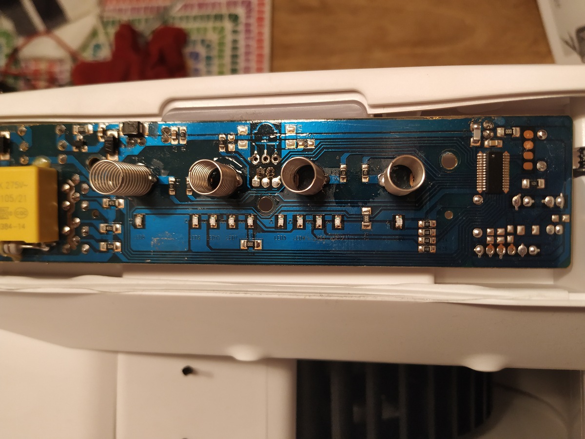

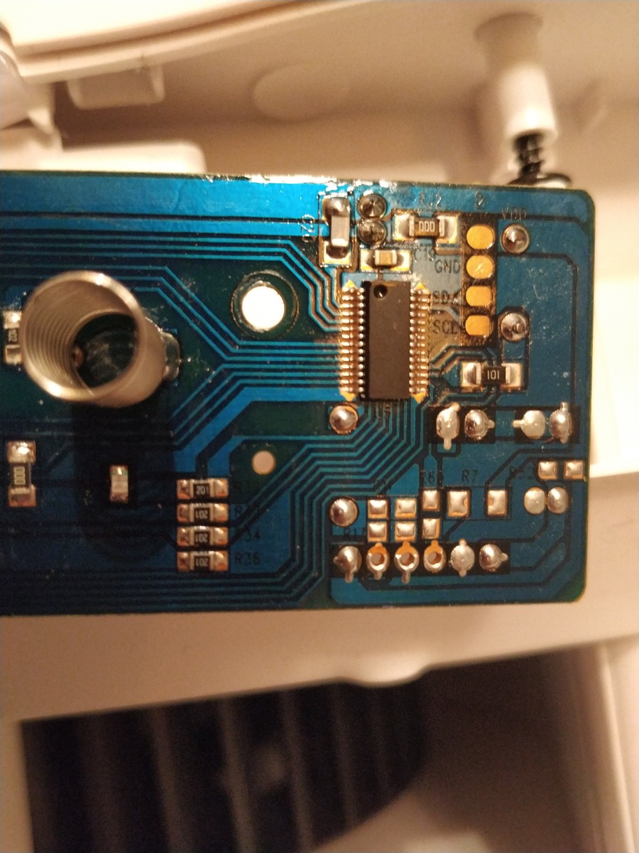

Zudem liegen in der Ecke wo das IC sitzt vier Kontaktflächen mit der
Beschriftung VCC, GND, SDA und SCL. Also I2C vielleicht? Zwischen DND
und VCC kann man 5,2V messen.
Was könnte ich jetzt machen um die 4 Tasten/Funktionen mit einem ESP zu
steuern?
Gast #6970267
Das könnten kapazitative Taster sein, die der IC daneben
(microcontroller?) auswertet.
Fotografier mal den IC im Detail.
Hast du die Möglichkeit am i2c mitzulesen ? Evtl wird da ja etwas über
tragen wenn du die tasten betätigst.

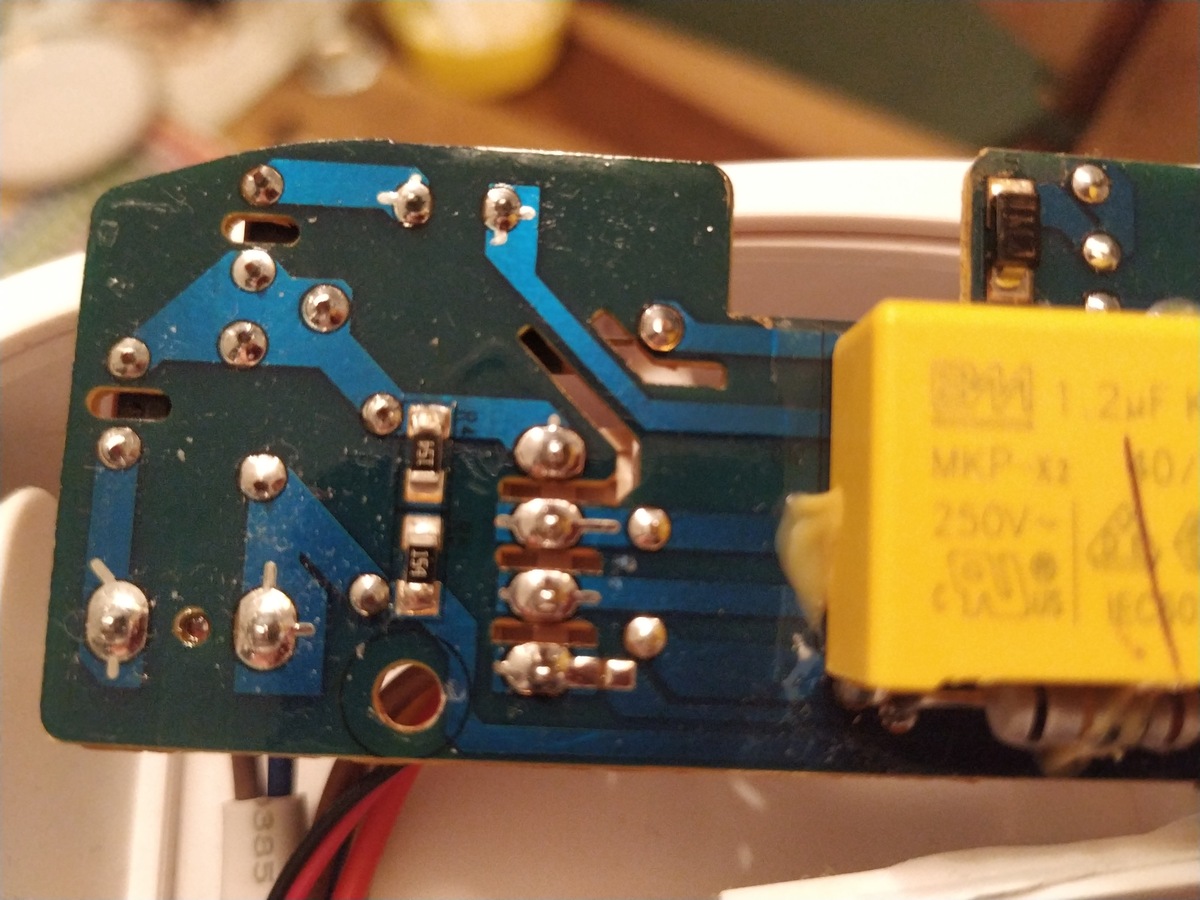

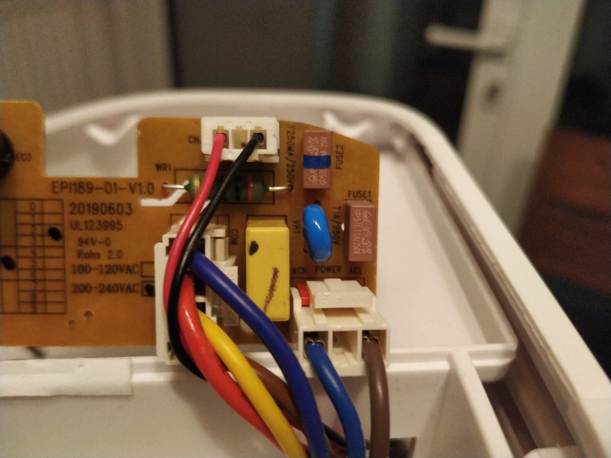

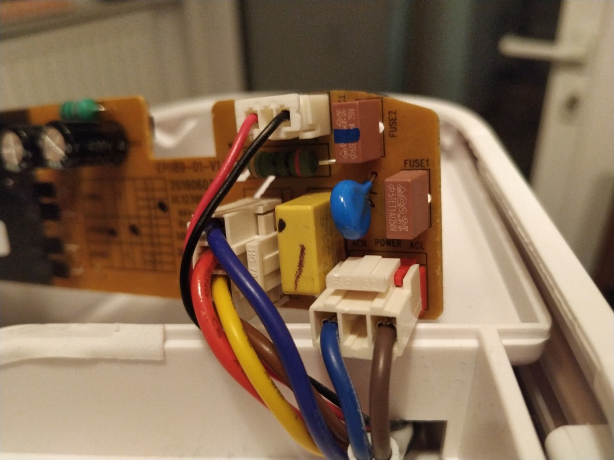

Selbst wenn ich die dünne Lack-Schicht an dem IC mit einer Rasierklinge
wegkratze steht da leider nichts.
> Also check bitte erstmal ob das Netzteil galvanisch getrennt ist.
Dumme Frage aber wonach soll ich schauen? Ich habe jetzt weitere Fotos
von dem Netzteil-Bereich gemacht, der Stecker in der unteren Ecke - mit
dem weißen Kabel mit blau und braun Adern ist  direkt mit dem
Euro-Stecker verbundenen

Gast #6970781
das ist ein Kondensatornetzteil, also NICHT galvanisch getrennt.
Wenn das Gerät unter Spannung steht, besteht hier lebensgefahr bei
Berührung.
Auch kannst du hier kein geerdetes Gerät (z.B. einen ESP, der via USB
mit PC verbunden ist) anschließen, wenn der Luftreiniger unter Spannung
steht, das knallt (Erdschluß!).
Da nutzt deine Bereitschaft, einen ESP zu "opfern" nichts.
Was du machen kannst:
Du könntest mit einem Handheld Multimeter ausmessen, mit welcher
Spannung die Platine versorgt werden muss, und dann nur die Platine mit
einem Labornetzteil speisen für weitere Versuche.
Die Buttons müssten sich mit einem kleinen Kondensator simulieren
lassen, den ein ESP/Arduino nach Masse schaltet.
Auswertung des Gerätestatus dann über Abfrage der LEDs.
Gast #6970786
Du könntest natürlich auch den IC (das wird ein yC sein) komplett
ersetzen.
Dafür müsstest du ermitteln, wo die LEDs und Buttons angebunden sind und
wie der yC den Fan ansteuert (vermutlich PWM) und das dann in deiner
eigenen Software nachbilden und den ESP mit den ensprechenden PINs
verbinden.
Die Taster könntest du dabei durch mechanische Taster ersetzen.

Das Kondensatornetzteil wird auch auf die nachfolgende Last ausgelegt
sein. Da kannst Du dann nicht einfach weitere Peripherie anschliessen.
Wenn ich das Ding smart machen müsste, würde ich als erstes ausmessen,
mit wieviel Spannung das Ding intern arbeitet. Dann würde ich das
Kondensatornetzteil abklemmen und ein richtiges Schaltnetzteil einbauen.
Erst dann würde ich mich an das Interface der Tasten begeben!

Gast #6971095
Der ESP kann hier nicht einfach außen liegen.
Auch nicht in Alufolie gehüllt (wozu sollte das gut sein?).
Nochmal: Die gesamte Platine liegt auf NETZPOTENTIAL.
Es besteht LEBENSGEFAHR bei Berührung wenn das Gerät am Netz hängt. Das
gilt auch für alle elektrisch verbundenen Teile, wie z.B. deinen ESP.
Du MUSST den ESP aus dem Netzteil mit versorgen oder ein neues Netzteil
einbauen, was dann den ESP und die komplette Steuerung versorgt.
Zu deiner Frage was bei Überlastung passiert: Es überhitzt vermutlich
und geht kaputt. Im besten Fall nur das Netzteil, im schlimmsten Fall
reist es dann noch mehr mit oder veranlasst eine "heiße Sanierung".
Wenn du das Netzteil nicht umbauen kannst / willst dann las es bitte,
sorry.

Gast #6971907
Hi Karel,
ja ich habe dich Missverstanden.
Das ändert aber nichts daran, das du EIN Netzteil brauchst, das hier
alle Komponenten versorgt, da ansonsten zwischen den zwei Netzteilen
große Potentialunterschiede auftreten können.
Ich vermute, das das Kondensatornetzteil hier nur eine Spannung (5V)
bereit stellt, und die Ströme nicht allzu hoch sind, aber das müsstest
du verifizieren.
Da du den ESP nicht direkt an 5V betreiben darfst, brauch der noch einen
linear- oder Schaltregler 5V auf 3.3V vorgeschaltet. Für das gespann
ESP/Regler darfst du dann etwa 500mA max. bei 5V ansetzen.
Ich vermute der Rest der Schaltung wird auch nicht mehr als 500mA
brauchen, eher deutlich weniger.
Daher vermute ich, das ein Netzteil 5V / 1A zum Versorgen der Schaltung
ausreicht, aber wie gesagt: Das musst du verifizieren.
Zusätzlich musst du auch verifizieren, ob über das Kodensatornetzteil
eine Nulldurchgangserkennung gemacht wird. Kannst du evtl. die Schaltung
abzeichnen oder einen Schaltplan auftreiben?
Nur wenn die o.a. Punkte geklärt sind, kommen wir hier weiter.
Das triggern der Tasten ist dagegen recht einfach. Wie oben schon
beschrieben einen kleinen C (einige PF) über den ESP gegen Masse
schalten oder alternativ ganz auf den yC und die Tasten verzichten und
die Steuerung komplett in den ESP verlagern.
