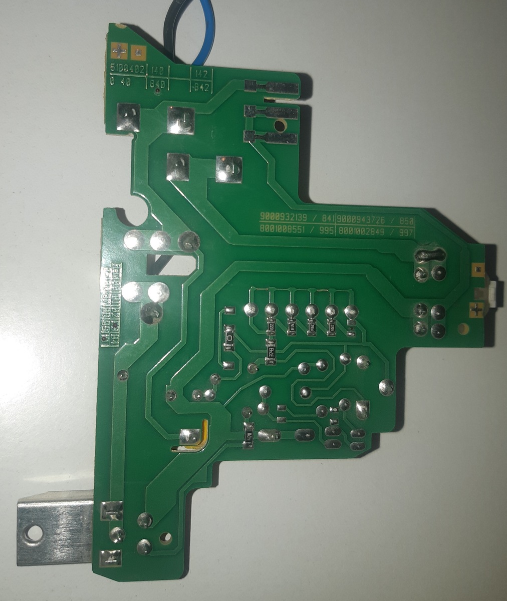

Moin!
Ich habe hier einen Staubsauger Motor den ich für meine Zwecke etwas
mehr drosseln möchte, als die original Steuerung es erlaubt.
Bei dieser sind zwei Leiter abgerauchte, ob das einen Einfluss darauf
hat?
Vielleicht kann mir jemand mit ein paar Worten die Steuerung erklären
sodass ich verstehe was die durchtrennen Leiter für einen Einfluss haben
und wie ich den Motor in einen für mich passendem Bereich drosseln kann.
Vielen Dank schon mal!

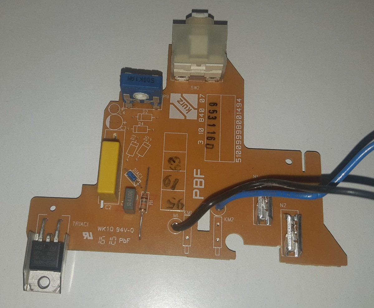

Gast #6970790
Klar kann dir wer helfen, aber um uns es ein bisschen einfacher zu
machen.
-Name Produkt oder sonst Angaben die du findest.
-Versorgung (Spannung? AC? DC?)
-Bilder von Vorder- und Rückseite am besten aus gleichem Winkel machen.
-Bilder von Verbauten IC's (in deimem Fall dem Tyristor) machen.
Wenn es ein 230V Staubsauer ist, wird es bestimmt eine "Phasenanschnitt"
Steuerung (zum googln) sein. Sollte relative einfach sein die
"begrenzungsWiderstände" aus zu tauschen und neuen Pmin/Pmax zu
bestimmten.

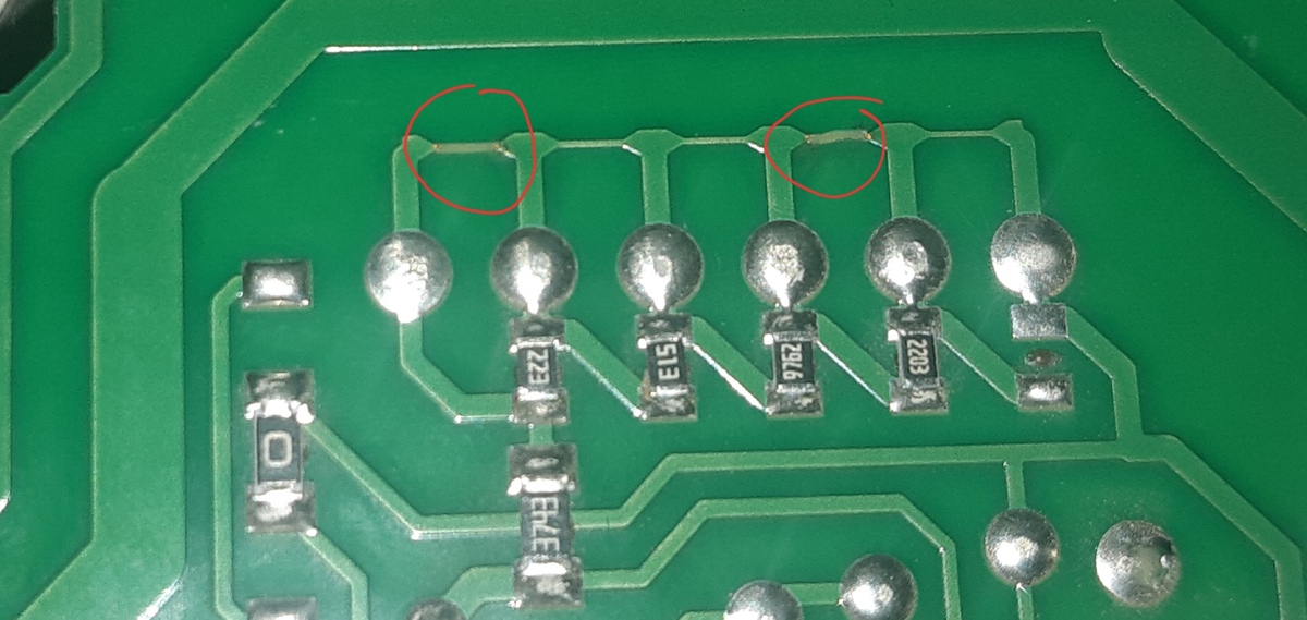

Gast #6970801
Da ist nix abgeraucht. Die Leiterbahnen sind bewußt getrennt.
Das ist eine Widerstandkette für den Einstellbereich.
Trennen und Brücken der Verbindungen in Bild 2 ändert den Stellbereich.
Gast #6970810
> hat?
Die sind absichtlich durchtrennt, wohl umdie Maximalleistung EU konform
zu begrenzen.
Klassische Dimmer Phasenanschnittschaltung, neben dem Poti auch mit
Festwiderstandsleiter.
http://www.soloelectronica.net/triac/APPCHP6.PDF
Vermutlich reicht es, dan grauen Kondensator vom 100nF Kapazitätswert
her zu vergrössern, denn ein passenderes höherohmiges Poti wird schwerer
beschaffbar sein.
#6970813
Schlechte Idee. So eine Phasenanschnittregelung (Eigentlich Steuerung)
kann den Motor in einem recht weiten Bereich steuern.
Allerdings ist es ziemlich sicher ein Allstrommotor, ergo ein
Reihenschlussmotor.
Siehe https://de.wikipedia.org/wiki/Einphasen-Reihenschlussmotor
Der dreht ohne Belastung deutlich höher als mit Belastung. Auch braucht
der Motor sehr wahrscheinlich den erzeugten Luftstrom zur eigenen
Kühlung, genau wie die Steuerung wahrscheinlich im Luftstrom liegt.
Den Motor also mit sehr niedriger Drehzahl betreiben zu wollen ist also
wegen Kühlung und schlechtem Drehmomentverhalten suboptimal.
Wenn das also mehr als ein bischen Experiment werden soll, dann solltest
du vieleicht sagen was du machen willst, dann kann dir vieleicht jemand
Tipps geben wie du das am besten erreichen kannst.
