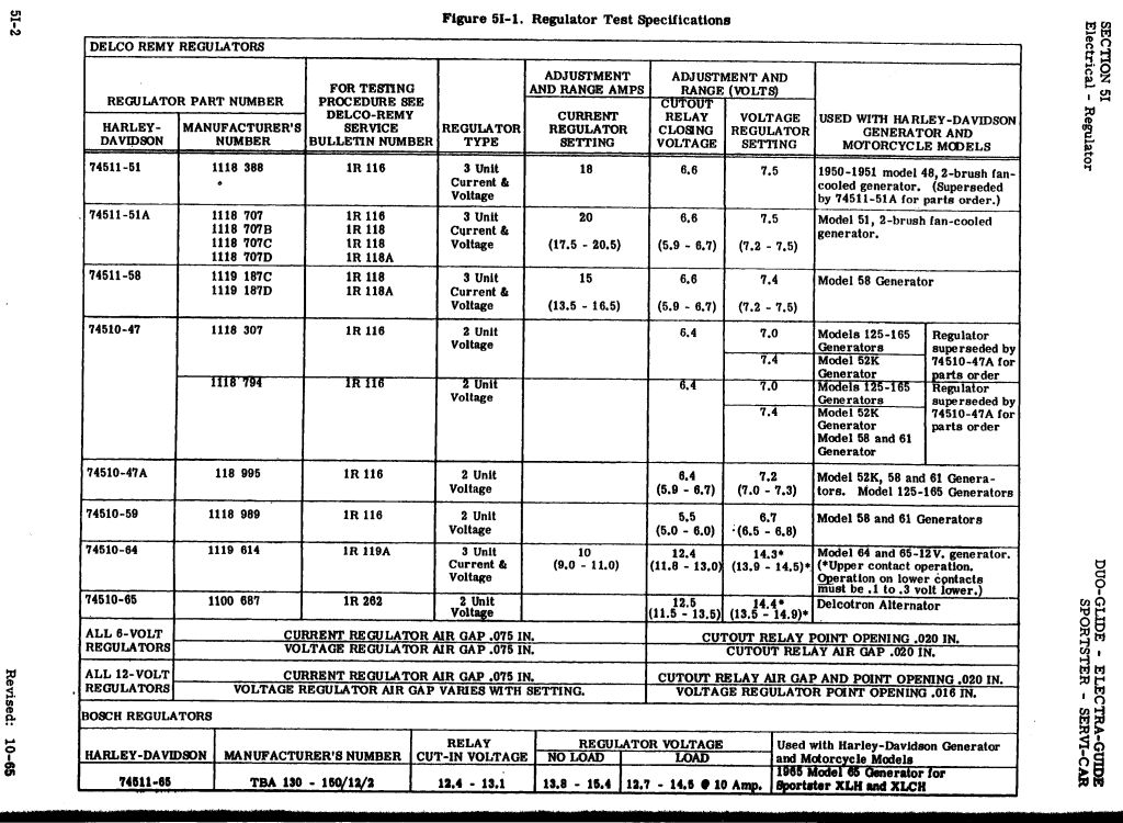

vielleicht kann mir das jemand erklären:
Bei dem elektromechanischen Lade/Dynamo-Regler meiner Lichtmaschine
(Oldtimerfahrzeug) ist angegeben, daß die Lima zwischen 8.5 und 11V von
der Batterie getrennt wird.
Da die Ladespannung (Aufschaltung auf die Batterie) erst bei 12.7-13.3V
erfolgt, frage ich mich, warum nicht zb zwischen 11 - 12V schon getrennt
wird, da da ohnehin schon nicht mehr geladen wird?
Gibt es dafür bestimmte Gründe? Oder war das ein Designproblem aufgrund
der verwendeten Bauform und vorhandenen Toleranzen?

Wolfgang W. schrieb:
> Gibt es dafür technische Gründe (Materialien,
> konstruktionsbedingte Voraussetzungen)?
Das ist ein elektromechanischer Schalter. Also so was wie ein Relais.
Da gibt es konstruktionsbedingt eine Hysterese.
Wenn der Anker anziehen soll muss das Magnetfeld über einen größeren
Luftspalt. Ist er erst einmal angezogen ist der Luftspalt viel kleiner,
die Induktivität steigt. Bis der Anker wieder abfällt muss der Strom
deutlich geringer werden.
Allerdings gibt es in so einem Regler eine extra Spule die bei Rückstrom
dafür sorgt, dass der Kontakt abfällt.
Siehe auch
http://www.kfz.josefscholz.de/Gleichstrom-Lima.html
OP #6976496
> Siehe auch
Es ist ein Regler mit 2 Spulen (eigentlich sind es 4 - 2 mit dicken
Windungen aussen um jeweils eine andere mit dünnen um einen Eisenkern)
und 2 Schaltkontakten (Cut-in und Voltregler).
Der Cut-in schaltet ja die Batterie zu, und ist ja solange geschlossen,
solange die Spannung nicht zu stark abfällt, also eigentlich auf
"Dauer-An", schaltet also gewöhnlich nicht ständig - im Gegensatz zum
Voltregler, der die Lima regelt.
Also wenn ich richtig deute, was du geschrieben hast, dann müsste man
grade den Cut-in eigentlich doch enger begrenzen können, da er eben
nicht ständig schaltet? Oder riskiert man dann, daß der Kontakt "in
Schwebe" bleibt, weil er weder den einen noch den anderen Zustand
"richtig" hat?

OP #6977544
Overdrive schrieb:
> Der Akku darf nie Unterspannung haben (Ausnahme: E-Start), dafür muss
> der Regler sorgen.
> Anbei noch Einstellanweisungen der 1950er/60er Jahre.
Danke, aber mich würde die Beantwortung der ursprünglichen Frage
interessieren - warum ist die Wegschaltung der Batterie zwischen 8.5 und
11V und nicht schon höher?
