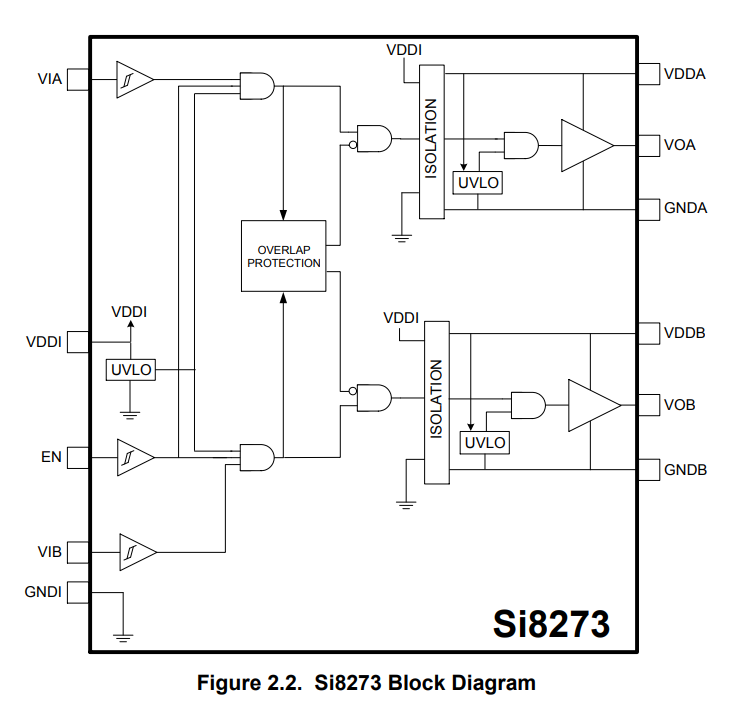

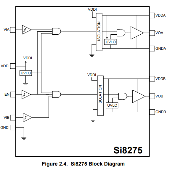

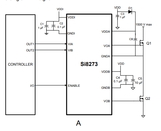

Hallo Elektronikfreunde,
ich arbeite gerade an einer kleinen Halbbrücke mit einer Spannung von
100 V.
Da ich noch etliche Si8275 bzw. Si8273-Gatetreiber übrig habe, würde ich
gerne diese nutzen. Sie haben auch den Vorteil, dass sie isoliert sind.
Da ich kein Freund von Bootstrapping bin kommt ein isolierter
Spannungswandler R12P21503D zur Versorgung des Highside-Treibers zum
Einsatz, was bisher auch immer super funktioniert hat.
Meine Frage:
Layout-Technisch wäre es für mich dieses Mal das Beste die
Treiberausgänge VOA und VOB zu tauschen, da ich sonst über Kreuz müsste
und eine Leitung länger wird als es sein müsste.
Gibt es irgendein Problem, falls ich die beiden Treiber vertausche?
Das Datenblatt schweigt sich leider dazu aus.
