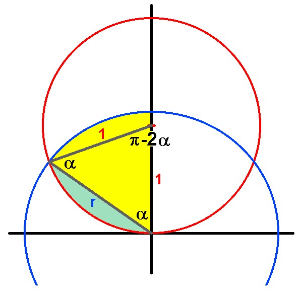

Das Problem der im statischen Coulombfeld wurde mit dieser Aufgabe auf eine Ebene übertragen. Mein Ergebnis (Prüfsumme) ist etwas anders. Kann jemand prüfen, ob die angegebene Prüfsumme stimmt?

Das Problem der im statischen Coulombfeld wurde mit dieser Aufgabe auf eine Ebene übertragen. Mein Ergebnis (Prüfsumme) ist etwas anders. Kann jemand prüfen, ob die angegebene Prüfsumme stimmt? Geht das auch in einem weniger proprietären Datenformat? Gruss Chregu

Eine schöne Aufgabe. Kann auf verschiedene Art und Weise gelöst werden: a) Grafisch, durch Annäherung (Dreieck einzeichnen und Umkreis, Satz von Thales zu den Flächen beachten). Wenn man das hat, kann man es auch berechnen über die Gleichungen der Schnittpunkte. b) Mühsam über die Teilstücke der Kreissegmente c) Doppelintegral

Spannendes Beispiel, an dem ich mich auch gerade probiert habe. Ich habe es über die Fläche eines Kreissektors mit dem Sektorwinkel 2*alpha und den Schenkeln r + zweier Kreissegmente mit jeweils dem Sektorwinkel (180 - 2*alpha) und den Schenkeln 1 ausgerechnet und komme auf einen Radius r = 1.159, wenn der Kreis einen Radius 1 hat. Dies ist zumindest ein plausibles Ergebnis...

Ich habe die Aufgabe gelöst und die Lösung stimmt exakt mit der Zeichnung eines Plotprogrammes überein. Meine Lösung erfolgte in den angegebenen Schritten, aber nicht mit Derive. Alle Schritte sind durchführbar und führen zu einem in sich logischen Weg. Der Ansatz mit einem Doppelintegral (was sollen dabei die Variablen sein?) ist sicher falsch. Es gibt einen Lösungsansatz über eine Integralgleichung, den ich noch nicht probiert habe. Der Bezug zum Coulombfeld ergibt sich aus der Frage, welche räumlichen gekrümmte Sphäre zwischen zwei Ladungen im Raum die Grenze der Energieteilung darstellt. Dies ist keine Ebene ! Diese Punkte sind keine kraftfreien Orte, das Problem habe ich schon in der Schule gelöst.
#6971502
Franzi schrieb: > Der Ansatz mit einem Doppelintegral (was sollen dabei die Variablen > sein?) ist sicher falsch. Die Lösung mit Doppelintegral gibt es. Es wurde aber noch eine kleines Detail vergessen zu erwähnen und zwar die Koordinatentransformation (kartesisch nach Zylinder, hier Kreis).

Ich habe als Ergebnis für r (auf 6 Stellen gerundet) 1,15873 Das passt auch zu der Angabe, dass die Quersumme der ersten 4 Ziffern 15 sei. Gerechnet mit einem TI-92 plus, dessen Software auf Derive basiert :-).

Die 1,1587.. kann ich auch bestätigen. Ich hatte auch gerundet und dann die Quersumme gebildet, woraus sich meine Abweichung in der Quersumme erklärt. michael_ schrieb: > In einem CAD ist das pillepalle. Mit welchem CAD-System ist das möglich, und wie würdest du das machen? Antwort schreiben |
