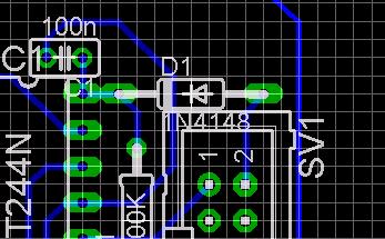

hallo
ich fange grad mit elektronic an und baue grad nen programmieradapter
um microcontroller programmieren zu können.
aber ich hab im moment keine ahnung wie rum ich diese diode löten muss
(siehe anhang) an der diode ist nur nen weißer balken ich weiß nicht
was der angibt. von wo nachwo soll der strom fließen ? links-rechts
oder rechts-links ?
der stromfluß ist doch immer entgegengesetzt der richtung des dreiecks
oder ?
danke
grüße g1o
der Balken auf der Diode gibt immer die Kathode an. Bei dieser
ISP-Schaltung soll der ISP von Controllerboard aus versorgt werden.
Hierbei ist die Diode als Verpolungsschutz vorgesehen. Sie muss in der
Rcihtugn platziert werden, wie imn deinem Layout: Balken nach links
Richtung IC.
Wenn auf der Platine ein weisser Nalken ist und auf der Diode ein
weisser Balken ist sollte doch wohl klar sein wie rum das Bauteil
hingehört. Und wenn man sich das Schaltvild der Diode ansieht kpnnten
vielleicht auch erste Anhaltspunte über den Stromfluss deutlich werden.
Wobei beim löten garkein Strom fliesst, ausser im Löteisen.
bye
Frank
PS: ja der Strom fließt in Wirklichkeit entgegengesetzt zum Dreieck
(physikalische Stromrichtung, Minus nach Plus). Das Dreieck gibt die
technische Stromrichtung (Plus nach Minus) an. Die Anode (ohne Balken)
muss also an eine positivere Spannung als die Katode (Balken)
angeschlossen sein, damit die Diode leitet.
