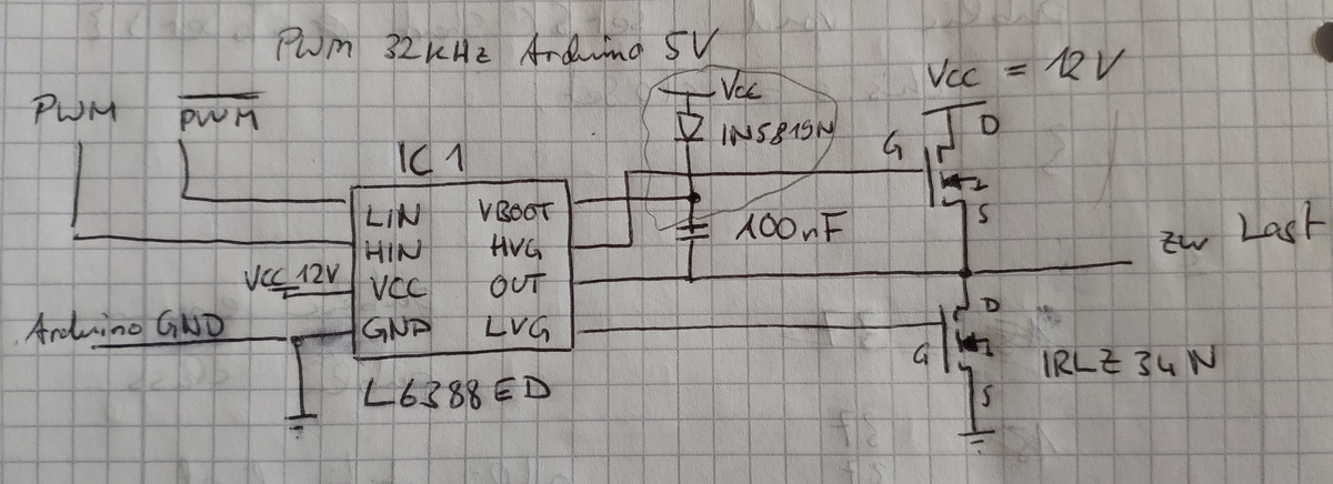

Ich habe folgende Schaltung mit zwei IRLZ34N und einem ST L6388ED
aufgebaut.
Ähnlich der Beispielschaltung aus dem Datenblatt. Zunächst ohne die

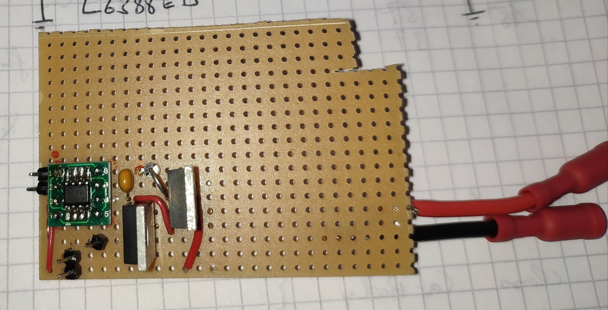

zusätzliche Diode (der IC hat eine interne Bootstrap Schaltung). Zuerst
hatte ich jedoch einen Kurzschluss zwischen Ausgang und VCC welcher
meinen ersten Treiber gebraten hat diesen habe ich dann behoben und
einen neuen Treiber aufgelötet. Die MOSFETs habe ich dabei auch geprüft
diese haben noch zuverlässig funktioniert. Jedoch funktioniert die
Schaltung immer noch nicht. Am Ausgang liegt Masse an und der Treiber
wird warm, egal welchen duty cycle ich Einstelle. Ich betreibe die
beiden Eingänge mit einem 32kHz PWM Signal, welches ich mittels des
Timer2 des Arduinos generiere. Der low side FET wird dabei mit dem
invertierten Signal gesteuert ein shoot through sollte laut Datenblatt
der Treiber mit einer Totzeit von 100ns verhindern. Ich habe die
Schaltung bisher nur ohne Last getestet. Habt ihr eine Idee wo mein
Fehler liegt? Für jegliche Hilfe bin ich Dankbar!
