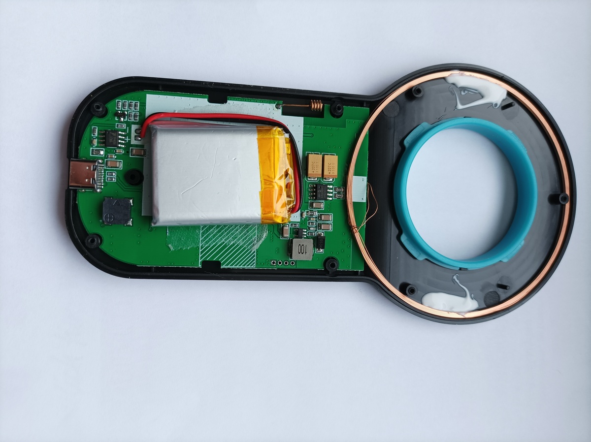

ich habe mir so einen Tierchipscanner von Amazon bzw.
Chinesen für meine Katzen gekauft. Der wird als
HID - Tastatur erkannt. Alles läuft auch soweit
gut.
Nun zu meiner Frage :
Der kann auch bis zu 128 Tierchipnummern speichern.
Die kann man durch dreimaliges Drücken der Scannertaste
auch abrufen. Soweit ist auch alles gut und schön. Leider
läßt sich der Speicher nicht löschen. Ist auch nicht so
durch eine Taste vorgesehen.
Ich möchte nicht immer die schon vorher gescannten und
eingelesenen Nummern noch einmal laden. Für mich persönlich
wäre das auch nicht so tragisch. Ich habe aber in der Verwandschaft
eine Tiervermittlerin, die andauernd neue Katzen bekommt und
später auch vermittelt. Bei ihr wäre es wünschenswert, bei
Bedarf den Speicher des Gerätes löschen zu können.
Mir schwebt da vor, so einen Resetschalter zu integrieren, der
mit z.B. einer aufgebogenen Büroklammer zu bedienen ist.
Sowas sieht man ja öfter an Kleingeräten bzw. Smartphones usw.
Da ich in Elektronik fast keine Ahnung habe, möchte ich hier
mal fragen, ob überhaupt sowas bei meinem Gerät möglich ist.

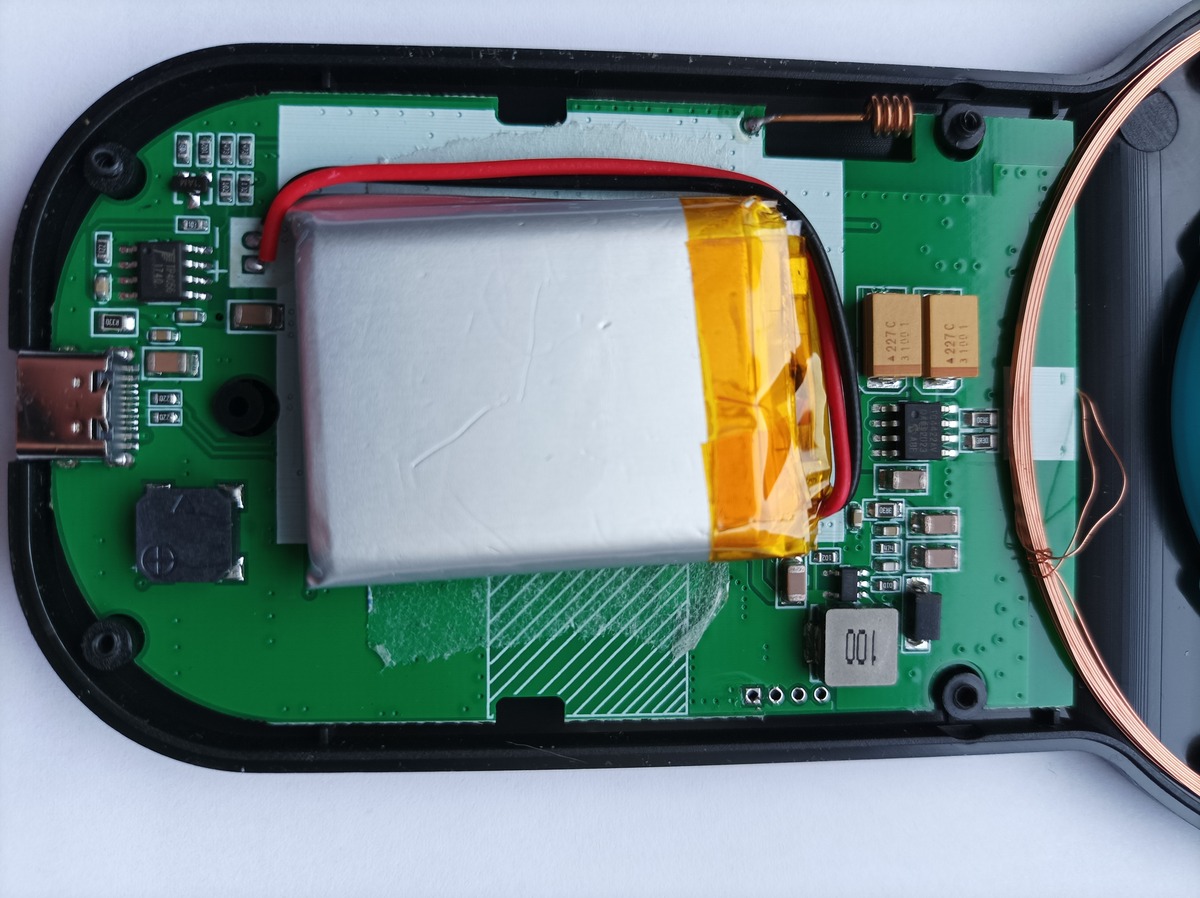

Ich habe es mal aufgeschraubt und die Platine fotografiert.
Evtl. sieht einer von euch ja, wo sich der Speicher befindet
oder wo man ansetzen könnte. Anbei mal die Bilder.
#6973915
Die beiden 8pin ICs, die man sieht, sind einmal die Treiberendstufe für
die Spule (TC4422] und das Lade-IC für den Li-Ionen Akku. Der
entscheidende Teil der Auswertung wird unterhalb des Akkus sein.
Wobei ich Dir aber nicht viel Hoffnung machen kann. Vlt. aber auch nur
vlt. landen die Nummern nur im RAM des Controllers, dann könnte man
resetten.
OP (Firma: Privat) #6973957
Danke schon mal für die Info.
Mein Gedankengang war folgender :
Es kann ja vorkommen, daß der Scanner halbvoll ein Jahr oder
länger im Schrank liegt und der Akku irgendwann ganz entladen
ist. Ich denke, daß man dann den Akku nur wieder laden muß
und sich dann das Gerät wieder selber initialisiert. Das Gerät
dürfte ja eigentlich nicht kaputt gehen.
Wenn ich dann jetzt so einen Mikroschalter zwischen Akku und
Gerät anschließe und halt ein paar Sekunden die Spannung
unterdrücke, hätte ich ja den gleichen Effekt. Ich wollte
anfangs mal den Akku ganz abklemmen, etwas warten, wieder
anklemmen und mal schauen, was passiert. Aber ich wollte
auch zuerst mal eure Meinung dazu hören. Und vor allem,
was für RAM/ROM da verbaut sein könnte.
Ich denke, einen Versuch, den Akku mal abzuklemmen, wäre es wert.
