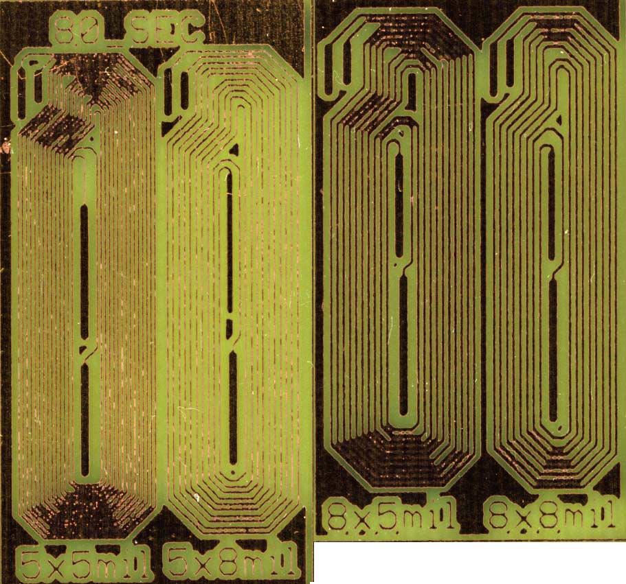

5mil Bahnen per inkjet und Fotopatrone ! (kein Schwarz!)
Gast #414153
Hi ,
nachdem ich hier im Forum über einen englischen Newzgroup beitrag
gestolpert bin, der zusammengefasst folgendes aussagt :
1.ausdruck mit pigmenter schwarzer Tinter ist nicht optimal
2.die meisten modernen Farbpatronen haben wegen der ganzen
Hobby-Fotografen einen UV-Schutz zugesetzt damit die Bilder nicht so
schnell ausbleichen ( diese UV-Beständigkeit wird gerne von den
Marketing-leuten verwendet)
3. Cyan und Magenta bleichen ohne Schutz unter UV-Licht am stärksten
aus -> haben am meisten UV-Schutz-Zusatz
hab ich mir gedacht ich versuch das ganze einmal - Vorgehensweise :
Drucker : Canon i455
Patrone : BCI24 (original Canon)
Folie : Zweckform 2503
Eagle Kupfer farbe : giftgrün
Papiereinstellung : "T-Shirt Folie"  (schien nach Tests am meisten
Farbe aufzubringen )
Druckquallität/Auflösung : 3 von 6 (maximale quali bei "T-Schirt
Folie") -> auch Inkjet-Folie mit weniger DPI als Zweckform sollte
gehen
in den Farbeinstellungen vom Druckertreiber : Cyan+ Magenta auf maximal
, gelb ca. 50% reduziert , intensität maximal
Ausdruck : 1x übereinander gedruckt (= insges. 2 Farbschichten)
Belichter : 4x15 Watt Gesichtsbräuner @ 80Sec @14cm
PCB: Bungard
Entwicklung : NAOH-Freier Entwickler
ätze : NAPS in besprudelt+beheitzter Designer-Vase @ ~40°C
Das Ergebniss könnt ihr euch im Anhang anschaun - 5mil Bahn x 5mil
Zwischenraum ,....
ich bin extrem beeindruckt , nur die Probleme mit den horizontalen
Bahnen sind etwas seltsam - entweder der 2. Ausdruck war horizontal
nicht ganz Deckungsgleich oder es liegt daran das die Bahnen 90° zu den
UV-Röhren und der Ätz-Sprudel-Richtung verlaufen
bei meinem ersten Test mit 10 und 12mil Bahnen gab es keinerlei solche
ungeätzen stellen
Ergänzung : es sollte auch ausreichen die Folie nur einmal zu bedrucken
allerdings muss man dann beim ätzen regelmäßig kontrollieren  damit man
nicht zu lange ätz und kleinste Löcher in der Kupferoberfäche bekommt
(aber nicht durchgängig)
die Zweckform Folie scheint keine absolut glatte Oberfläche zu haben
wodurch es zu punktförmigen helleren Stellen kommt die dann die
Fotobeschichtung etwas schwächen
Solltet ihr es ausprobieren wäre es cool wenn ihr danach Folientyp,...
posten könntet
MfG
Mario G.
Gast #414154
> nur die Probleme mit den horizontalen Bahnen sind etwas seltsam
Hab exakt die gleichen Probleme bei meinem HP Deskjet 860. Die Lösung
war, das komplette Layout einfach um 45° gedreht auszudrucken.
Gast #414155
Cool ,
danke für den Tip , werd ich bei Gelegenheit ausprobieren , hatte mir
schon überlegt die Platine nach 50% der Belichtungszeit einmal 90° zu
drehen ggg
