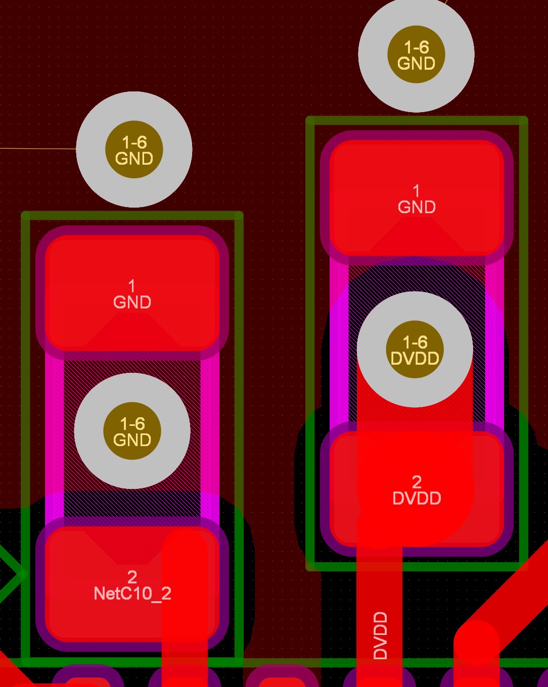

Via unter Kondensator
Du musst dir das ganze von der Seite ansehen. Die Fläche unter dem
Baustein ist mit einem Via nicht mehr eben. Die hast das Kupfer des Vias
und eventuell noch Lötstopplack. Dadurch kann der Tombstone Effekt
begünstigt werden.
(Firma: S-C-I DATA GbR)
Nein nur etwas Näher an das GND Pin dass macht das risiko eines
Kurzschlusses kleiner oder du lässt die Durchkontaktierung "Unplatet"
das Lötstoplack drauf ist.
Ist doch egal ob Leiterbahn oder Via, es sei den der PCB Hersteller
kupfert das Via auf.
Im Gegenteil ist sogar besser wen Stopplack drauf ist, dann zieht es dir
den Zinn nicht vom Pad rein.
Vorsicht du hast keine Thermalsperre am GND Pad das lässt sich schlecht
löten!
Dort wird gar keine Paste aufgetragen, weil das Loch nicht im Pad sitzt.
Die minimale Stopmaskenbreite muss eingehalten werden - aber da meckert
dann schon der DRC.
Das sollte kein Problem sein. Man sollte nur darauf achten, dass beide
Pads des Kondensators thermisch halbwegs symmetrisch angeschlossen sind
und dass kein Lötzinn ins Via fließen kann. Also zwischen
Stopplackfreistellung des Vias und Lötpad noch ein Steg Stopplack stehen
bleibt. Dafür sollte man die Spezifikationen des
Leiterplattenherstellers kennen. Sonst hat man in den CAD-Daten
vielleicht einen Steg, aber der Leiterplattenhersteller macht ihn weg,
weil er zu schmal ist.
Oder das Via halt komplett mit Stopplack bedecken bzw. nur die
Via-Bohrung (+ Toleranz Kupfer zu Stopplack) freistellen.
> löten!
Stimmt schon, aber Thermals verschlechtern auch die Wirkung des
Kondensators. Es kommt auf die Flankensteilheit in der Schaltung an.
Schnelle Flanken:
Wenn eine Schaltung im Ofen gelötet wird oder auf einer Wärmeplatte
würde ich unbedingt auf die Thermals verzichten. Bei gepulsten
Anwendungen binde ich die Kondensatoren mit mindestens 4 Vias an,
Gegenläufige Magnetfelder Vias möglichst eng zusammen (klar PD und
Normen beachten), gleichläufige Magnetfelder weit auseinander (=
Kondensatorbreite).
Hängt vom Hersteller hab.
Günstige schaffen es nicht zuverlässig vias mit Lötstoplack zu bedecken.
in dem Fall steigt natürlich die Kurzschlusgefahr deutlich an.
Martin Bauer schrieb:
> Spricht Fertigungstechnisch oder wegen der Zuverlässigkeit irgendwas
> dagegen, ein Via zwischen den Anschlusspads unter dem Keramikkondensator
> (1608m) zu platzieren?
Zumindest beim Kondensator rechts ist das Murks.
 Das ist thermisch unbalanciert also reisst es dir den C einseitig hoch
(zumindest bei UR-Reflow, eventuell besser bei Vapor-phase). Und dann
läuft dir das Lot weg wenn du nicht mit Lötstoplack arbeitest oder das
via wenigstens abdeckst (plugged via).
Und beim Ablöten des C's könnte man selbst bei Lötzangeprobleme haben,
weil die HItze über das Via 'abfliesst' und so das Lot schwer
verflüssigt. Über die Bedeutung von Heattraps wurde ja schon
geschrieben.
Vorteile durch die zusätzlichen GND-Vias unter den C's sind nicht
erkennbar.
IMHO beim DFM-Review ein klarer Fall für die Mängelliste/Überarbeitung.
