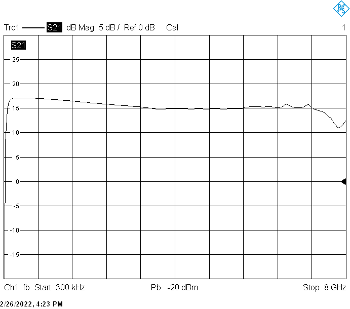

#6988895
Das Bias-Tee kann man problemlos mit weiteren Spulen
nach unten hin ergänzen, vorausgesetzt, der Kondensator
ist groß genug. Die weitere(n) Spulen sind bei hohen
Frequenzen dann schon weitgehend entkoppelt; es kommt
da gar nicht mehr soo darauf an.
Mein 0402 Murata-Kit ist bei 68 nH am Ende; die 0603-
Spulen machen bei 68 nH eher den besseren Eindruck;
die müssen nicht gerade so eng bewickelt werden. (Kapazität)
Ich habe hier die LQW18A-Serie.
100 nH waere lqw18anr10g00, 2%-Serie, wird hier nicht so
genau gebraucht, liefert aber Punktlandungen bei Filtern.
Warum willst Du Dir den TI-Chip antun mit 2*2 mm und 9
Anschlüssen, davon 1 Groundpad darunter?
Bei 6 GHz gibt es noch genug SOT-89 MMICs, da scheitert man
nicht schon beim Löten. AnalogDevices ADL***, Sky65017,
SKY65014, Mini Circuits GVA123+ und andere.
Das Bild ist so das pure Minimum beim gva123, 0603-Kondensatoren,
vermutlich 100nF, Murata 0603-Spule wie oben, direkt dahinter
ein Abklatsch-C und dann ca 15 Ohm Strombegrenzung, 5V.
Von den Platinchen habe ich noch ein paar übrig, das ist
der normale JLCPCB-Zweiseitig-Prozess. Auf 100*100mm*1.6mm
passen viele Verstärker und andere Teststukturen.
Der Abfall über der Frequenz ist etwas größer als die +-0.7dB
aus dem GVA-Datenblatt, aber bis kurz vor 8 GHz bleibt es
dann schön flach, mit der simplen Murata 0603-Drossel.
Da würde man eher Ärger erwarten. Möglicherweise kann man
eine kleinere Drossel nehmen als 100nH, dann leidet der gain
am unteren Ende.
Gruß, Gerhard
Gast #6989056
Danke für die Ausführung. Ich hatte auch mal eine 100uH Drossel
vorgesehen. Den kleinen Verstärker im 2x2mm Gehäuse finde ich nicht
schlimm zu löten zumal ich pastendrucker und Mikroskop mit
zentrierwerkzeug habe.
