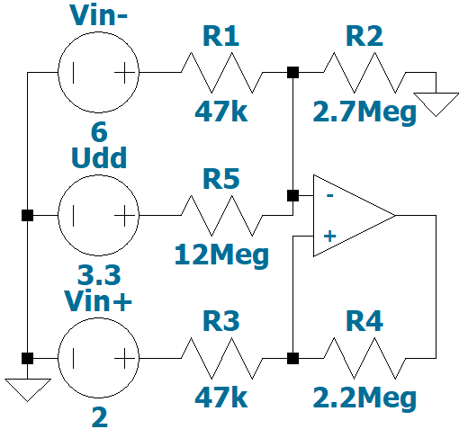

ich habe das Problem dass der Offset des OPVs (Aufbau im Anhang) über R5
stark von UDD abhängig ist. In meiner Konfiguration errechne ich mit dem
linearen Fehlerfortpflanzungsgsetz eine Abweichung von +-1,8V von UDD
ausgehend. Die Widerstände sind mit +-0,1% gewählt, UDD schwankt um
+-2%.
Durch eine Referenzspannungsquelle könnte ich die Toleranz auf +-0,5%
(UDD) herabsenken. Dann beträgt der Fehler der Ausgangsspannung
immernoch sotlze 0.67V.
Hat jemand eine Idee wie ich (günstig) den Einfluss von UDD auf den
Ausgang abschwächen kann? Ich möchte natürlich R5 behalten um den Offset
einstellen zu können.
Gast #6979605
Außerdem hängt der Offset des OPVs nicht von deinen Eingangsspannungen
ab, sondern vor allem von seinem Eingangspaar. Was deine Schaltung macht
ist dem Offset erstmal egal.
