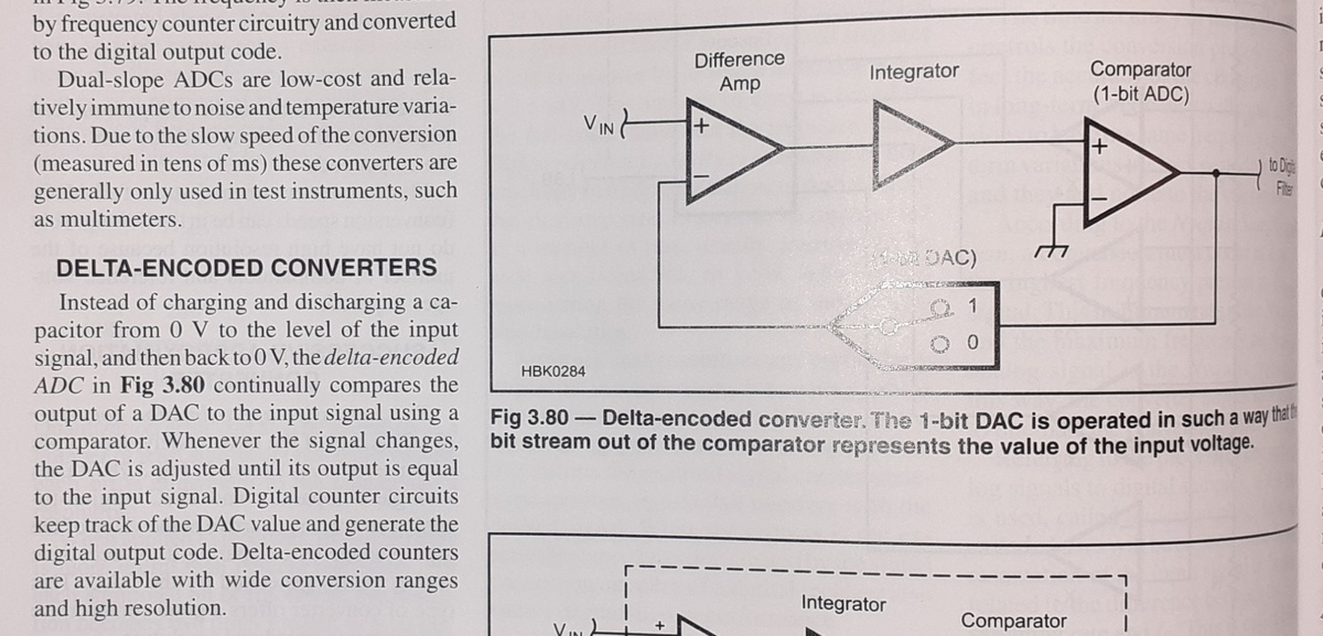

Ich habe in einem Buch über Elektronik im Kapitel über die verschiedenen
ADC's die Delta Encoded Converter gefunden. Leider kapiere ich das
nicht! Die im Kapitel nachfolgenden Sigma Delta Converter sind mir
geläufig. Die auf meinem Photo unleserliche Beschriftung soll "1-Bit
DAC" heißen.
Kann mir jemand diese Delta Encoded Converter erklären?

Jetzt habe ich das kapiert. Mein anfänglicher Fehler war, dass ich die
erste Stufe der Schaltung als OP-Verstärker mit einer Verstärkung von
unendlich interpretiert habe. Dabei habe ich die Beschriftung
"Difference Amp" falsch gedeutet. Gemeint ist hier quasi ein
Instrumentenverstärker mit Verstärkung 1
