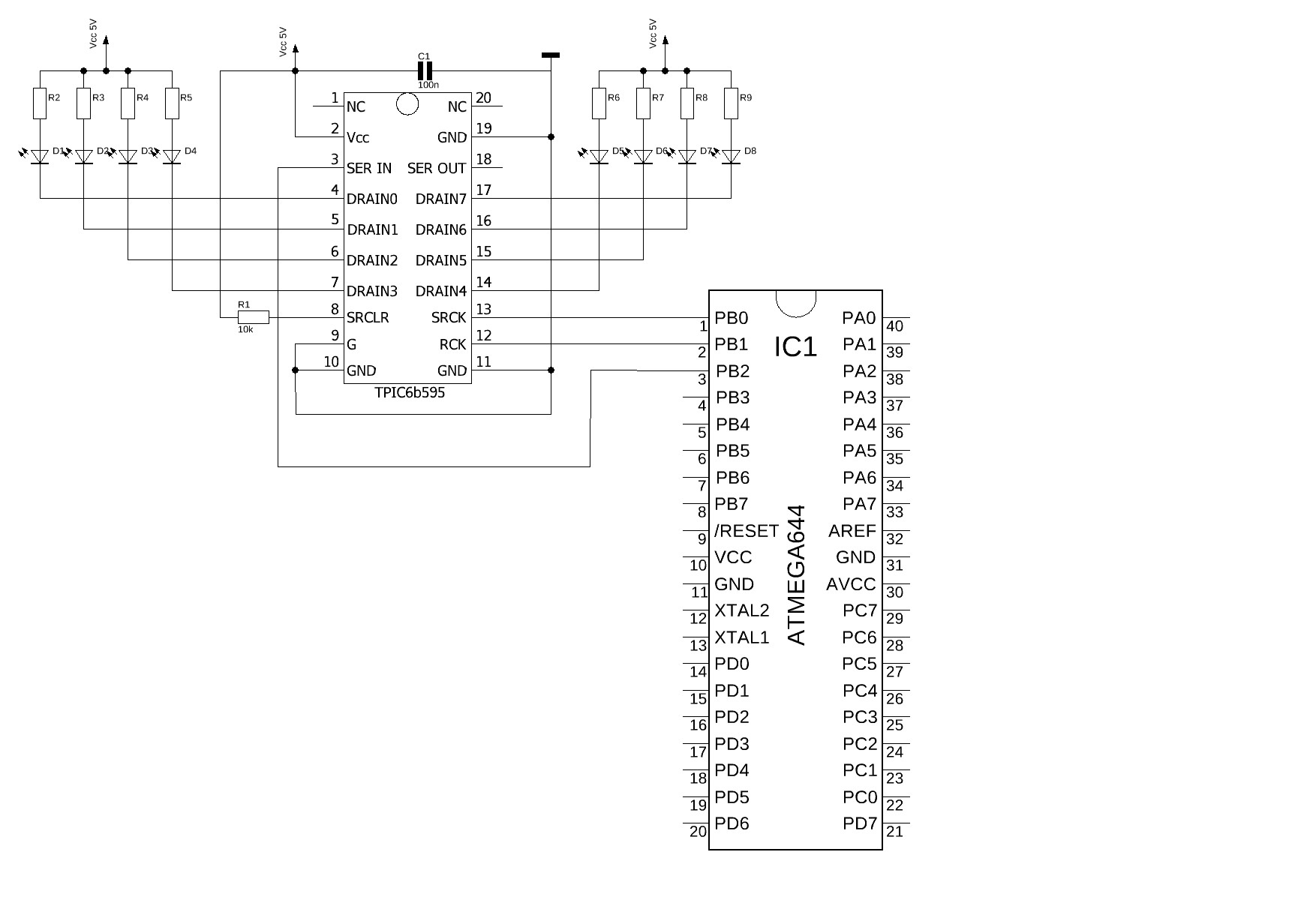

Für alle die das Schieberegister TPIC5b595 nicht per SPI ansteuern
wollen, hier ein kleines Software Beispiel mit Schaltplan.
Das Schieberegister kann bis zu 150mA bei max. 50V zu Ground schalten
(MOSFET).

Schon mal ins Archiv geschaut? Ein schwarz/weiß Schaltplan als JPG . . .
