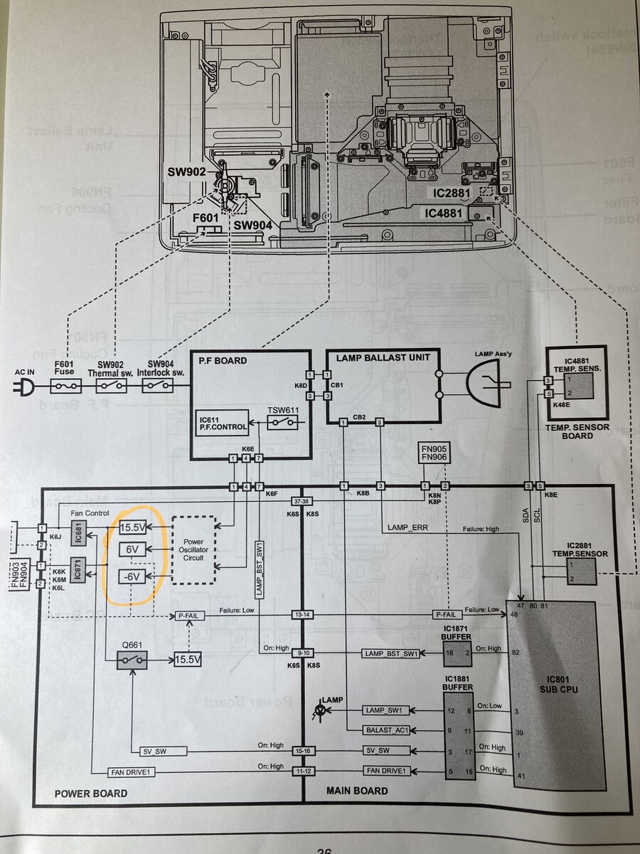

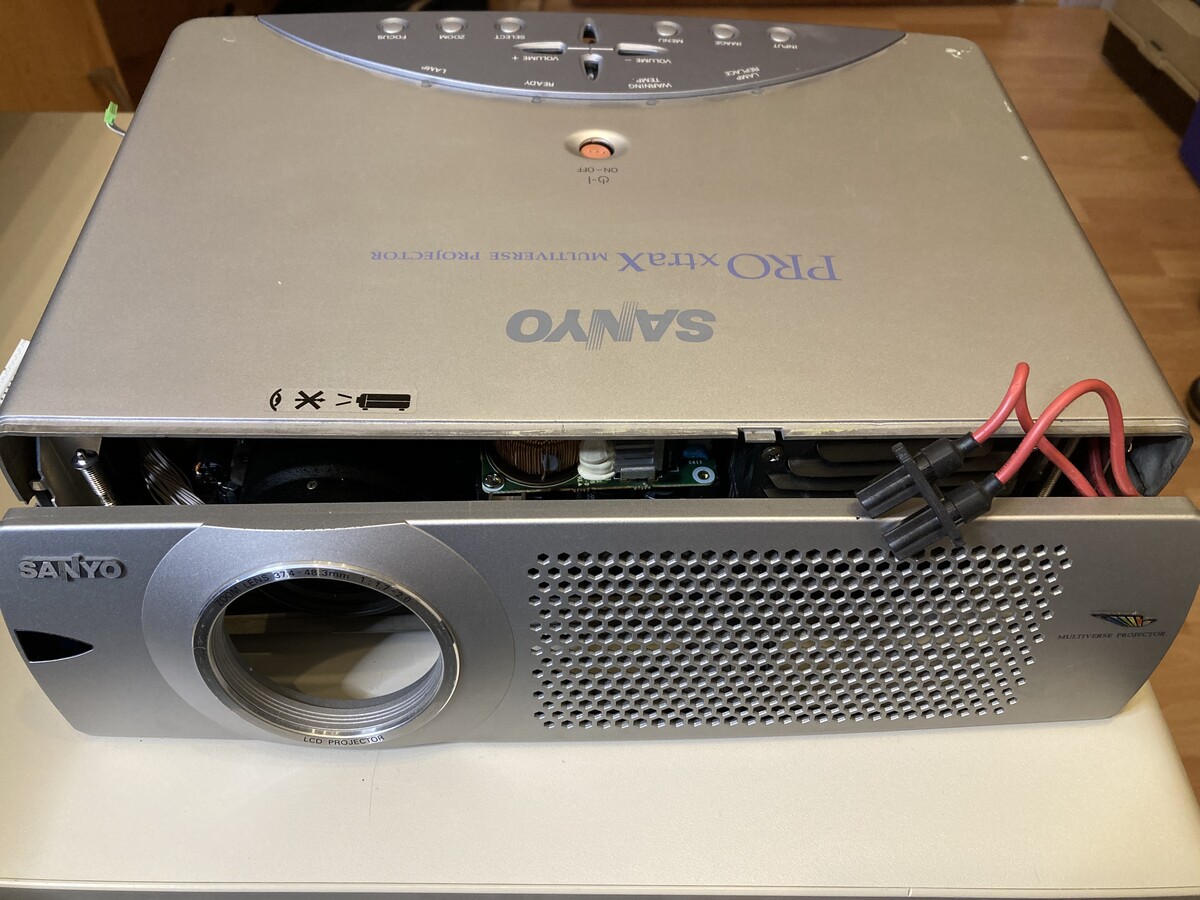

Ich habe hier einen Sanyo LCD Beamer Baujahr 2001, den ich gerne
reparieren möchte. Die Spannungsversorgung scheint defekt zu sein,
jedenfalls lässt er sich nicht einschalten. Die Lampe wurde damals
entfernt und der Beamer wanderte in die Schrottkiste. Eine Ersatzlampe
habe ich noch nicht gekauft, sie kostet ca. 60-120 Euro. Bevor ich das
Geld dafür investiere, wollte ich mal eure Meinung hören, ob sich eine
Reparatur lohnen würde, das Ding war damals wohl nicht gerade billig.
Ich habe ein sehr gut dokumentiertes Service Manual von dem Gerät, siehe
Anhang. Vielleicht hat der eine oder andere Lust mit mir eine Reparatur
zu wagen. Messen, Löten kann ich. Ihr habt mir vor ein paar Wochen bei
dem Labornetzteil von Philips geholfen. Ich möchte ungern etwas
wegschmeißen, was vielleicht mit ein wenig Aufwand noch zu retten ist

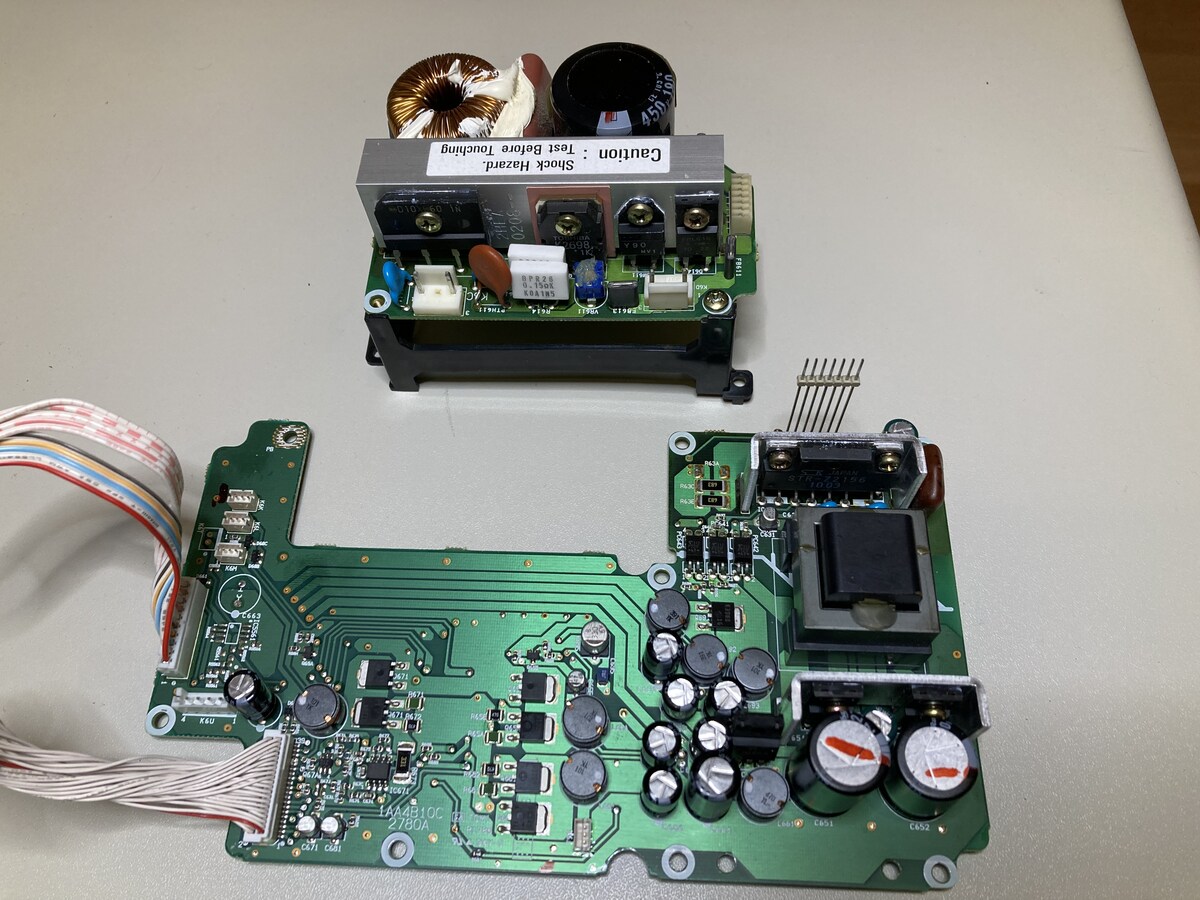

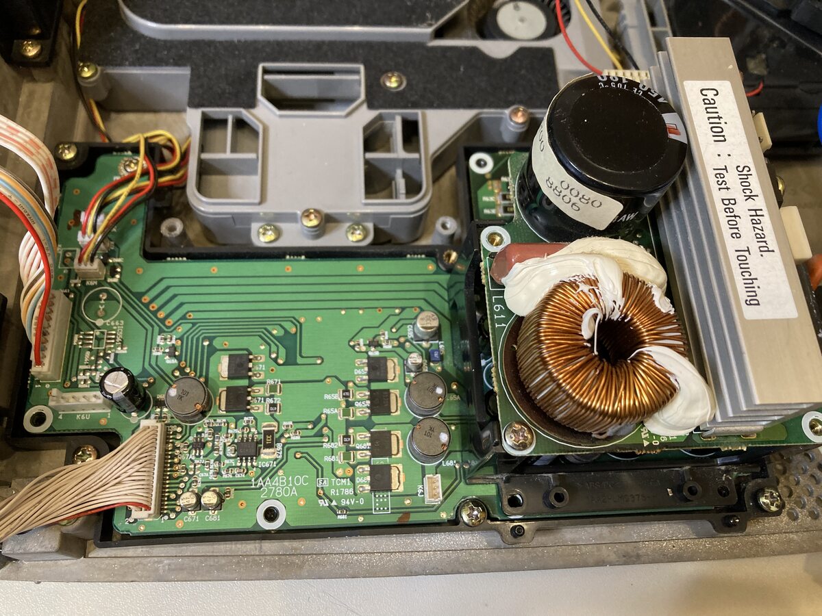

und dann ein paar Jahre noch seinen Dienst tut. Die Spannungsversorgung
besteht aus einem Power Factor Board und dem Power Board. Dieses stellt
für den Beamer alle erforderliche Spannungen bereit. An dem P.F. Board
angeschlossen ist die Einheit für die Halogenlampe. An dem

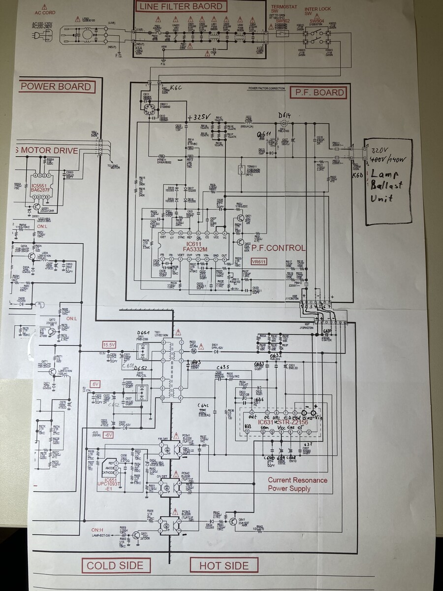

Steckverbinder K6D Klemme 1 und 3  messe ich 320 Volt Gleichspannung.
Ebenso an K6E, K6F ; 1,2 gegen 4,5 320 Volt DC. Diese werden dem Trafo
T651 zugeführt und vom IC631 "zerhackt"? Keine Ahnung wie das genau
geschieht. An D651, D652 D653 messe ich nicht die erwarteten Spannungen
von 15,5V, 6V, -6V (roter Kreis) Es gibt wohl eine Schutzschaltung über
den Optokoppler PC 643 die verhindert, das die Lamp Ballast Unit
eingeschaltet wird, wenn keine Lampe eingesetzt ist. Jedenfalls verstehe
ich nicht was das IC 611 auf dem P.F. Board und das IC 631 auf dem
PowerBoard macht. Hier scheint wohl nichts zu schwingen, so das der
Übertrager (Trafo T651) nicht arbeitet. Mich würde auch interessieren,
was Q611 macht. Der schließt die 320 Volt kurz und löst sich in Rauch
auf???
