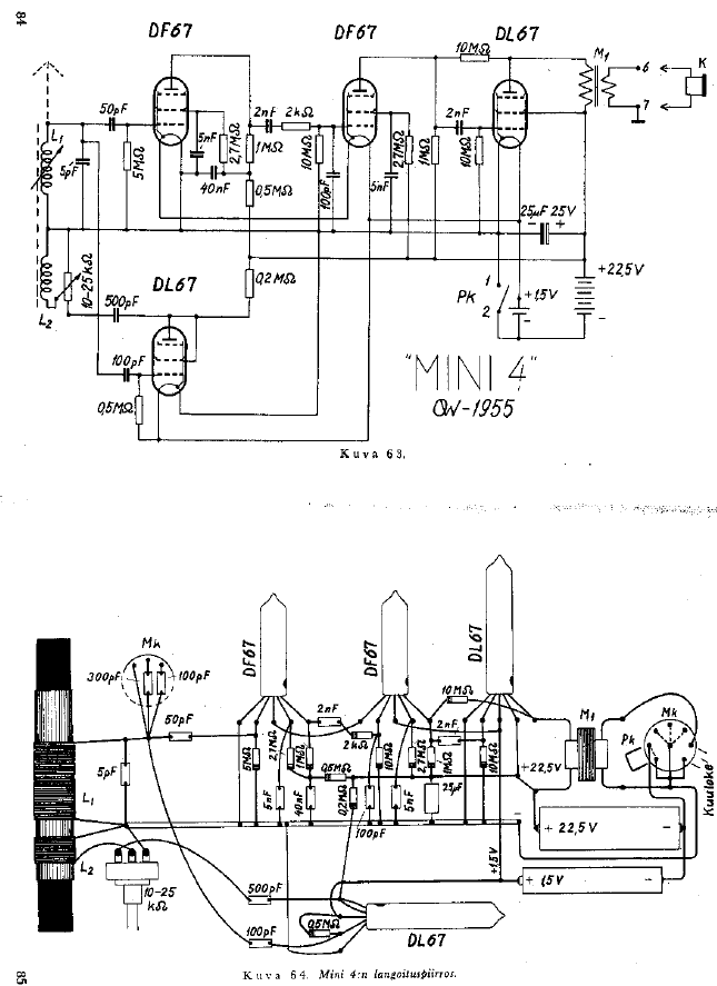

habe in einem finnischen Radioforum diesen Schaltplan gefunden nur ist
dort auch keinem klar (oder mein finnisch ist zu schlecht) was für ein
Empfangsprinzip dahinter steckt.
Wenn die untere DL67 ein Oszillator darstellen könnte wär es vielleicht
ein Direktmischer? Ich sehe auch keine ZF Spulen also fällt wohl
Superhet aus ??
Vielleicht ist ja noch jemand der mit Röhren bastelt und mir einen Tip
geben könnte ?
Mfg Danke.

Hm, also das es ein Pendler sein sollte darauf wär ich noch garnicht
gekommen, also ein fremderregter Pendler (DL67) ?? und die
Empfangsfrequenz? dachte das ganze wär ein Mittelwellenempfänger??
Mfg
Gast #6982065
Die sehr geringe Schwingkreiskapazität am Eingang deutet auf eine höhere
Frequenz hin.
Mit 5pF kommst du auf MW nicht weit.
Zwar sieht der Ferritstab eher nach tieferer Frequenz aus, aber 5pF als
Schwingkreiskapazität widerspricht dem.
Unklar ist mir die Frequenz-Abstimmung. Da ist ein variables L
eingezeichnet, aber wie das bewerkstelligt wird, geht aus dem Plan nicht
hervor.

Gast #6982174
Christian S. schrieb:
> Nun, hinzu kommen noch die beiden Eingangskapazitäten der beiden Röhren.
Ja klar, das sind einmal 50pF und einmal 100pF in Serie mit den
jeweiligen G1-Kapazitäten.
Ich habe jetzt die Datenblätter der Röhren nicht gelesen, aber besonders
hohe G1-Kapazitäten sind mir noch nicht untergekommen.
Das ist immernoch weitab von MW-Frequenzen.
> Was macht denn die untere Röhre, die dem Eingang parallel geschaltet
> ist? Nur verstärken, damit dann mittels Poti die Schwingung, die auf die
> zweite Spule zur Mitkopplung gegeben wird, wieder abgeschwächt werden
> kann, um den passenden Punkt der höchsten Empfindlichkeit zu bekommen?
Aus meiner Sicht:
Die untere Röhre koppelt das Eingangssignal zurück, bis zum
Schwingungseinsatz, einstellbar mittels Poti.
Setzt die Schwingung ein, übersteuert die untere Röhre und die
Schwingung reißt wieder ab. Das wiederholt sich.

Gast #6982233
Für mich sieht das wie ein Kurzwellenaudion aus bei dem aus nicht
offensichtlichen Gründen die Audion-Röhre DF67 links oben getrennt von
der Rückkopplungsröhre DL67 links unten ist
Mit dem Poti an L2 stellt man dann die Rückkopplung ein daß es gerade
noch nicht selbst schwingt.
Für einen Pendler würde ich andere RC-Glieder erwarten, vor allem einen
höheren Gitterableitwiderstand an der Oszilatorröhre und eventuell
eigene RC-Glieder die die Pendelfrequenz beinflussen
Die Abstimmung könnte vielleicht als Permeabilitätsabstimmung gedacht
sein, daß man den Ferritstab aus der langen Spule herauszieht
Nebenbei, bei den NF-Röhren das perfekte Beispiel für eine
Vorspannungserzeugung an einem hohem Gitterableitwiederstand, siehe den
anderen Thread :)
Gast #6982260
MW oder Europa-Band (6 MHz) KW-Audion.
Die untere Röhre entdämpft den Eingangsschwinkkreis, das Poti ersetzt
den Rückkoppeldrehko, induktive Abstimmung (= Pfeil an der
Eingangsspule)
In der Kopp-Bastelheftreihe gabs ca. 74-75 eine ähnliche
Induktivabstimmung Eintransistorschaltung für MW mit beweglichem
Ferritstab für Kristallhörer.

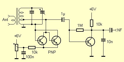

Gast #6982280
Hallo
..."Die untere Röhre entdämpft den Eingangsschwinkkreis" aha also ein
separater Oszillator ?! sowas hab ich in Röhrenschaltungen so noch nicht
gesehen.
also im Prinzip wie dies hier mit Transistoren
Mfg

>aha also ein separater Oszillator
Nein, eher nur Mitkopplung wie beim normalen Audion.
mfg

sorry da versteh ich nur Bahnhof, die erste DF67 stellt doch das Audion
dar und die DL67 den Oszillator für die Entdämpfung des Schwingkreis
oder ?! Wie ist das gemeint mit Mitkopplung?

Ich habe mir jetzt mal die Arbeit gemacht, einige Kommentare aus dem
finnischen Forum zu übersetzen.
Es scheint tatsächlich ein KW-Audion zu sein, speziell für den Empfang
von CW.
Die Mühe mit dem zusätzlichen Oszillator hat man sich gemacht um beim
"Anziehen" der Rückkopplung keine Verstimmung der Empfangsfrequenz zu
bekommen.
Bleibt jetzt noch die Frage, wie wurde das Gerät überhaupt abgestimmt.
#6982660
Das ist ein "Audion mit Rückkoppelröhre".
Da pendelt nichts- eine Pendelfrequenz müßte ja eine Schwingung am
Tonfrequenzbereich, etwa10- 30 KHz, erzeugen, das leistet die Schaltung
der unteren Röhre mit den geringen Kapazitäten und Induktivitäten nicht.
nicht. Zudem müßte die erzeugte Tonfrequenz mit geeigneter Kopplung an
die Audion- Röhrel geführt werden.
Es wird nur am Eingangsschwingkreis HF ausgekoppelt, verstärkt, und über
die Spule L2 zurückgekoppelt- entsprechende Polung der Rückkoppelspule
ist nötig.
Offensichtlich ist die Abstimmung mit dem Ferritstab vorgesehen, das
zeigt ja die Schaltplan- Darstellung der Spule L1 als variable
Induktivität- wahrscheinlich war das aus Platzgründen so angedacht.
Damit fällt eine Direktmischer- Schaltung aus, dazu müßte ein
abstimmbarer Oszillator vorhanden sein.
Mit nur 5 pF als Schwingkreiskapazität und einer zeichnerischen
Spulendarstellung, die auf eine MW- Spule hinweist, dürfte es wohl eine
Schaltung für den unteren KW- Bereich gewesen sin.
Hier eine ähnliche Schaltung, die an einem Kondensator- Spannungsteiler
am Schwingkreis die gegenphasige Rückkopplungsschwingung einspeist.
http://edi.bplaced.net/?Edi%60s_Specials___Geradeausempfaenger%2C_Detektor%2C_Audion%2C_Superhet-_warum_noch_heute_damit_beschaeftigen_%3F___Spezielle_Loesungen_zum_Thema_Audion

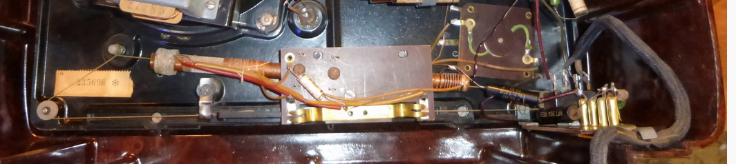

#6982669
kasi schrieb:
> abstimmen mit dem
> Ferritstab kann doch nicht ernstgemeint sein ;)
Es gibt nicht wenige Empfänger, die mit einem Ferritstab abstimmen, etwa
das Geradeaus- Audion- Radio "1U11" (DDR, 1950), welches einen
Ferritstab nacheinander durch die Spulen von KW, MW und LW
"durchschiebt" bzw. "durchzieht", bei Autoradios war diese Art
Abstimmung jahrzehntelang üblich, nannte sich "Variometer- Abstimmung",
da wurden z. B. 3 Ferritstäbe parallel durch Vorkreis, Empfangskreis und
Oszillatorspule geschoben.
http://edi.bplaced.net/?Grundlagen___Variometer_und_Spulenkoppler

Gast #6982730
Offenbar induktiv. Ich erinnere mich an einen kleines Allstrom-Radio vor
langer Zeit, das ebenso abgestimmt wurde. Da gab es zwei Spulen auf
Pertinax-Rohr und die Kerne hatten ein Längs-Loch und waren direkt auf
dem Skalenseil aufgefädelt, so daß sie beim Abstimmen in diesem Rohr
verschoben wurden. Das Ding hatte L+M+mehrere KW Bänder, nur durch
Zuschalten von Festkondensatoren.
W.S.
#6982759
Edi konnte das Gehesimnis natürlich lüften. Also ist es doch kein
Pendler.
Eine Abstimmung durch Verschieben des Kerns einer oder mehrerer Spulen
mittels Seilzug habe ich wie schon genannt auch schon im Autoradio oder
im Röhrenradio gesehen, seitdem aber nicht mehr beachtet. Dort war das
eher für UKW und sehr klein aufgebaut.
mfg

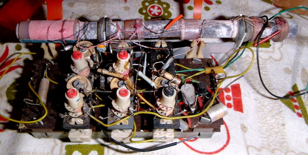

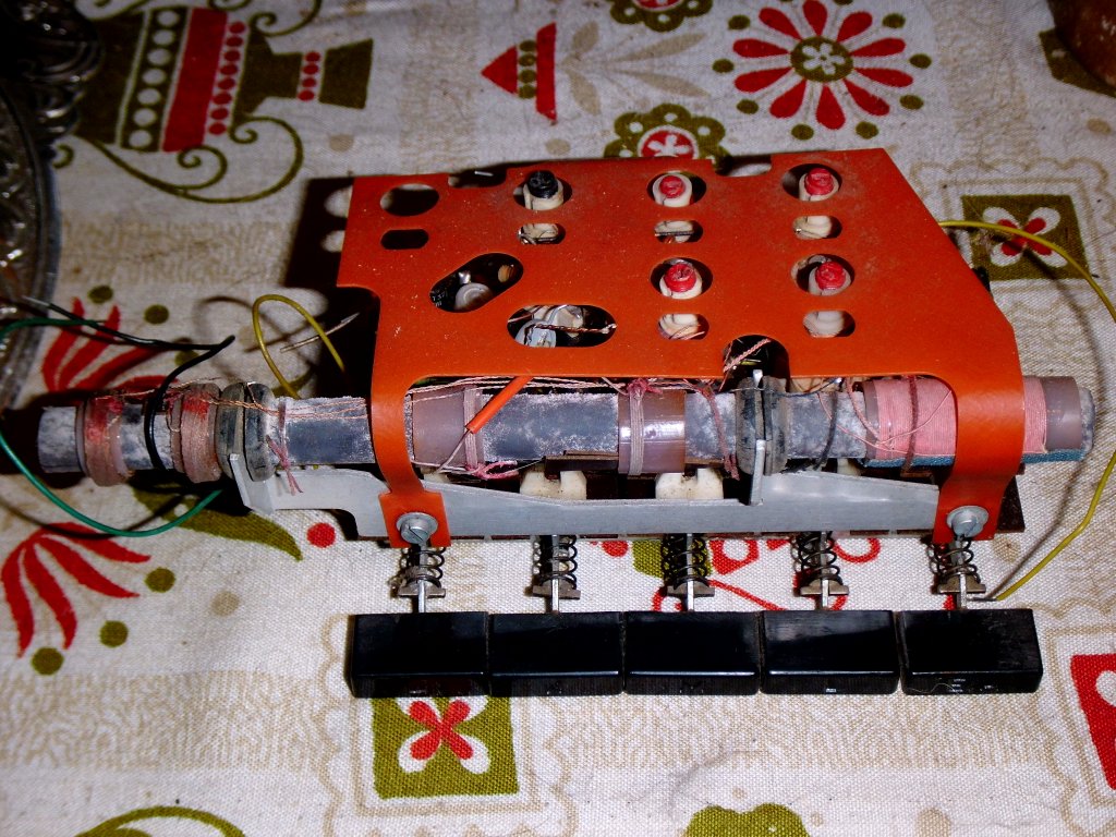

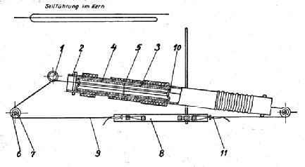

#6982826
kasi schrieb:
> Hallo Edi,
> sehr intressant auch auf deine verlinkte Seite. Das sowas für Kurzwelle
> auch funktioniert hätt ich nicht für möglich gehalten. Geht das auch im
> Selbstbau bzw Berechnung solcher Variometer ?
> Mfg
Variometer war früher nicht ungewöhnlich, und wie geschrieben, in
Autoradios waren sie lange Zeit vertreten, weil sie den harten
Bedingungen im Auto widerstehen, Erschütterungen, Vibrationen und
Feuchtigkeit kann den Dingern kaum was anhaben.
Schaltungstechnisch wurde durch Parallelschaltung definierter Spuilen
getrickst, um 1 Variometerspule für die 3 AM- Wellenbereiche verwenden
zu können.
UKW- Geräte hatten für UKW eigene Variometerspulken nebst Kernen.

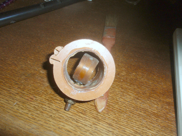

Und ja- Variometer geht natürlich auch auf KW- jede KW- Oszillatorspule
läßt sich ja mittels Kern abstimmen- ein Variometer ist ja das Gleiche,
nur eben stetig bedienbar.
Es gibt auch Berechnungen für Variometer, und natürlich kann man solche
selbst bauen.
Einfach ein Papprohr, in welches ein Ferritkern durchgeschoben werden
kann, mit der Spule/ den Spulen bewickeln, Ferritkern an beiden Seiten
anbohren, Drahtstücke mit Ösen für Seil einkleben, Seilführung bauen,
Seil ran, fertig.
Siehe Foto des "1U11", bei dem der Ferritkern durch die Wellenbereichs-
Spulen geschoben wird, bei dem Gerät werden aber auf der
Skelenwegstrecke 2 Wellenbereichsschalter mit betätigt (die
Messingfedern unten Mitte auf dem Foto).

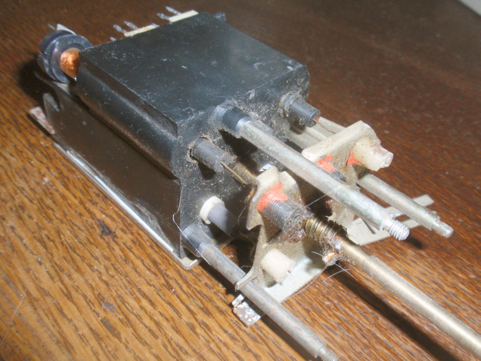

Oder eben ein Abstimmaggregat, wie im Autoradio, eine von einer Schnecke
verschobene Platte besitzt Gewindebohrungen, in diesen sitzen Schrauben,
an denen die Ferristäbe mit einem Federdraht angekoppelt sind- so können
mehrere Spulen parallel abgestimmt werden.

Gast #6982843
> Pendler.
> Pendler.
Nein, Edi hat das Geheimnis nicht gelüftet, er tut nur so, denn
das hatte ich ja selbst schon eingeräumt:
> von CW.
Gast #6982844

#6982847
kasi schrieb:
> Geht das auch im
Hier die Zeichnung vom 1U11- Variometer. Der Ferritkern ist durchbohrt.
es geht aber auch mit kurzen 1mm- Bohrungen und eingeklebten Drahtösen.
Also Selbstbau sehr einfach.
Variometer gestatten durch Gestaltung der Wicklung sehr lange
Abstimmwege, aber bei Bedarf auch sehr kurze, beim Autoradio "Transit"
(DDR) sind es etwa 40mm, beim "2107B2" (CSSR) sind es nur knapp 20 mm.

Kein Pendler, das ist ein normales rückgekoppeltes Audion. Die untere
DL67 (warum dort keine DF67?) verstärkt das empfangene Signal und gibt
es induktiv auf den Schwingkreis zurück. Mit dem 25k-Poti wird der Grad
der Rückkopplung eingestellt.
Was mich auch irritiert ist die sehr kleine Schwingkreiskapazität von
5p. Da kann es ja nur um den unteren KW-Bereich gehen (bei höheren
Frequenzen macht eine Ferritantenne keinen Sinn).
Variometer-Einstellung, wie Edi schon schrieb.

#6983124
Es ist auch keine FerritANTENNE, es gibt ja in der Verdrahtungszeichnung
mehrere Kondensatoren für die Antennen- Ankopplung, in der
Schaltzeichnung ist allerdings keiner eingezeichnet.
Es ist also die Verwendung des Ferritstabs als Abstimmittel.
Anstelle eines Ferritstabs, wie er als Ferritantenne in Kofferradios
verwendet wird, geht es auch mit einem Ferritstift, wie er in Spulen und
Filtern verwendet wird, da gibt es auch größere Bauformen, hierbei hat
man sogar eine große Auswahl an verschiedenen Kernmaterialien, so daß
man auch Material für höhere oder tiefere Frequenzbereiche verwenden
kann.
Bei UKW geht sogar Aluminium, das wurde gelegentlich in
variometerabgestimmten UKW- Tunern der Röhrenära verwendet.

Gast #6983359
Nöpp.
kasi schrieb:
> Kurzwelle abstimmen mit dem
Bildungslücke. Die erste Adresse zum Lernen:
https://de.wikipedia.org/wiki/Ferritstabantenne
Parallel dazu hängt das Konglomerat mit der Entdämpfungsröhre. M.E.
zeigt die Zeichnung einen normalen 10 mm Ferritstab.
L2 koppelt direkt auf die untere Röhre
Gute Besserung!

Vitrinenstück, Ersatzteil, liegt schon ewig bei mir herum, Tastensatz
mit Ferritstab von einer Kofferheule mit KW "Stern 112", Mitte 60er, das
ging wohl bis 8 MHz, in der Mitte sind die KW- Spulen zu sehen.
8 MHz ist nicht superhoch... reicht für die wenigen Radiostationen,
