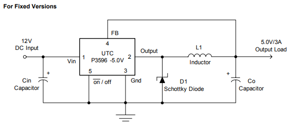

Hallo, ich will es mal wagen und anstatt eines Linearreglers mal einen
Switcher zu probieren.
Kann mir jemand sagen welcher Bauteile ich hier verwenden sollte. Es
geht speziel um die Spule, die Diode und den Ausgangselko.
https://cdn-reichelt.de/documents/datenblatt/A200/P3596LXX-UNI.pdf
Vielleicht könnt ihr mir ein paar konkrete gängige Bauteile nennen.
Vielen Dank

Na ja, welche, die 3A aushalten, steht im Datenblatt
https://www.ti.com/lit/gpn/lm2596
SB340 ist einfach.
Spule für 12V auf 5V zumindest 33uH/3A
https://www.reichelt.de/stehende-induktivitaet-09hcp-ferrit-33-h-l-09hcp-33--p138657.html
Schwierig wird ein Elko, der bei 100kHz 3A Ripplestrom aushält,
Nehmen wir die guten Panasonic FC, der eigentlich ausreichende
220uF/6.3V hält nur 0.29A aus.
https://industrial.panasonic.com/cdbs/www-data/pdf/RDF0000/ABA0000C1209.pdf
man musste eher 4700uF/16V nehmen oder eine noch bessere Elkoqualität.
ABER: bei step down Buck fliesst der meiste Strom in die Last, nur ein
kleiner Prozentsatz führt zum Ansteigen und Absinken der Elkospannung
und damit in ihn als Ripple. So kommt man mit 0.29A wohl hin.

Kommt auf den durchschn. und max. Laststrom an, sowie auch auf
das gewünschte Kurzschluß-Verhalten.
Und daher auf die präzise geplante Verwendung (mögl. Last(en)).
(Das LM2596 Datenblatt ist gut - nur muß man es auch gründlich
durcharbeiten, um alle Infos rauszukitzeln.
Aber es lohnt sich auch, und gerade für Schaltregler-Anfänger.)
