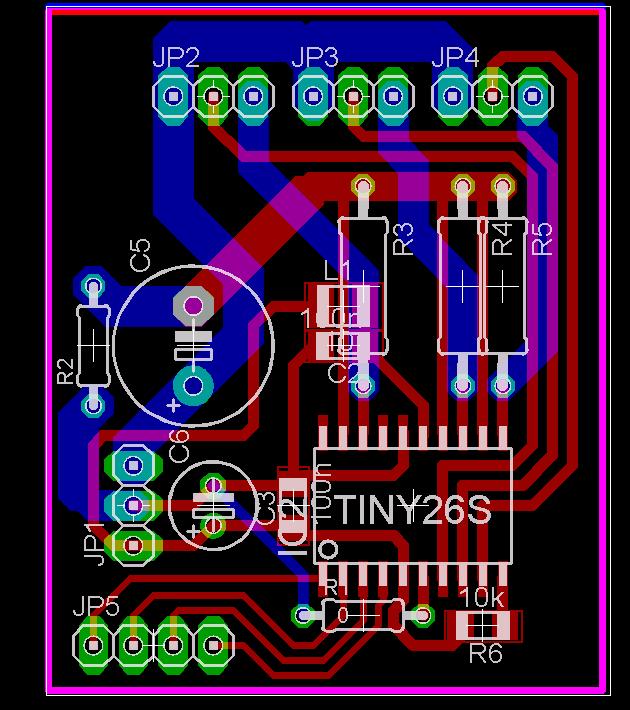

Kann mal wer drüber schauen? - der X-te Thread
ich habs mal eingezeichnet was ich anders machen würde.
Das blau marierte im Top layer kann man nur ändern wenn man die
leiterbahnen etwas auseinender laufen lässt oben
is wirklich sehr knapp gerouted falls du das von hand löten und selber
produzieren willst!
Moin...
Wie soll gefertgt werden? Einige Abstände kommen mir reichlich und
unnötig klein vor:
-top: pad unten-rechts, die vias/pads über dem IC.
-bot: oben in den ovalen Pads und links unten zwischen oberen und
mitte. DRC mal rüberlaufen lassen.
Restring so ok? Sehen recht schmal aus.
Einige Leiterbahnen ändern auch recht unmotiviert die Stärke, macht bei
dieser Anwendung nichts sieht aber zum heulen aus,
Warum hast du die drei Leiterbahnen auf top unter dem IC als einziges
nicht im 45° Maß geschnitten?
 SJ
Wenn man die Bauteile dazupackt dann sind die größenänderungen etwas
Sinnvoller ...
Der Strom Fließt über die großen Widerstände die als Shunt genutzt
werden. Deswegen auch nur die dünnen leitungen zum µC.
Die engen stellen hab ich verbessert.
Moin...
Mit den Änderungen meinte ich eher den Sprung in der Top Leitung von
den Shunts zum Elko, beim Knick.
Vermutlich auch bot, ganz oben die kleine Einkerbung.
 SJ
