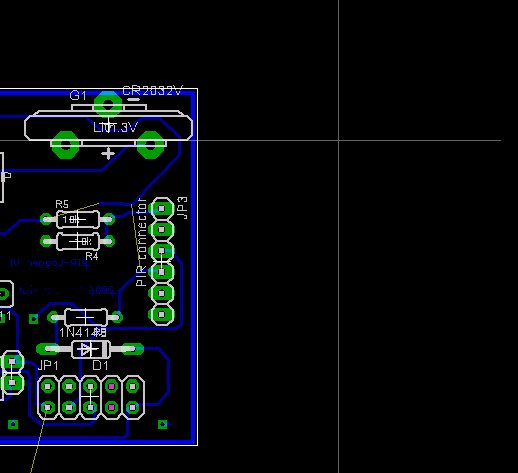

habe folgendes Problem.
Nachdem ich bei EAGLE die board-datei weiter bearbeiten wollte ist
plötzlich dieses große Fadenkreuz (grau) rechts oben im Bild gewesen.
Es scheint der allgemeine Bezug für alles zu sein. Will ich den neuen
Ursprumg irgendwo setzen, springt dieser automatisch an diese Stelle.
Ebenfalls beim manuellen routen, ist Leiterbahnende immer dieses
Fadenkreuz. Somit ist das routen in diesem Projekt nun unmöglich.
Erstes Klicken auf Airwire-anfang und schon habe ich die Leiterbahn vom
eben Gewählten Punkt bis zum Kreuzungspunkt dieses großen Fadenkreuzes.
Wo könnte das herkommen, und gibt es eine Möglichkeit das Problem
irgendwie zu beseitigen?

danke. Jetzt arbeite ich schon so lange mit EAGLE aber auf diese Idee
bin ich nicht gekommen. Klar war es das Raster. Hab es jetzt kleiner
gestellt und es klappt alles.
Ich frag mich zwar wieso das verstellt war, aber hauptsache Fehler
gefunden!!!!!
