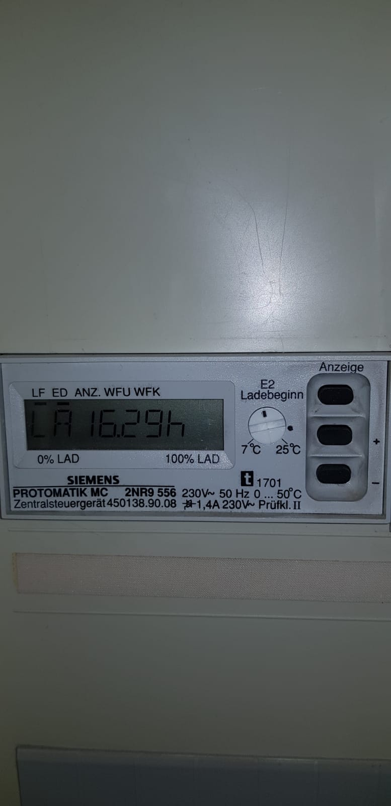

ich habe eine Aufladesteuerung Siemens Protomatik MC 2NR9 556 (AC System
/ ED System) die nicht mehr richtig funktioniert. Ich habe mir die
gleiche Steuerung (gebraucht) gekauft und würde diese gerne außerhalb
der Anlage überprüfen. Als Außenfühler würde ich ein 10Kohm Poti
verwenden um alle Temperaturen zu simulieren. Die Ladefreigabe würde ich
über einen Schalter herstellen. Aber was soll ich an den Klemmen Z1 / Z2
anschließen? Die Bürde der Klemmen sollte 165 Ohm nicht unterschreiten
und die Leistung soll 320 Watt nicht überschreiten. Hat jemand eine
Idee?
Gast #6984215
An Z1 / Z2 werden die Steuerwiderstände der Nachtspeicheröfen
angeschlossen.
Als Ersatz kannst Du eine 40 Watt Glühlampe an Z1 und Z2 anschließen.
Dan kannst Du die Impulse der Aufladesteuerung sehen. Zum Beispiel 6sec.
"Ein" und 10sec. "Aus".
