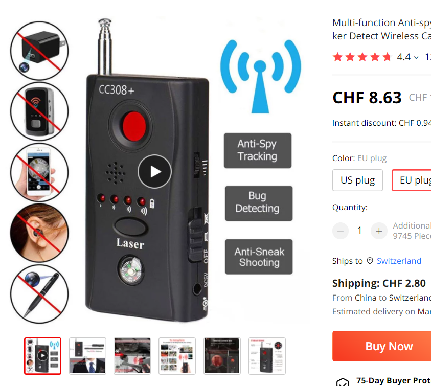

Auf Ali hab ich einige "Raido Detector" gesehen, um die 20€. Nützen die
was?

Der Detektor ist sicherlich extrem unempfindlich. Mit geeigneten
Antennen und einem Spektrumanalyser hast Du schon mehr Changen. Dazu
benötigt es viel Erfahrung, auf welchen Frequenzen wie lange gesendet
wird. Die besseren senden zu bestimmten Zeiten und/oder Geräuschen
und/oder Bewegungen. Wenn die im WiFi oder GSM Bereich senden wird es
noch komplizierter, weil Du die Umgebung jedesmal mitmisst und nicht
weißt ob das der Nachbar ist, oder die Wanze. Ich denke am einfachsten
ist den Raum zu beobachten und die betreffenden Stellen absuchen.
das Ali Teil - enorm günstig - teilt Dir sicher auch noch mit ob sich
dein Fusspilz verändert hat.
Mann oh Mann - wenn Du so etwas wirklich aufspüren möchtest brauchts was
besseres und das liegt im mehreren 10k Bereich.

Anbei ein paar Daten von so einem Gerät:
-Rsedio detection of camera range 5cm-l0m(according to the camera
decided to transmit power distance)
-Power in the 50mv-200mv detection range 30-50cm
-Power in the 300mv-600mv detection range 100-200cm
-PoWer in the 80gray-1200my detection range 300-800cm
-Probe laser wavelength of 920nm, Laser detection Camera distance of
10cm-10m (the naked eye can identify red flashing)
-Receive frequency range: 1MHz-6500MHz

Die Ali-Seite kann ich problemlos aufrufen. Ziemlich unwahrscheinlich,
dass sowas aus .de blockiert wird.
Zum Thema, um dem Trolldung etwas entgegenzutreten:
Diese Dinger aus China sind nicht immer sonderlich leistungsfähig und
die Linse wird nur gefunden, wenn die Spycam einen IR-Filter besitzt.
Zum "Debuggen" der Radiosignale greift unsereiner typischerweise auf die
RTL-SDR-fähigen Dongles zurück und baut sich je nach Anwendung die
passende Antenne oder den Mischer dran. Damit findet man alles, was auf
irgend einer Quarzfrequenz tickt. Ansonsten tuns auch mal einfache
Hallsondenkonstrukte. Braucht halt bisschen Zeit, alles abzuwedeln.
