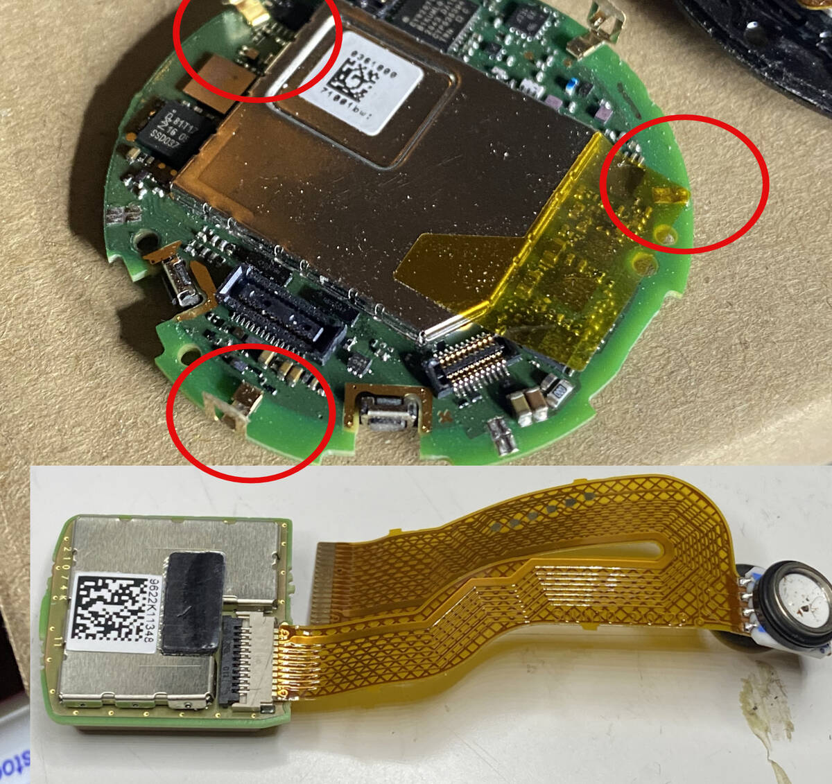

Hallo, hoffe ich bin hier richtig,
bräuchte als absoluter Leie euren Expertenrat,
habe eine Suunto Ambit 2 mit der Hardware einer Garmin Vivoactive
ausgestattet,
da die Lünette in der die Exo Antenne der Garmin untergebracht war, raus
mußte, wollte ich die Antenne der Ambit nutzen,
hab aber keinen Plan, wie ich diese anschließen könnte,
das Modul hat wohl noch den Baro- Sensor anhängen,

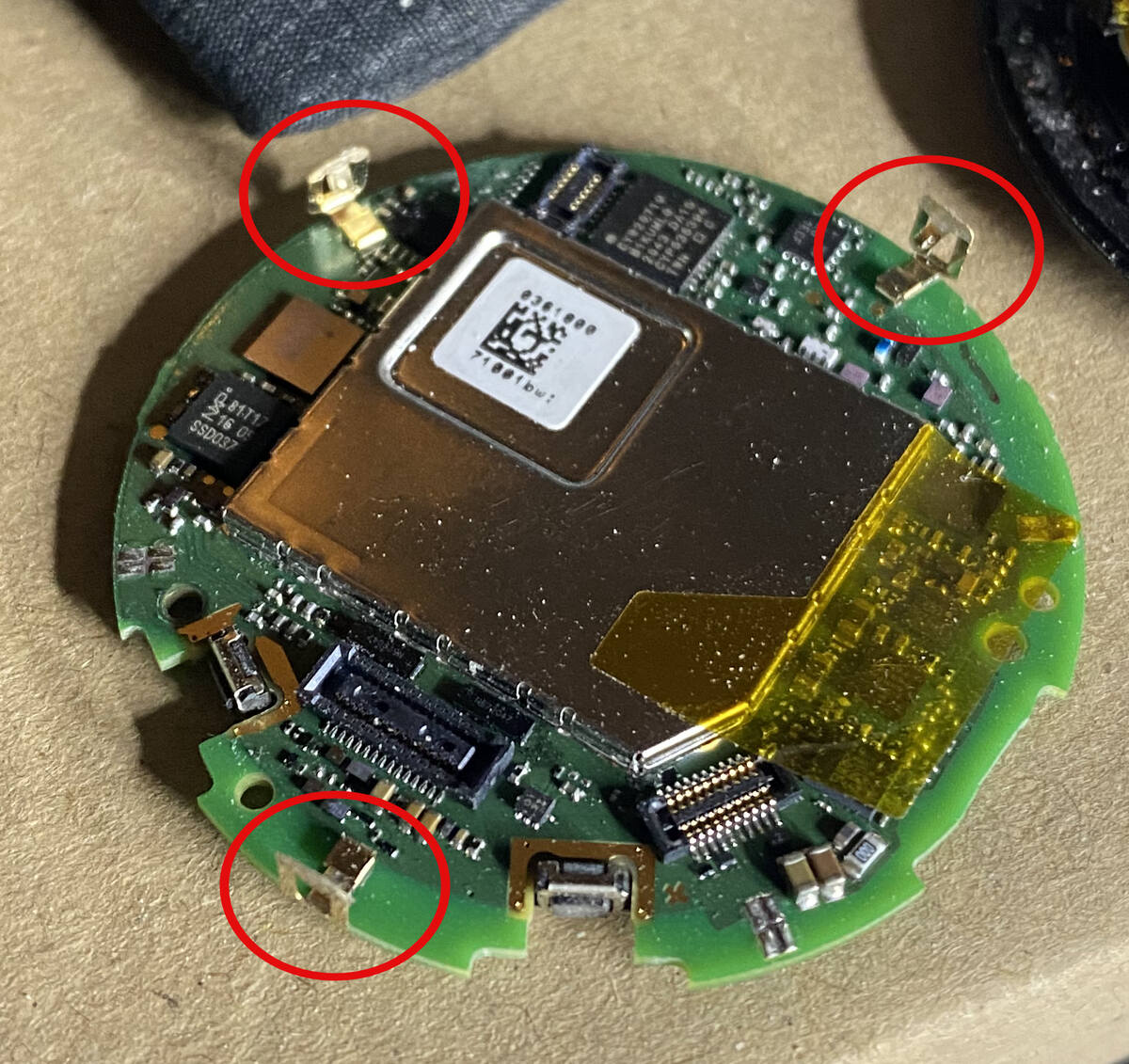

bei der Garmin sind die drei Kontaktpunkte für die Lünette auf dem Bild
markiert… und bevor sich jemand wundert, die Vivoactive 4 war völlig
zerkratzt und die Ambit ist nicht mehr hochgefahren, das Design der
Ambit fand ich ohnehin schöner,
jetzt muss nur noch die GPS- Verbindung her :-)
Danke euch schonmal für eure Hilfe

Du müsstest die Pinbelegung auf dieser flexiblen Leiterbahn und den
Steckern auf der Platine herausfinden. Man müsste auch wissen ob beide
Module das gleiche Protokoll sprechen.
Im einfachsten Fall brauchst du nur 4 Leitungen: VCC, GND, RX, TX
oder: VCC, GND, SDA, SCL

Ich glaube, die Exo Antenne funktioniert völlig anders, ob die Pins auf
der Garminuhr eine Verbindung zur Elektronik haben bezweifle ich, die
Pinbelegung ist mir nicht klar, von der Menge der Leitungen dürfte es
passen, wollte aber lediglich die Antenne anschließen, wird so schwierig
ohne die entsprechenden Anschlüsse für das ganze Modul, werd mal googeln
wie diese Exo Antenne in der Lünette funktioniert:-)
Dank dir

Achso, du willst nur die Antenne verbinden. Dann musst du ja nur mit
einem Multimeter prüfen wo die Leitung von der einen Seite auf der
anderen ankommt. Ich schätze der Anschluss ist unter dem Blech, weil die
Pins am Rand keine Abschirmung haben, nicht einmal auf der Platine als
Leiterbahn.
