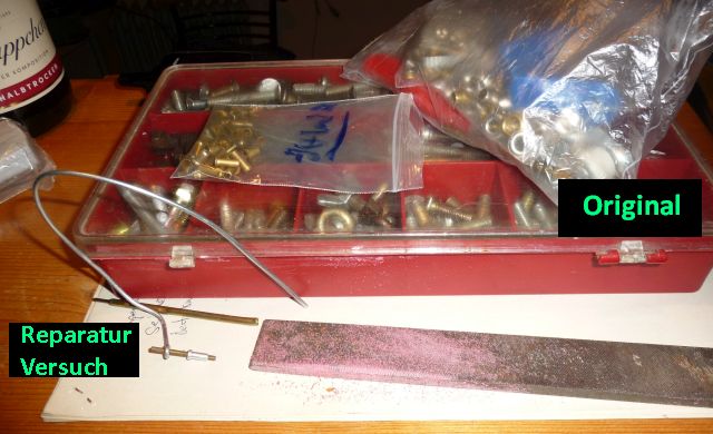

Scharnier mit Messingstift reparieren oder Klapparat?
Gast #6990898
Eilt nicht, da auf Eis gestellt + bessere Idee immer willkommen.
rechts noch OK: Der Messingstift fixiert in der Mitte den Deckel und
rechts und links davon sind zwei rote Kunststofflager des Unterteils.
links: Lager leider abgebrochen - in wenigen Sekunden die Reste
weggefeilt.
Idee: AL/Aluminium-Draht im  Bild, wär doch mit zwei Bohrungen erledigt,
oder wirds dann ein Klapparat?

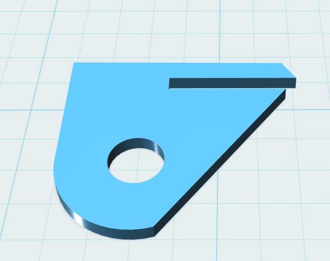

Mit 3D-Drucker ein Aufsteck Scharnier machen dann Messingstift durch.
Kannst aber auch einfach ein Stück Plastik nehmen einen Schlitz ins
gehhäuse um dann das Plastikteil mit Kerbe reinstecken.
Dan hast du ein Stabiles Scharnier das hält ewig und 3 Tage ;-)

Patrick L. schrieb:
> Habe schnell eins Gezeichnet Siehe Bild ;-)
> Davon 2 Stück und dein Deckel hält wider. ;-)
> Ein Tropfen Leim nicht vergessen :-D
Danke, genau diese lösung brauch ich für eine andere Schachtel. Woher
wußtest Du das?
(Firma: S-C-I DATA GbR) #6990946
Geht natürlich auch .
Nicht schön aber Zweckmäßig :-)
..und nichts hält so lange wie ein Provisorium ,
Denn es wird zum Profidurium .....
Problem Gelöst ;-)
> wußtest Du das?
Gerne ;-)
Weil ich so öfter Scharniere mache für Deckel die keins haben :-D
Vielleicht auch einfach eine gute Glaskugel? ..GRINS..

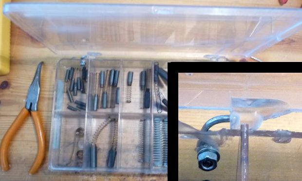

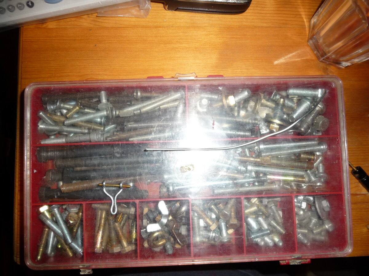

Jetzt etwas nachgearbeitet und mit zwei Tricks ist das zumindest
mechanisch so perfekt geworden wie am ersten Tag:
Der Deckel rastet beim Schliessen wieder fest ein und bleibt auch in 90°
Position aufgeklappt ohne zu fallen.
Der weisse Draht ist doch kein Alu, sondern verzinktes Eisen.
Der Trick war, das Scharnier seitlich zu versetzen, damit das Loch innen
nicht die Trennwand berührt.
Der zweite Trick war, mit einer stark heruntergekühlten konischen
Lötkolbenspitze zu arbeiten, (Zwischenstecker mit 1N4007-Diode) um das
Loch zu schmelzen ohne den Kunstoff zu verbrennen und danach die
Drahtöse fest an die Aussenwand hineinzukleben bzw. das Gewinde richtig
dicht einzuschmelzen, damits kein Spiel gibt.
