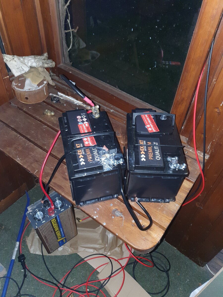

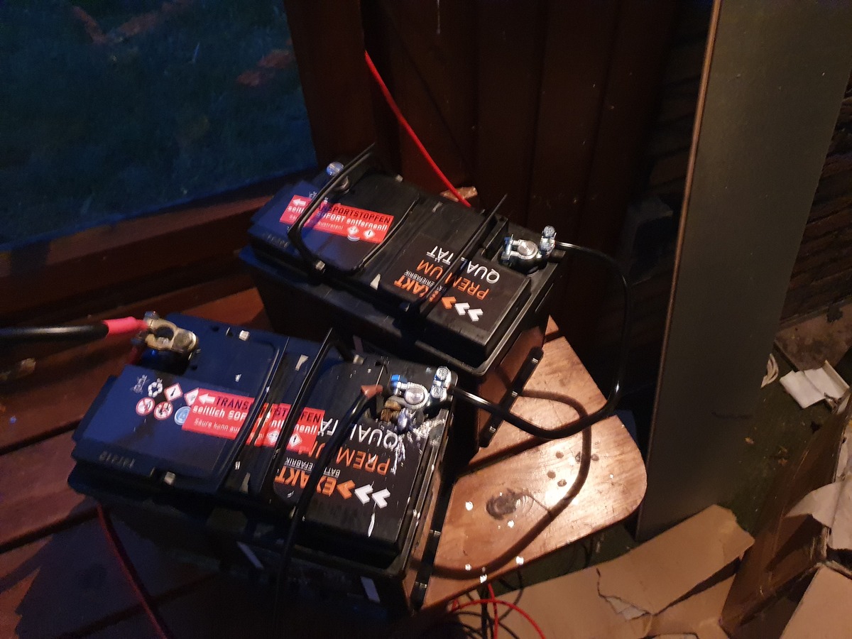

mir ist heute etwas sehr dummes passiert.
Ich habe zwei Versorgerbatterien, 12V, 100Ah, die ich parallel schalten
wollte um 200Ah zu bekommen.
Ich habe zunächst die Minuspole verbunden, dann versucht die Pluspole zu
verbinden.
Beim Verbinden der Pluspole ist mir leider das Kabel abgerutscht und das
schon mit einer Batterie verbundene Pluskabel an den Minuspol einer
Batterie gekommen.
Es gab sofort Funkenregen und ein Zischen in einer Batterie. Nach ca. 10
Sekunden konnte ich mich berappeln und das Pluskabel von der Batterie
runternehmen.
Leider hat der eine Minuspol in diesen 10 Sekunden stark angefangen zu
glühen.
Ist die eine Batterie noch zu retten?
Es waren wie gesagt max. 10 Sekunden, die die eine Batterie
kurzgeschlossen war.
Die Batterie wurde letztes Jahr gekauft, ist noch fast neuwertig.
Gast #6991739
Erstmal beide voll laden.
Dann zusammenschalten.
Kann schon sein, dass die eine schneller kaputt geht, innendrin was
abgebochen ist.
Aber im wesentlichen hattest du Glück, dass nicht in den Zellen noch
Knallgas vom vorherigen Ladevorgang drin war und die Zellen explodiert
sind und dir die Schwefelsäure ins Gesicht gespritzt ist.
