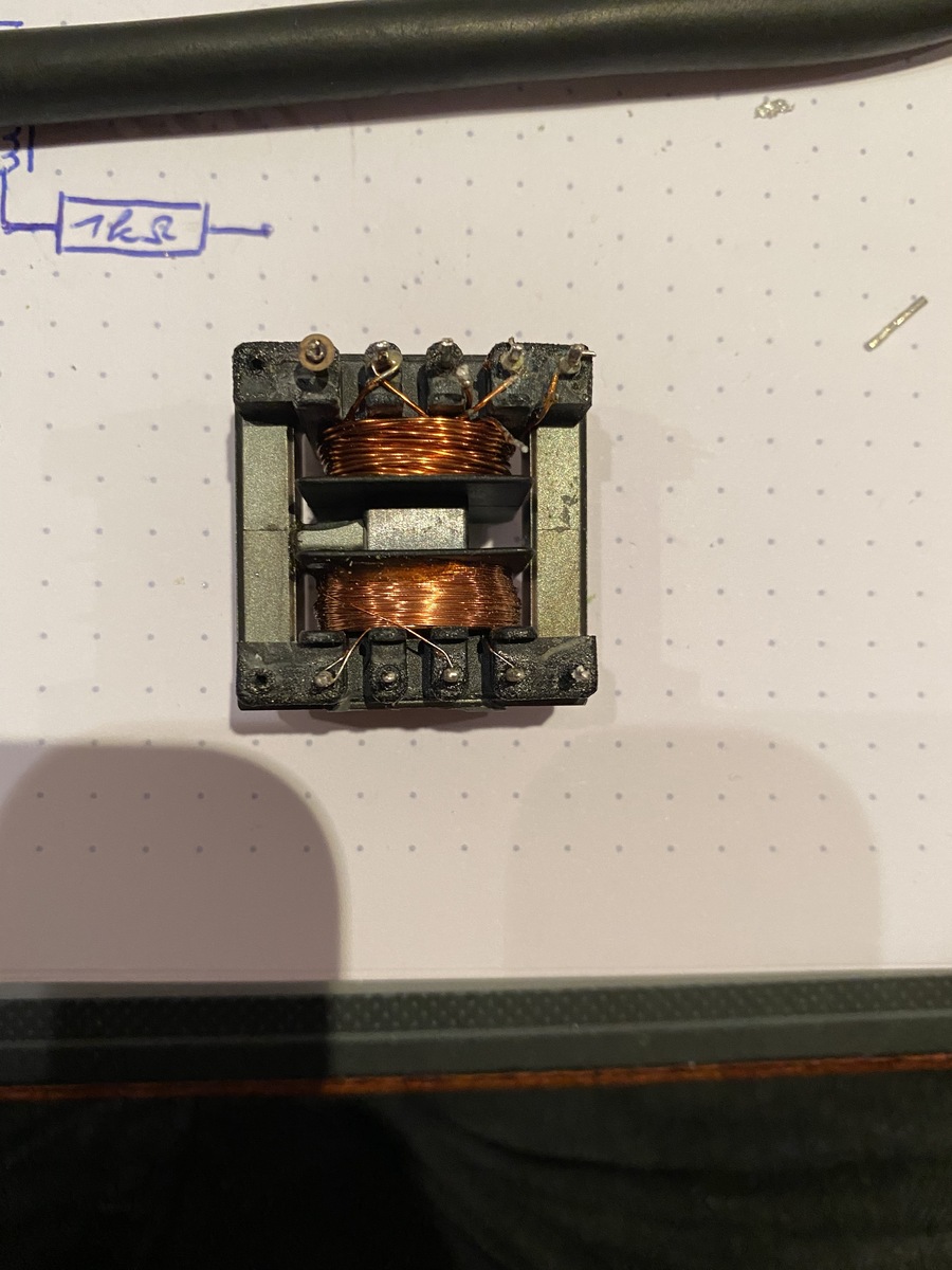

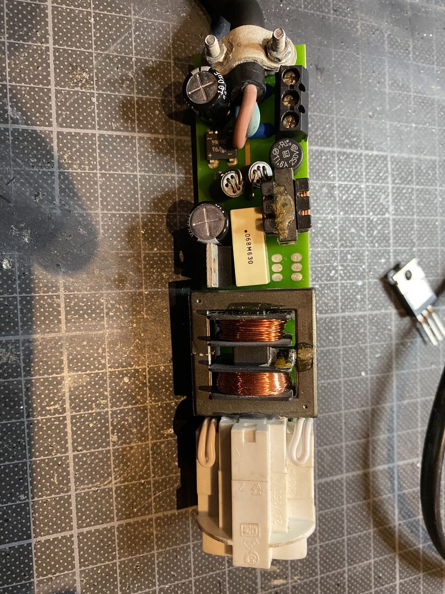

Ich bin gerade dabei ein Netzteil zu reparieren.
Das Netzteil ist ein Netzteil mit 24V AC Eingangsspannung für eine
Leuchtstoffröhre.
Die Brandflecken lassen vermuten, dass das Netzteil primärseitig einen
Internen Kurzschluss hat Nachdem ich alle anderen Komponenten
durchgemessen habe und diese scheinen in Ordnung zu sein habe ich den
Trafo für den Fehler verantwortlich gemacht.
An dieser Stelle habe ich auch gleich mal eine Frage. Das Netzteil
Scheint ja irgendwie ein Schaltnetzteil zu sein, aber ich vermisse
irgendwie das Feedback und den PWM Controller. Vielleicht kann mir diese
Frage jemand Beantworte.
Nun weiter im Text:
Primärseitig haben alle Pins des Trafos untereinander Durchgang und
einen Widerstand von kleiner 1 Ohm. Darf das sein.
Komisch war für mich, dass einige Drähte der Spule direkt in die Platine
(nicht über Anschlussbeine des Trafos) gelötet waren.

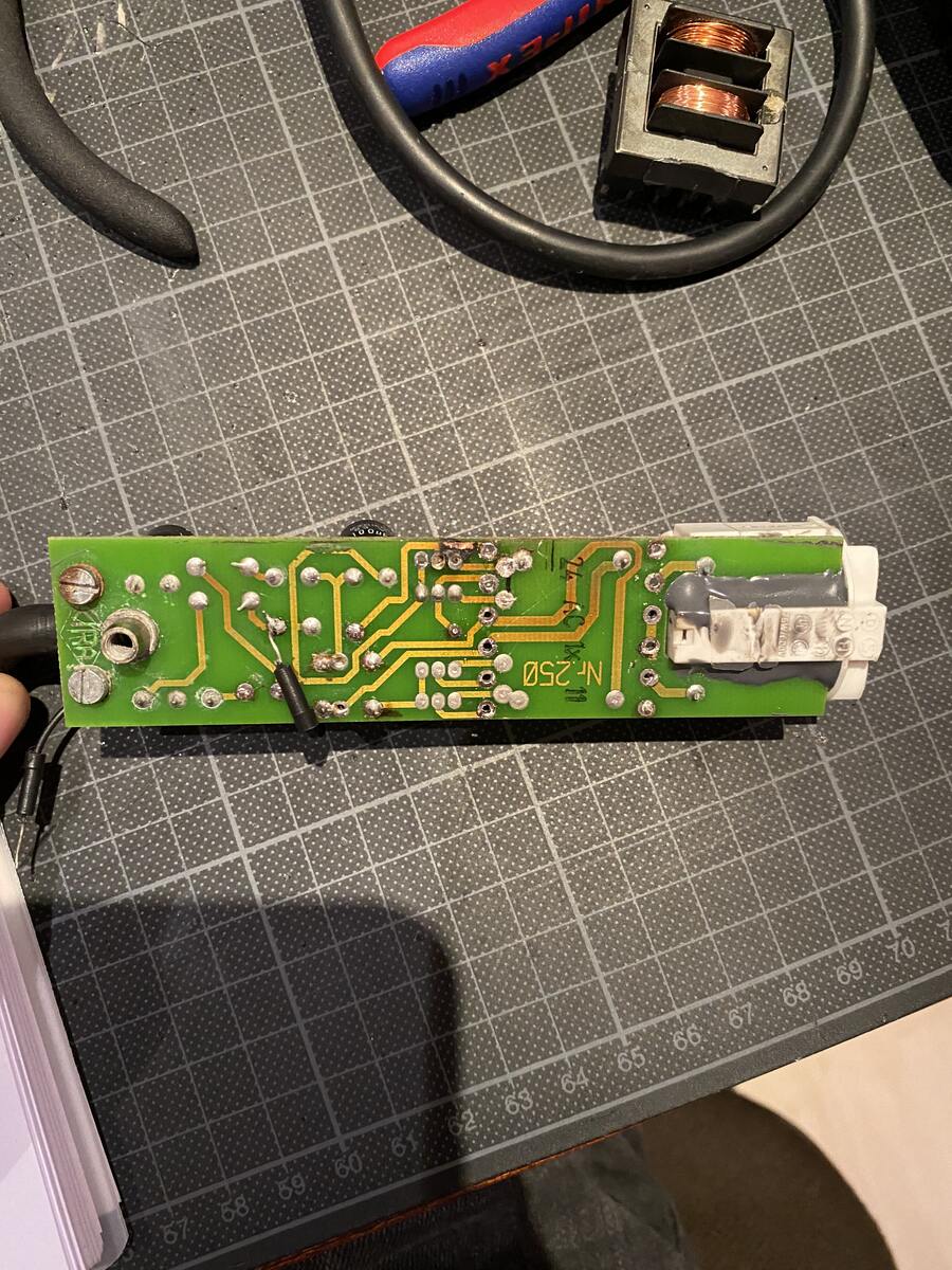

Allgemein versteh ich die Schaltung noch nicht so ganz. Vielleicht kann
mich jemand diesbezüglich auf die Sprünge helfen.
Die Interne Sicherung habe ich durch einen Draht ersetzt. Ein BJT
Transistor habe ich herausgelötet und der Trafo ist auch ausgelotet,
ansonsten ist die Schaltung vollständig.

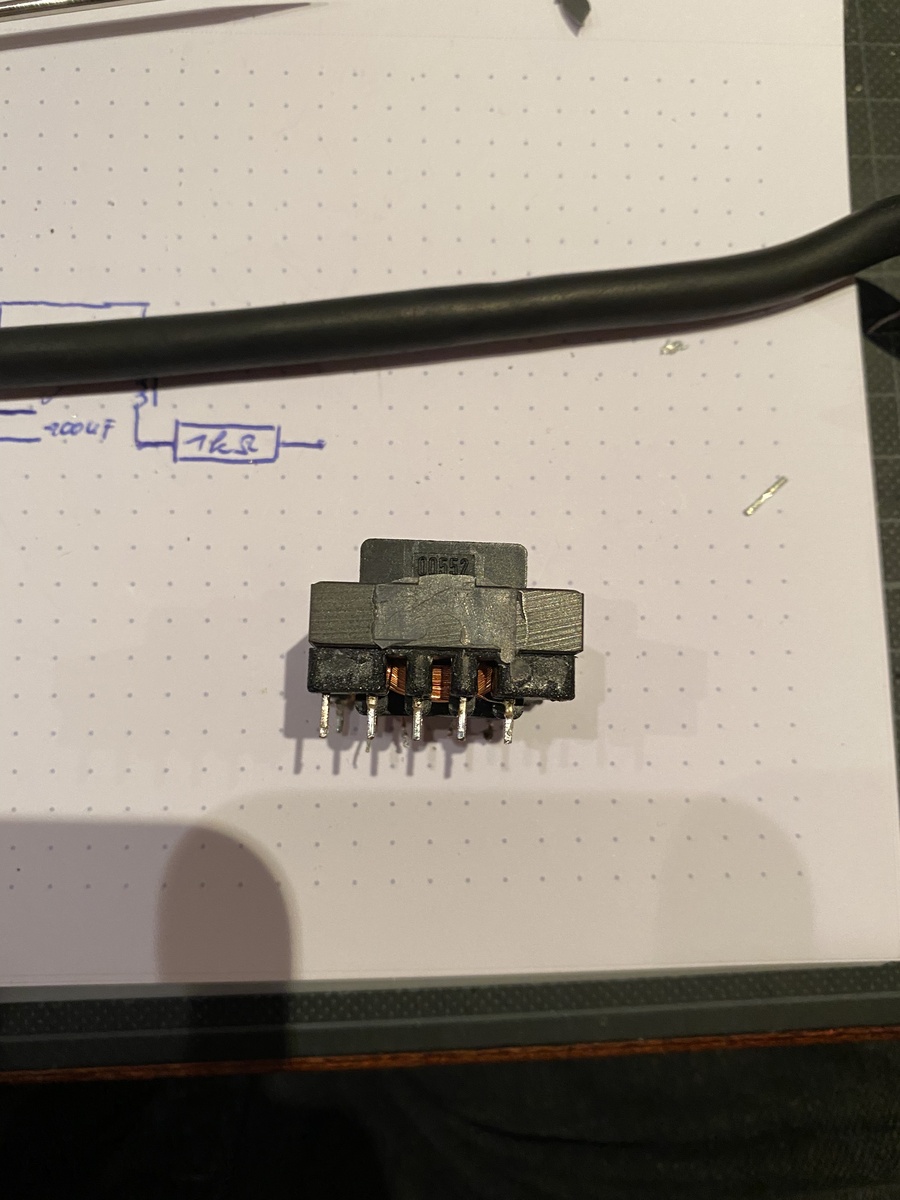

Nun wollte ich den Transformator identifizieren um einen neuen zu
bestellen. Auf diesem ist der Zahlencode 00552 abgebildet. Ansonsten ist
leider nichts erkennbar. Deshalb meine eigentliche Frage an das Forum ob
jemand mir helfen kann den Trafo zu identifizieren.
Generell bin ich auch für Tipps Dankbar, welche mir helfen den Fehler
einzugrenzen  identifizieren  verstehen.
Falls fragen sind einfach melden.
Vielen Dank im Voraus
Viele Grüße
Felix
Gast #6991854
Trafos werden gewickelt, nicht bestellt.
Der ist also kundenspezifisch, nicht nachkaufbar, nur ausschlachtbar.
Also Kern auseinandernehmen (oft verklebt, Hitze hilft), Anzahl der
Windungen beim abwickeln zählen, und neuen Draht im gleichen
Wicklungssinn wieder draufwickeln.
Es wird ein Royer-Oszillator sein. Nur 24V kommt mir komisch vor, sieht
nach 230V~ aus .
OP #6991866
Vielen Dank für die schnelle Antwort.
Das hatte ich fast befürchtet. Aber das wäre ja kein Problem
Mit der Royer Oszillator Schaltung scheint mir dass du recht hast.
Vielen Dank für den Tipp.
Die Schaltung wird tatsächlich mit 24 V AC betrieben. Die Lampe ist aus
dem Kellereibedarf für Winzer, welche (ich nehme mal an wegen der Gefahr
durch Flüssigkeiten) wie auch andere Geräte für die Weinverarbeitung mit
24V AC betrieben werden anstatt mit 230V
Gast #6991942
Der Trafo wird wahrscheinlich nix haben.
Ist mit das robusteste am ganzen NT.
Diese Selbstschwinger sind tückisch.
Schaltung aufnehmen, die position des Kurzschlusses markieren. Du hast
bestimmt was übersehen.
