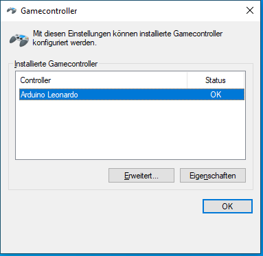

ich habe mich schon einige Tage mit der Libary beschäftigt und auch
schon fortschritte gemacht.
Diese Libary verwende ich:
https://github.com/MHeironimus/ArduinoJoystickLibrary/releases
Ich habe 6 Buttons angeschlossen und unter Windows --> USB
Gamecontroller einrichten wird der Arduino richtig erkannt. (Anhang
01_Joystick.png)

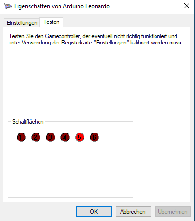

Auch die gedrückten Tasten werden richtig erkannt. (02_Joystick.png)
