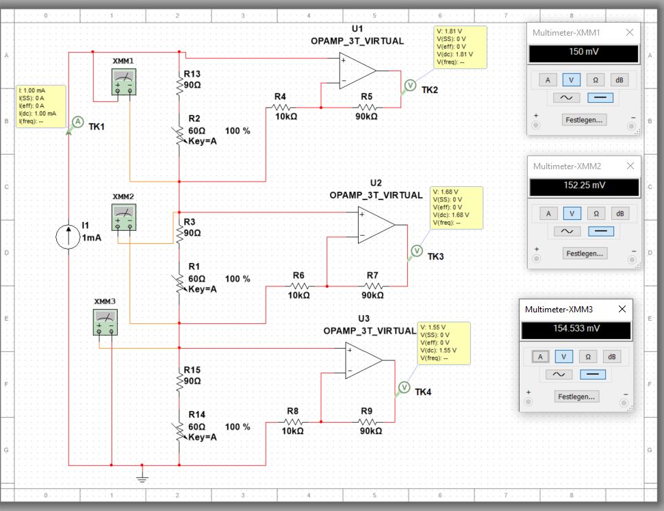

ich arbeite zurzeit mit OPV's, auf dem Bild ist eine Spannungsdifferenz
an den Outputs zu erkennen, warum eigentlich?
Kann man das ausgleichen? Sollte ich Impedanzwandler davor schalten oder
gibt es eine bessere Schaltung für diese Anwendung?
Ich freue mich schon auf eure Hilfe
vG
Daniel

Das Problem dieser Schaltung kommt nicht von der mangelhaften
Gleichtaktunterdrückung der idealen virtuellen OPs, sondern davon, dass
die R4 und R6 zusätzlich zum I1 ebenfalls Strom einspeisen und deshalb
die "unteren Ströme" logischerweise größer sind.
Mach mal die R4..9 um den Faktor 10 größer, dann wird der Fehler um den
Faktor 10 kleiner...
Weil die OPV eine unterschiedliche Eingangspannung haben.
Und sich die Messung auf (common) GND bezieht.
In jedem Teil Deiner Deines Spannungsteilers fließt Richtung Fußpunkt
der Ausgangsstrom der drüberliegenden OPV Schaltung.

Mach es dir einfach, betrachte es als idelane OPV. Der Eingang (+ zu -)
ist 0,0V. Das bedeutet, das ein Teil des 1mA Stromes durch R4 fließt,
schließlich fallen an dem Spannung ab.
Damit ist der Strom durch R13 NICHT der gleiche wie durch R3 und der
wiederum nicht der gleiche wie durch R15.
Das wird besser, wenn Du R4 und R5 hochohmiger machst.

Lothar M. schrieb:
> Das Problem dieser Schaltung liegt nicht in der Gleichtaktunterdrückung,
> sondern daran, dass die R4 und R6 zusätzlich Strom einspeisen und
> deshalb die "unteren Ströme" größer sind.
Stimmt, danke für die Korrektur. Das hatte ich übersehen.
Ich hatte mich schon gewundert dass der Fehler so groß ist.
