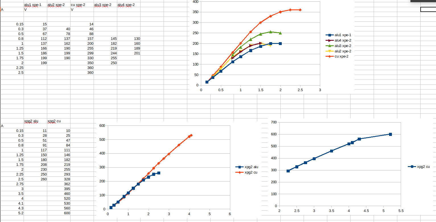

Habe diese Messreihe getätigt. Verschiedene MCPCBs verglichen. Um das
Licht zu messen habe ich eine XML Led als Lichtsensor im Abstand von
26cm zur Testled aufgestellt und die Spannung (mV) gemessen die an der
Lichtsensorled anliegt. Funktioniert in etwa wie eine Solarzelle, hätte
ich ja auch  nehmen können. Mit dem DT9205A Multimeter auf 2V Stellung.
Man sieht dass Alu Pcbs schon verschiedene Werte ergeben, das liegt an
der verschieden dicken Isolierschicht (Dielektrikum) zwischen
Kupferleiterfolien und dem Aluminiumplättchen. Interessant zu sehen dass
eine direkte thermische Ankopplung des Heatpads der Led an den PCB über
eine Lötverbindung und von PCB zum Kühlkörper über Wärmeleitpaste einen
so großen Performancegewinn bringt. 22% bei der uralten XPE Led. 50% bei
der xpg2 Led, xml2 sollte ca. 54% zulegen. Der Thermische Widerstand und
die größe des Chips sollten ausschlaggebend sein, XPE: 8 °C/W   XPG2: 4
°C/W, XML2: 2.5 °C/W. Es gab mal ein "Sinkpad" da wurde eine
Kupferschicht, die das Lot binden soll direkt ans Alu angebunden. Die
scheinen aber nicht so effizient zu sein wie die jetzt gebräuchlichen
Kupfer Platinen.

Hättest aber den Kurzschlussstrom messen müssen.

Hi, die "Copper dtp" kann man kaufen, gibt halt keinen deutschen
Hersteller wie es scheint.
https://duckduckgo.com/?q=copper+dtp&atb=v314-6&iax=images&ia=images
Das Löten der Leds ist sehr einfach. Ich verzinne die Pads des PCB mit
dem Lötkolben. Nehme den Star in die Zange, tu etwas Pappe dazwischen
damit die Zange den Star nicht abkühlt, mach das ganze mit dem Feuerzeug
etwas warm, reibe dann etwas Kolophonium auf die Pads, setze die Led auf
und mache mit dem Feuerzeug so lange warm bis die Led aufschwimmt, Tippe
dann die Led an um überschüssiges Zinn rauszupressen und drücke noch
etwas an bis das Zinn erstarrt ist. Ob jetzt Alu oder Kupfer ist fast
kein Unterschied. Wichtig ist denke ich dass man Bleilot verwendet, weil
es einen niedrigeren Schmelzpunkt hat, und natürlich das richtige
Flussmittel wie von mir erwähnt. Braucht zwar Fingerspitzengefühl ist
aber wenn man den Vorgang versteht ne Kleinigkeit von 2 Minuten.
Also auf kleine Flamme stellen und immer wieder mal die Flamme wegnehmen
und das Lötzinn beobachten und gegebenenfalls an den Anschlusspolen
antippen und den Punkt wo es flüssig wird nicht verpennen sonst wirds zu
heiß, dann geht aber der Pcb kaputt weil das Dielektrikum verbrennt,
dann knackt es.
https://www.youtube.com/watch?v=B3F68ubfBkk
