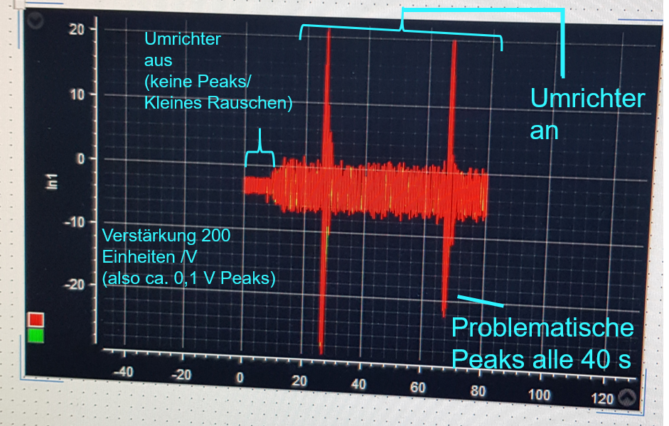

ich habe folgenden Messaufbau:
- Ein Messsystem (dSpace SCALEXIO DS 6121) verfügt über 6 analoge
Eingänge, die zwischen Erde und einem Verstärker messen.
- Die Verbindung zwischen Messsystem und Verstärker ist als Koaxialkabel
ausgeführt. Der Schirm ist mit der Erde verbunden.
- Das Messsystem befindet sich in einem Schaltschrank mit zwei
Motor-Umrichter (KEBA ServoOne). Sobald der Umrichter in Regelung
eingeschaltet wird (Achsen bewegen sich nicht), treten Peaks von ca. 0,1
V alle 40 Sekunden auf (siehe Bild im Anhang). Diese Peaks treten nicht
auf, wenn die Umrichter nicht in Regelung sind.
Hat jemand eine Idee, woher solche Peaks kommen könnten?
(Netfilter/Drosseln sind ordnungsgemäß angeschlossen.)
Folgendes habe ich schon probiert:
- Das Messsystem habe ich an eine andere Unterverteilung angeschlossen
und das Gehäuse so im Schaltschrank angebracht, dass kein Kontakt mit
der Erde des Umrichters vorliegt. -> Kein Effekt.
- Mit einem anderen Messsystem über ein BNC-T-Stück habe ich auch
Analogwerte erfasst. -> Peaks treten in anderem Messsystem nicht auf. ->
Das dSpace-System misst jedoch einwandfrei, wenn die Umrichter
ausgeschaltet sind. Es befindet sich auch in einem Metallgehäuse.

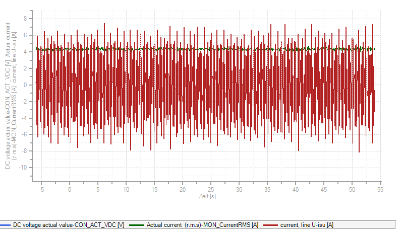

@MiWi: Vielen Dank für die Antwort. Das habe ich auch erst gedacht. Das
ist aber nicht der Fall. Die Zwischenkreissspannung und der
Eingangsstrom des Versorgungsmoduls sind einigermaßen konstant (siehe
Bilder im Anhang). Ich habe die Messung bei konstanter Belastung
gemacht. Man sieht, dass die Peaks dort auch bei 40 Sekunden bleiben.

@JoergK: Vielen Dank für die Antwort. Die Zwischenkreisspannung habe ich
schon mitgetract (siehe oben). Da gibt es keine Auffälligkeiten.
